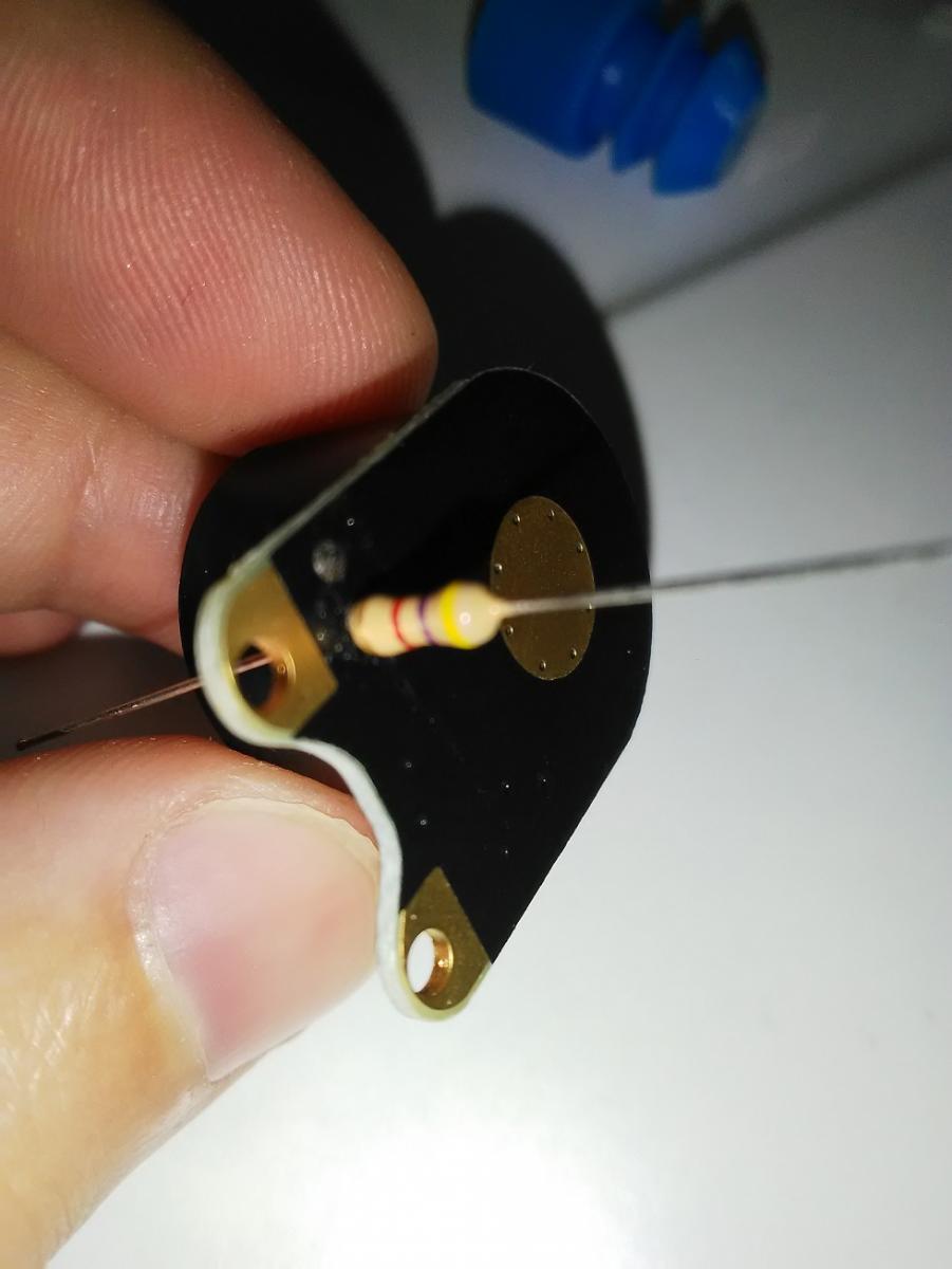

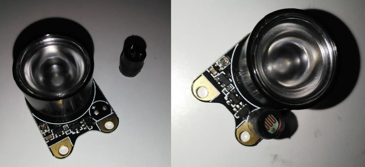

Dessouder la photorésistance

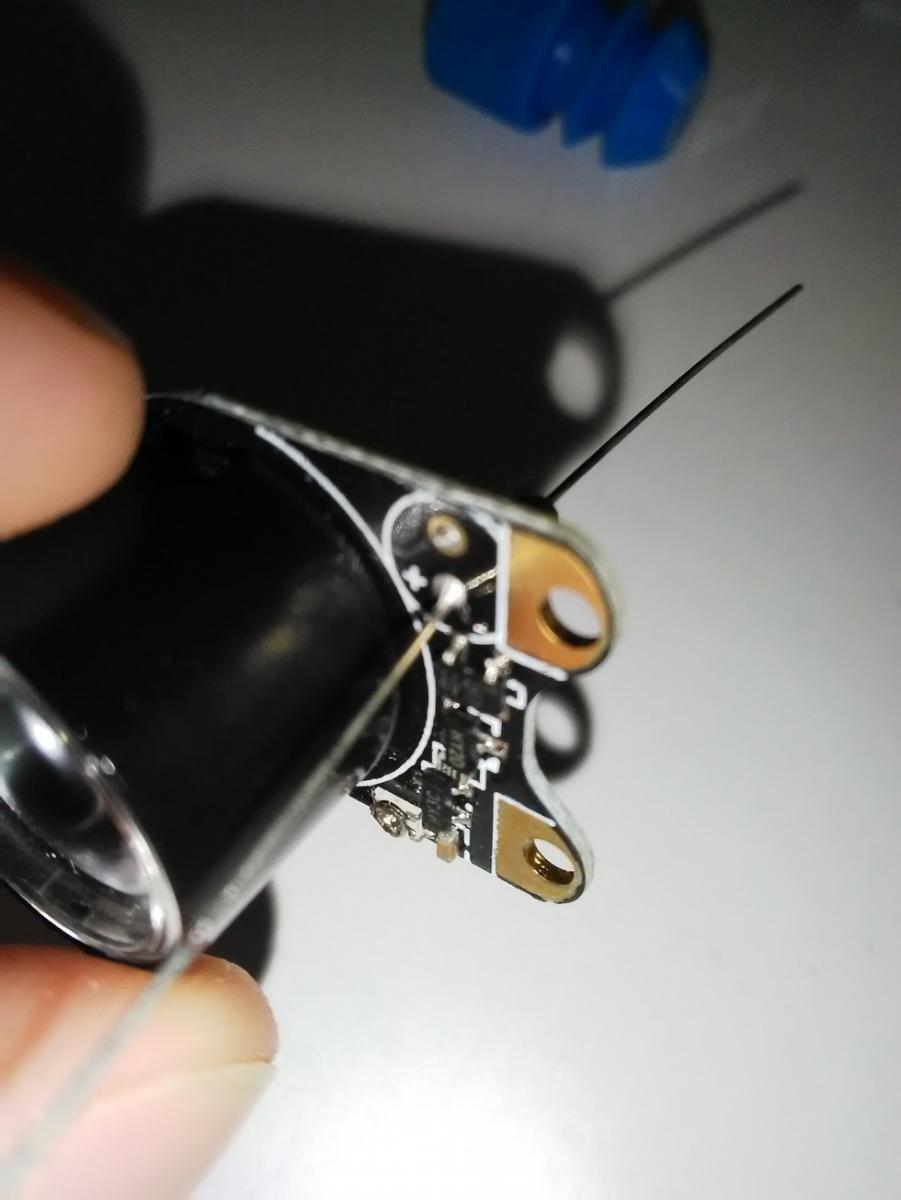

Souder une resistance de 4.7k derriere le circuit, sur le trou indiqué "+"
(c'est une sécurité, ce n'est pas obligatoire)

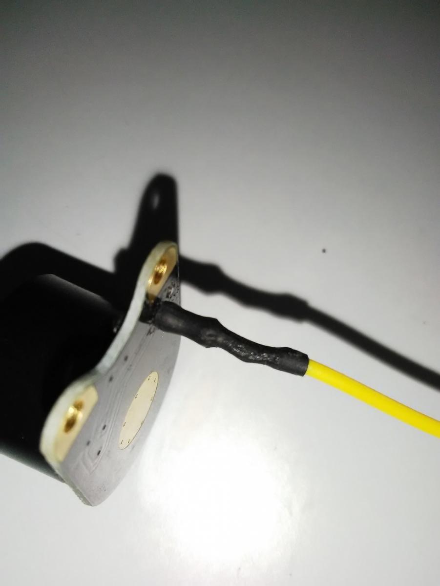

Puis, souder le cable qui ira sur la GPIO

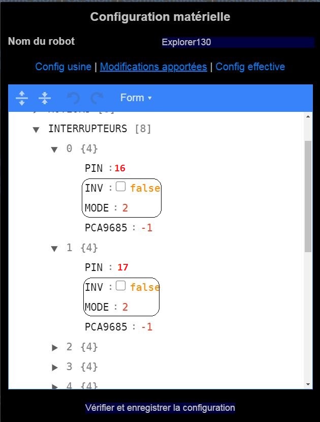

Coté VIGIBOT
Mettre en mode 2 les interrupteur 0 et 1, et décocher la case "INV" pour avoir ceci :

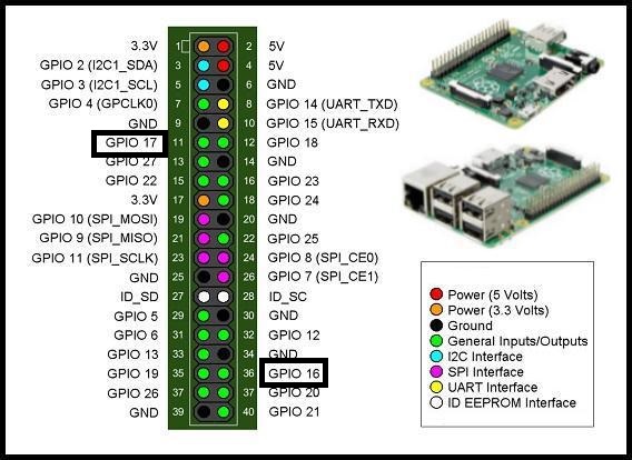

Connecter les deux fils de commande sur les GPIO concerné, 16 et 17 par défaut :
Vous pouvez désormais piloter les leds via le site en cliquant sur les deux icones de led
