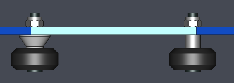

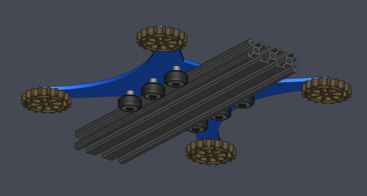

Hier j'ai démonté le plateau car comme j'avais écrit plus haut, à peine j’appuie dessus, et je suis bon pour refaire les niveaux :Alvarin_07:
Finalement il n'est pas si fin que ça, (4mm) mais pas mal de choses contribue à cette "souplesse"
- la pièce est emboutie et pas spécialement plane
- les entretoises des galets sont trop étroits et ne maintiennent pas correctement les galets à la verticale
J'ai pris mes cotes, et je pense que je vais commencer par refaire les entretoises des galets (l'usinage du support entier va nécessiter un peu de réflexion )

Par contre j'ai remplacé les entretoises des galets (qui étaient de simple bouts de tube alu coupé) pour qu'ils aient une meilleure assise.
(les galets se mettaient en travers à peine les contre-galets serrés)
(à gauche les nouveaux, à droite ceux d'origine)
Mais malgré tout, a chaque impression je devais régler le plateau, et impossible d'avoir une hauteur précise.
je devais tourner les molettes de plus d'un demi tour à chaque fois ! :help: (et elles ne tournaient pas toutes seules, j'avais fait des repère)
Après avoir imprimé une rehausse pour ma machine à café avec des murs de 60mm de haut et 3mm d'épaisseur qui
sont ressortis tout gondolés... j'ai eu l'illumination ! :yahoo:
En fait c'étaient les galets de l'axe X qui étaient complètement voilés !
Donc la tête ondulait dans le sens Y et la hauteur variait de pratiquement 0.5mm !
J'ai changé les galets incriminés (entre ceux en spare et ceux que j'ai viré du plateau, je n'ai pas eu besoin d'en refaire)
Et tout est rentré dans l'ordre :thank_you:
