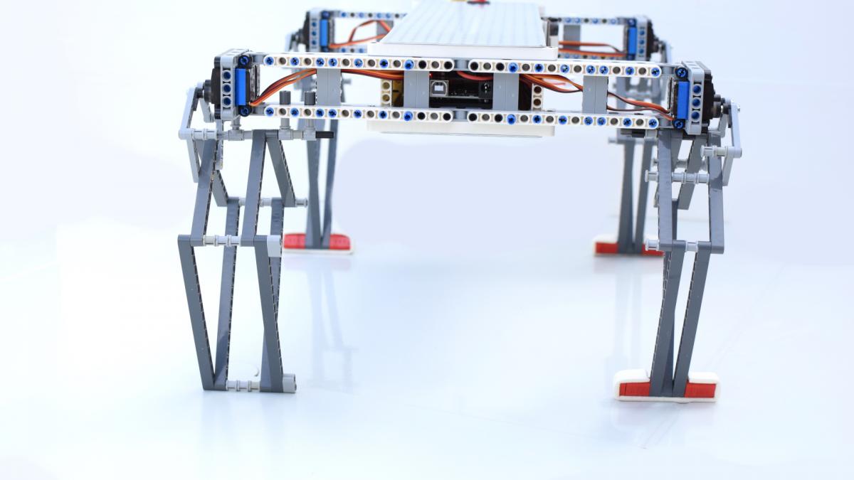

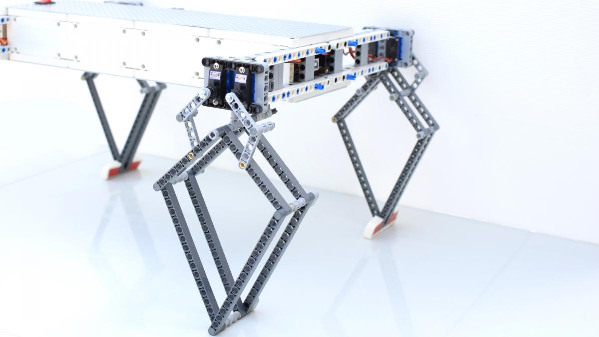

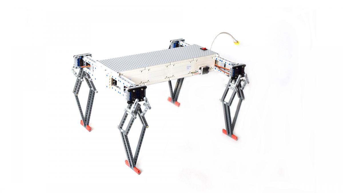

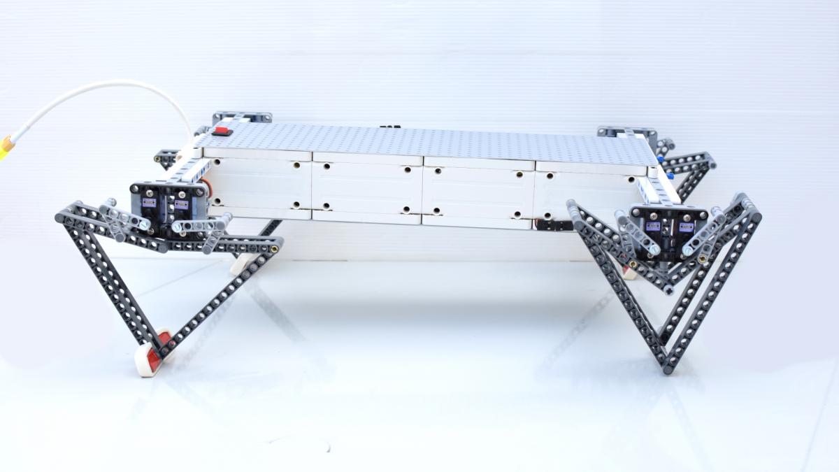

Voici mon dernier quadrupède, FourBarQuad-3 (4BQ3).
Il se différencie de la version précédente 4BQ2 par la taille, sinon tout les reste est identique, même la taille des pattes.
Pour cette nouvelle version, j'ai utilisé une grande plaque Lego que j'ai découpée pour faire le châssis principale. Ces plaques sont utilisées comme base de paysage, par exemple.
Cette astuce me permet de faire une structure extrêmement rigide et très légère. Je vais sans doute généraliser l'utilisation de ces plaques. Combinées aux barres Lego, elles permettent une diversité, une taille de volume et une rigidité, impossible à atteindre autrement.
Qui aurait dit que je reviendrais aux Studs par le biais de ces plaques.

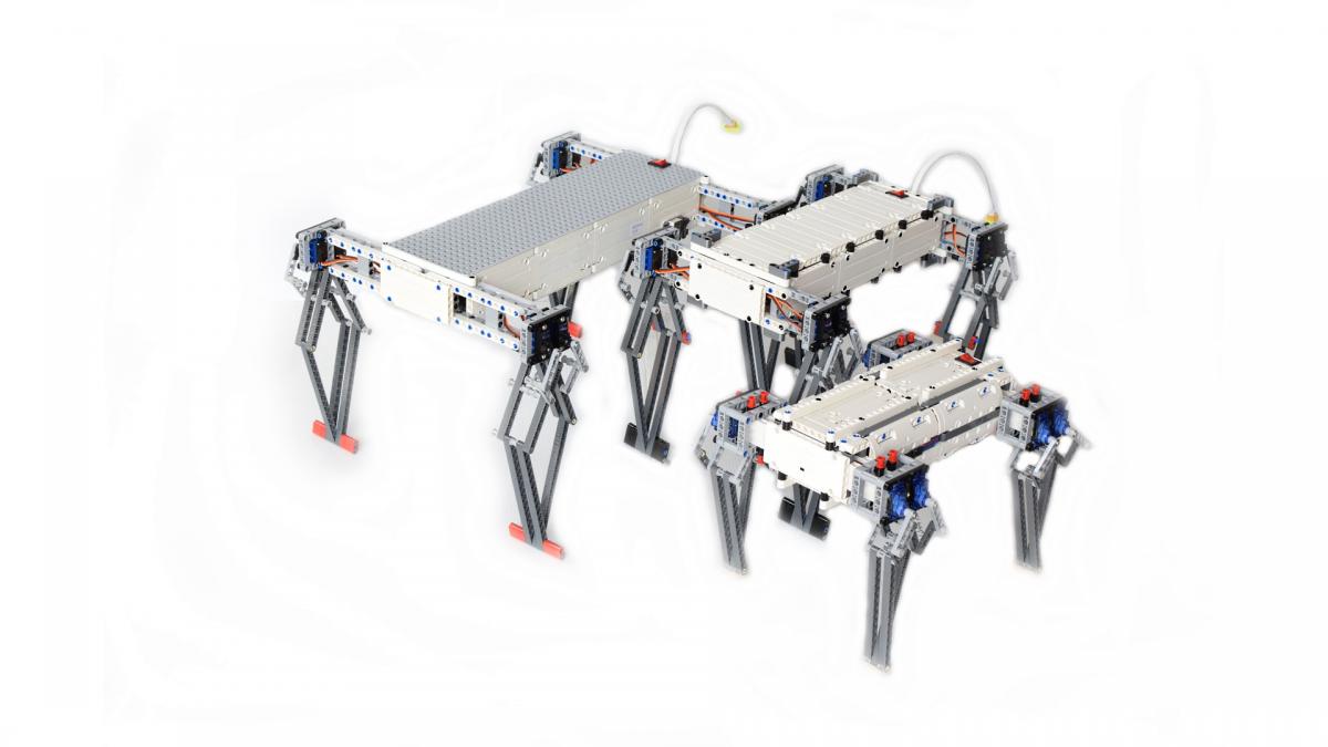

Sur la deuxième images, vous pouvez appréciez les tailles des différentes versions, 4BQ1, 4BQ2 et 4BQ3.
Actuellement, je travaille sur les 2 versions, 4BQ2 et 4BQ3 pour faire des comparaisons basées sur la taille.
La prochaine version, 4BQ4, si elle existe jamais, devra avoir une taille suffisante pour pouvoir monter des escaliers.
Caratéristiques :
- poids, 1030g (dommage, j'espérais bien être en dessous de 1kg)
- longueur, 42cm
- largeur, 35cm
- hauteur, 24cm
- Arduino Uno
- Shield Uno R3 V5.0
- 8 servos MG92B
- alim HENGE UBEC 5V - 6V - 7.4V - 12A (utilisée 6V)
- batterie 2S 3600mA
- boom stopper (fusible)

Quelle magnifique machine ! Belle photos individuelle et en famille. C'est vraiment léger par rapport à la taille. Bravo.
Une batterie de cette capacité doit peser 150g. C'est peut etre une piste pour passer en dessous du kg !
C'est une indicateur de tension batterie, le petit dispositif sur le flanc ?
Est-ce que tu saurais estimer le poids de la charge utile que pourrait transporter ton  4BQ3 ? Une RPi et une caméra, avec boitier et alimentation, ca doit peser dans les 100 à 200g.
#3 Oracid
Posté 24 septembre 2020 - 06:32
Merci.
J'ai tester 200g, ça passe, mais c'est limite.
Sur le flanc, c'est une alarme de batterie qui te prévient qu'il faut la charger sans tarder. https://www.robot-ma...e-lipo-134.html
La batterie fait 164g. Ses dimensions sont parfaitement adaptées à une installation au centre de la colonne vertébrale. https://hobbyking.co...eiver-pack.html . Pas trop cher, mais l'envoi, c'est 14€. Reçu en 4 jours, de Hongkong.
L'Arduino Uno est vers l'avant et facilement accessible. La batterie au milieu, c'est parfait pour le centre de gravité. Le Boomer (fusible) et la charge par l'arrière.

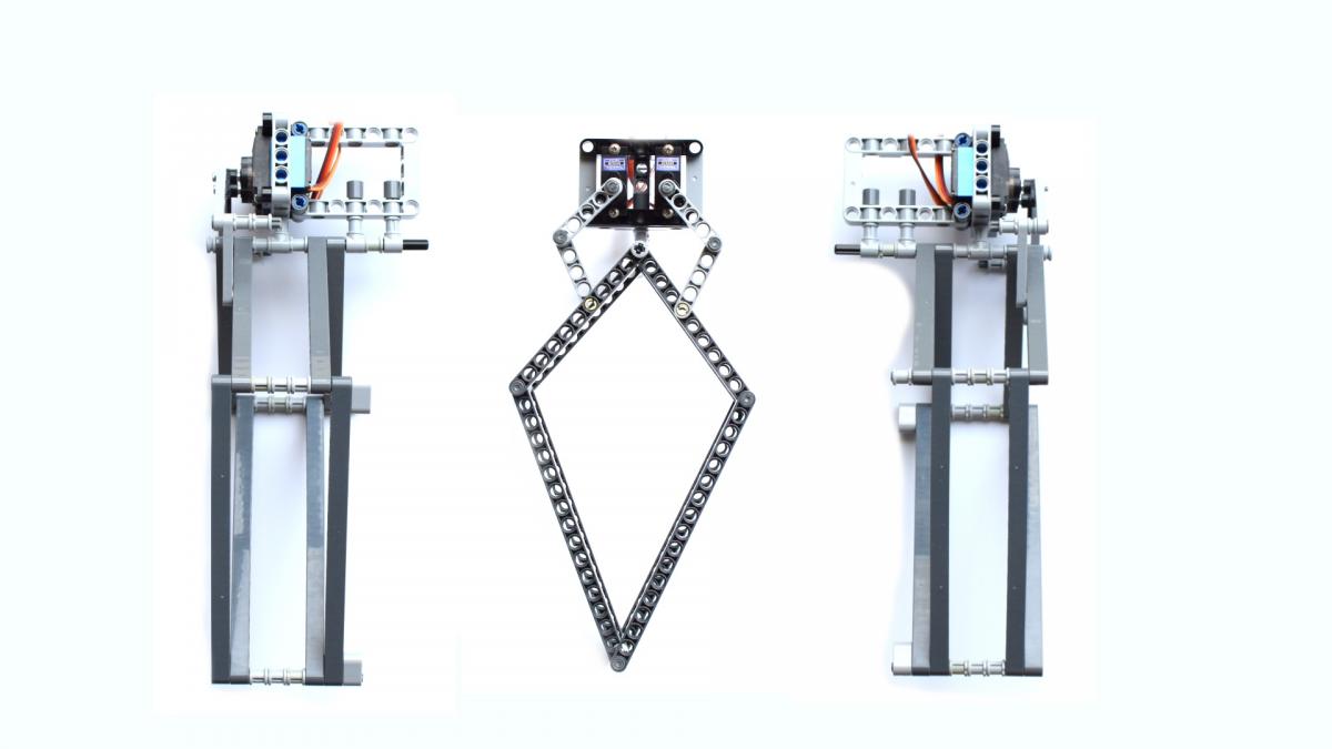

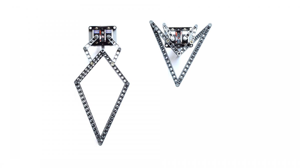

Modification de la patte de mes quadrupèdes.
L'idée, c'est de faire remonter les fémurs en V, de manière à pouvoir atteindre plus de surface. Jusqu'à maintenant, les fémurs étaient limités à l'horizontal.
Voici quelques images plutôt qu'un long discours. Ici, une seule patte est modifiée, ainsi on peut faire la comparaison, avant et après.
Cliquez moi.
