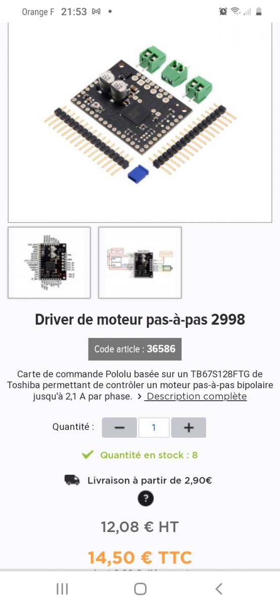

Je met mon driver et la carte arduino.
Demain je vais essayer de metre le programme.
Le driver en question est en mode micro pas .donc les mode 0 1 et 2 sont en 5v .

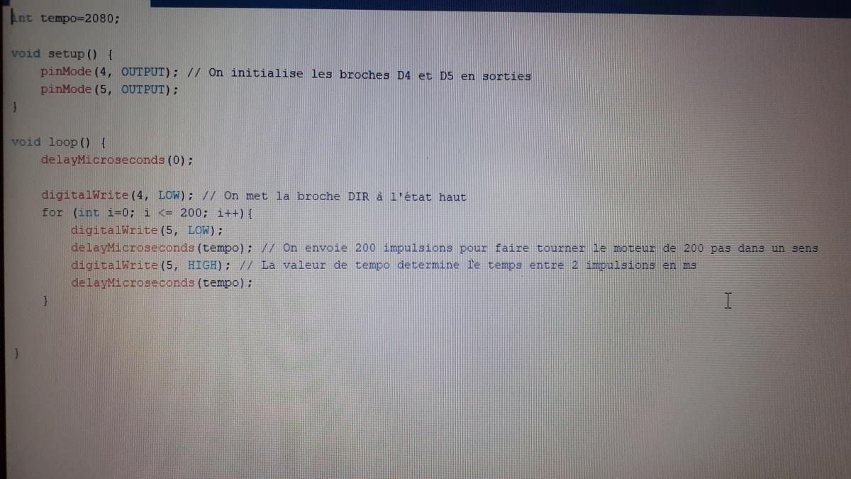

Alors je sais pas ci ça va le faire mais j'ai pris une photo de l'écran du programme.
Parceque je n'arrive pas à faire une capture d'écran avec l'ordi. ☹

Pour les composants, le mieux est un lien vers le site où tu l'as acheté, comme ça on a toutes les infos.
Pour le driver du moteur, c'est  : https://www.gotronic...-2998-31133.htm
Pour le clone d'arduino, il n'y a pas forcément besoin d'ici, il nous suffit de savoir que c'est un clone d'arduino Uno.

la vitesse n'existe pas directement, il est vrai, mais tu as une variable tempo, qui est grosso-modo inversement proportionnelle à la vitesse : c'est sur elle qu'on jouera (ou alors on créera une variable vitesse qui servira à calculer tempo).
Après, je continue à penser qu'il est plus facile d'apprendre à utiliser les boutons dans un programme séparé. N'hésites pas à essayer de faire les 8 premières étapes que j'ai proposé et de poster le résultat pour chacune. Si tu bloque sur l'une d'elle, je t'aiderait.

Voilà une solution qui s'intègre à ton programme.
Il y a 2 boutons,
boutonAccelerer sur pin 6
boutonRalentir sur pin 7
Ils sont câblés au GND, donc on lit LOW quand pressé.
Pour modifier la vitesse du MPAP ce sont les variables:
int tempoAccelerer= -500;
int tempoRalentir = 1000;
et le programme qui "s'inspire" de la copie d'écran du post #7.
    Auteur:     jpbbricole
int tempo = 2080;
int tempoAccelerer = -500;
int tempoRalentir = 700;
int tempoAddition = 0;
#define driverDirPin 4
#define driverStepPin 5
#define boutonAccelererPin 6
#define boutonRalentirPin 7
void setup()
	pinMode(driverDirPin, OUTPUT);
	pinMode(driverStepPin, OUTPUT);
	pinMode(boutonAccelererPin, INPUT_PULLUP);  // L'autre cote du bouton au GND
	pinMode(boutonRalentirPin, INPUT_PULLUP);   //         "        "        "
	digitalWrite(driverDirPin, LOW);     // On met la broche DIR a l'etat bas
void loop()
	for (int i = 0; i <= 200; i++)
		tempoAddition = 0;
		if (digitalRead(boutonAccelererPin) == LOW)        // Si le bouton accelerer est presse
			tempoAddition = tempoAccelerer;
