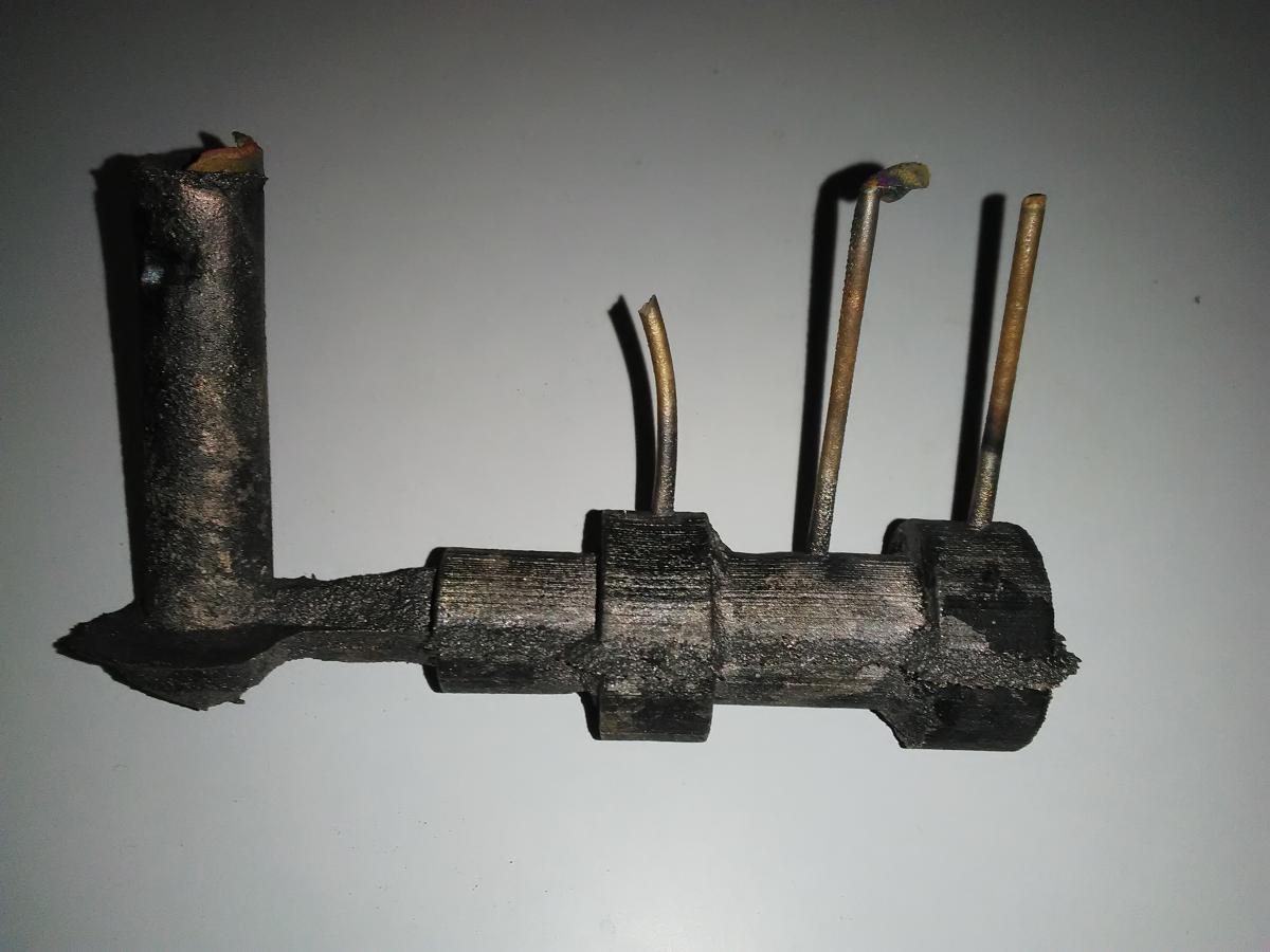

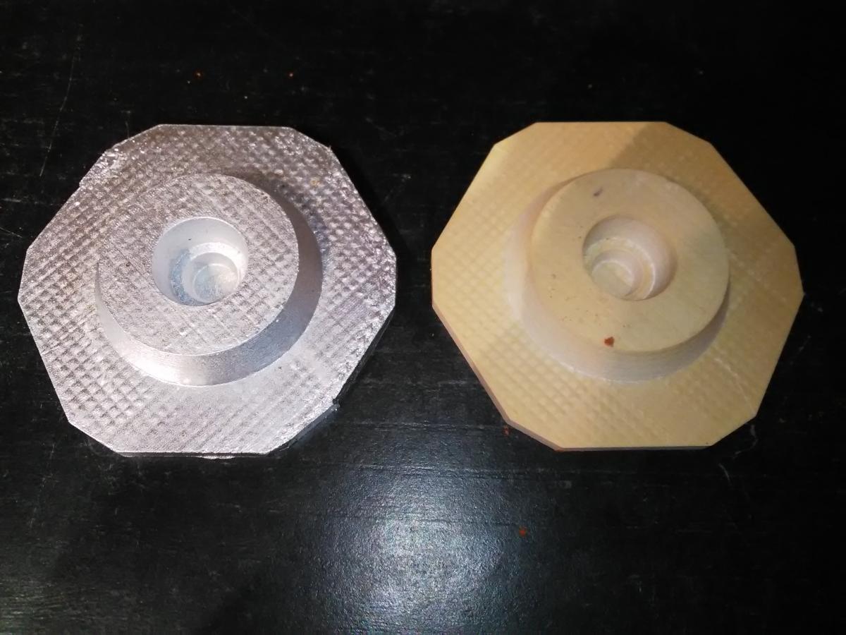

J'ai essayer l'année passé. Impression pla, moule en plâtre, on met au four plusieurs heures pour enlever le plastique et on coule dans le moule....
Voila le meilleur résultat que j'ai pus avoir..... malgré plusieurs tentative. Je parle bien de la méthode type cire perdu.
Par contre faire une pièces en pla pour moulage au sable rouge, là ok.
Mais il ne faut pas se faire avoir par toutes les vidéo que l'on vois.... Pour des pièces esthétiques, on peut ne pas se poser trop de question, mais pour des pièces fonctionnelles il va falloir prendre en compte certains paramètres, dont un primordiale, le coef de rétractation du metal en refroidissant..... sans, on se retrouve avec des pièces de plusieurs millimetres dans les choux !
