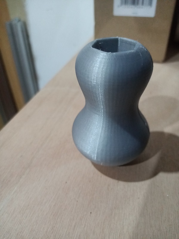

Posté 08 avril 2022 - 17:22
J'ai imprimé une pièce de test sur mon Artillery Sidewinder X2, alors j'ai surveillé l'impression et j'ai vu une température de plateau à 80°C pour les premières couches puis ensuite 70°C.
Je suppose que ces fichiers sont fait pour du PLA, alors que sur ma CR-10S j'imprimais du PLA avec une température de plateau de 50/55°C.
