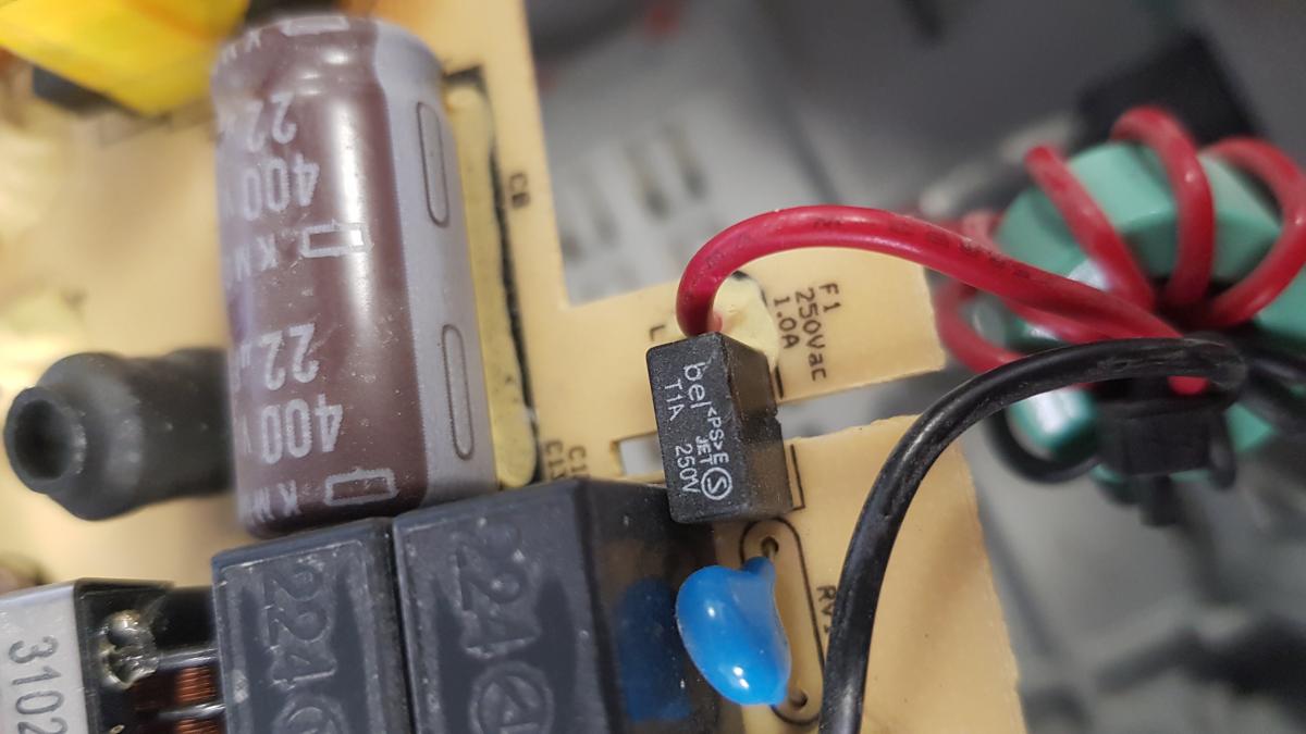

Pour commencer j’ai inspecté la carte électronique mais je n’ai pas vu de grosses anomalies au niveau des composants. J’ai l’impression qu’il y a eu quelques points chauds (par exemple près de R10 sous la carte à gauche, ou le composant à 8 pattes sous la carte en haut à droite) mais je ne sais pas si cela peut expliquer des choses…(R10 me parait bonne au multimètre)
Du coup, pensez-vous que la carte peut-être sauvée ? Et si oui, quels sont les composants clés à tester ?

Sur la photo n°3, en haut à gauche, sous le fil rouge, il y a un composant avec marqué à coté (si je devine bien) : F1 / 230Vac / 1.0A
Il y a de très fortes chances que ce soit un fusible.
Du coup vérifie si le fusible à cramé (utilise le multimètre pour mesurer la résistance entre les deux bornes : si elle est quasiment 0, alors le fusible est intact. Si elle est plus grande que quelques ohms, alors le fusible a cramé : dans ce cas, il y a de bonnes chances que changer le fusible suffise à réparer ton chargeur. Attention, ne fais pas de tests en changeant le fusible avant qu'on en ait discuté plus en avant : il y a d'autres tests qu'il faudra effectuer avant une remise en tension (il est possible qu'il y ait un court circuit en plus si le fusible a été trop long à se déclencher).

En effet, je ne savais pas que certains fusible avaient cette tête ! D'ailleurs c'est un fusible ou un porte-fusible ?
En mesurant aux bornes du fusible je trouve un circuit ouvert. Donc je vais essayer de trouver sur le net un composant identique dans l’optique de le remplacer

Dans le cas de cette carte il y a manifestement une alimentation à découpage et je serais un peu surpris que le fusible ait claqué sans raison. Une piste tout de même:
on a souvent le transistor de découpage qui finit par se mettre en court-circuit, et le fusible rend l'âme ensuite. Vérifer ce transistor est vite fait: c'est celui qui se trouve en bas à gauche sur la photo 3, il est monté sur un dissipateur. C'est souvent un MOSFET mais ce n'est pas obligatoire. Avec la référence indiquée dessus on peut trouver le brochage. Si c'est un MOSFET vérifier entre Source et Drain, et si c'est un transistor bipolaire classique vérifier entre Collecteur et Emetteur. Si le transistor est passant, il est mort.
C'est à mon avis tout ce qu'il est possible de tenter sans connaissances particulières. Trop dangereux de faire des mesures.
Si la carte est remise sous tension, attention: le condensateur de filtrage haute-tension (22uF/400v) peut rester chargé  à plus de 300 volts même après avoir débranché la carte! Attention où on met les doigts, ça pique beaucoup!
