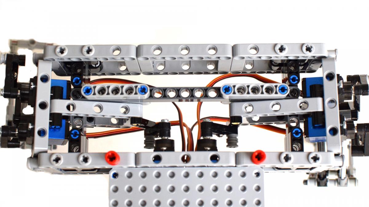

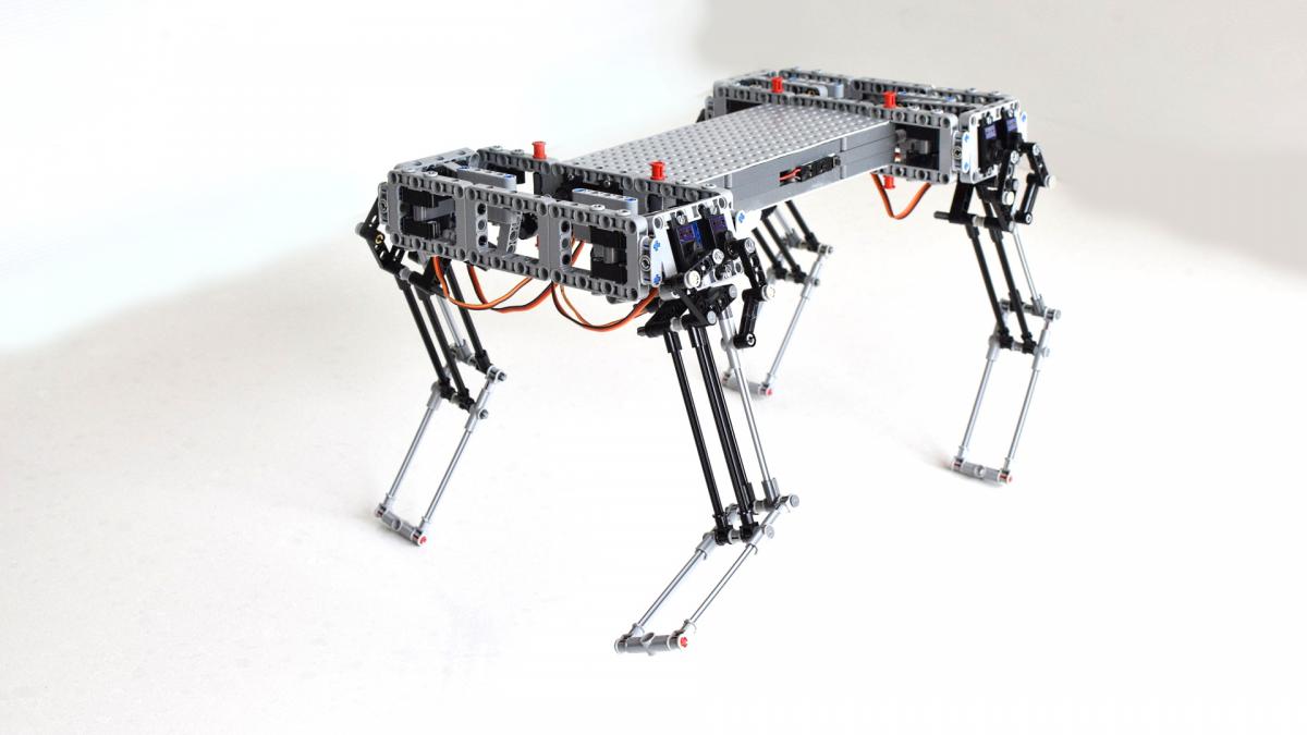

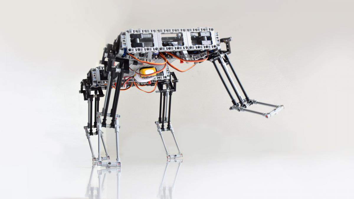

Voici mon dernier quadrupède qui, maintenant, possède 12 degrés de liberté.
Pour l'instant, je l'ai testé avec 8 degrés de liberté, en bloquant les 4 nouveaux, il marche très bien.
Je ne suis pas certain d'avoir une grande disponibilité les deux prochains mois. Je pense commencer le développement et faire une vidéo à la rentrée.
Comme vous pouvez vous en douter, la partie mécanique a été une véritable prise de tête. Au final, j'ai réussi à mettre les nouveaux servos au plus près du centre de gravité.
Notez que l'axe de rotation de l'épaule est sur le plan des axes X et Y de la patte. C'est rarement le cas sur les quadrupèdes, même les plus évolués. Cela a l'avantage de simplifier les calculs.
Le corps central s'est épaissi. La rigidité en a été augmentée et l'électronique est camouflé.
Les trains avant et arrière ont pris également du volume, j'ai eu du mal à les rigidifier. J'ai trouvé la solution grâce à  2 traverses avec des équerres, une à chacune extrémité, passant au travers des cadres de fixation de la patte. Sans cette idée, le projet serait peut-être tombé à l'eau.
En passant de 8 DOF à 12 DOF, le poids est passé de 500g à 700g. C'est inespéré !  Je me demande s'il existe un 12 DOF de cette taille avec ce poids.
Voici quelques photos qui mettent en évidence le nouveau degré de liberté de l'épaule.
La dernière photo montre le détail de l'actionneur de l'épaule. Je reviendrai sur son principe de fonctionnement.
Cliquez moi.

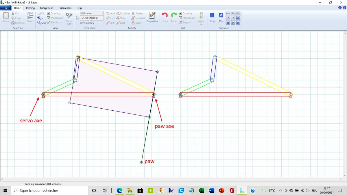

Voici une vidéo (non publique) explicative du fonctionnement du troisième degré de liberté de la patte.
Il s'agit d'un 4 barres. Je vous invite à faire une recherche sur YouTube, vous constaterez que ce mécanisme est loin d'être aussi simple qu'il y parait.
Pour ma part, j'avais quelques contraintes, comme le positionnement du servo et de la patte. La longueur du palonnier, de 24mm, est également fixée par le choix d'une pièce Lego. La distance entre les 2 axes était également fixée. Bref, je n'ai pas eu beaucoup de liberté pour ce mécanisme, mais au final, je suis assez satisfait du résultat.
Les longueurs des segments dans la simulation sont identiques à la réalité.
Cliquez moi.

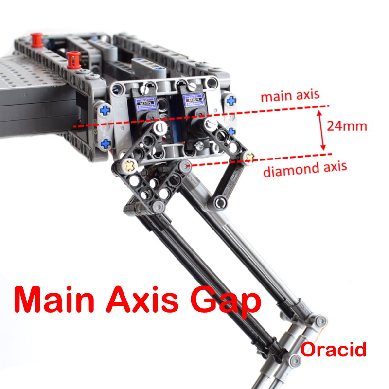

En raison de contraintes dues aux pièces Lego, le point d'articulation de l'axe principal de la patte qui permet le mouvement latéral, ne coïncide pas avec l'axe du losange. Tout est possible en Lego, mais cela aurait augmenté fortement la complexité du montage.
Sur l'image, ci-dessus, on voit bien qu'il y a un écart de 24mm entre les 2 points. Ce n'est pas grand chose, mais suffisant pour que la patte ne dessine pas une belle droite parallèle à l'axe Z.
J'ai donc repris tous mes calculs. Aujourd'hui, je calcule d'abord la position de la cible en Z, puis les positions en XY du losange. Auparavant, je calculais d'abord la position en XY, puis en Z.
Bref, je me suis tordu le cerveau, mais au final, cela fonctionne parfaitement comme vous pouvez le constater sur cette vidéo(non public).
Si on regarde perpendiculairement à l'axe Z, à 0'16", on constate que la patte accède bien aux positions cibles figurées par les petites billes rouges, tout en se confondant avec les lignes provenant de l'axe principal, la bille bleue du haut.
A 0'40", on voit que la diagonale n'est pas alignée en X. C'est normal, car la valeur en X est fixe, et est la même pour les 2 points d'articulation, rouge et bleu. Ce qui est important, c'est qu'en Z, les lignes se confondent parfaitement.
Notez qu'ici, c'est une représentation en perspective, et non pas cavalière, ce qui peut entrainer une mauvaise interprétation.
Je ne sais pas si cet écart entre les 2 points aurait eu des conséquences notables dans la réalité, mais au moins, j'aurais éliminé une raison d'un disfonctionnement.

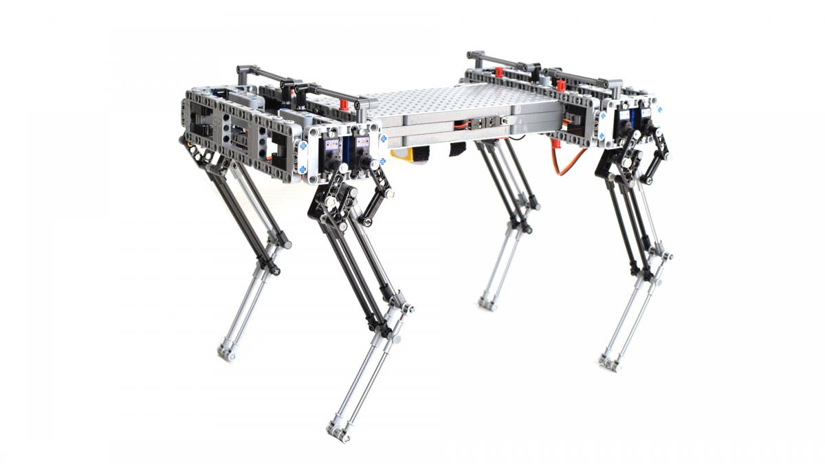

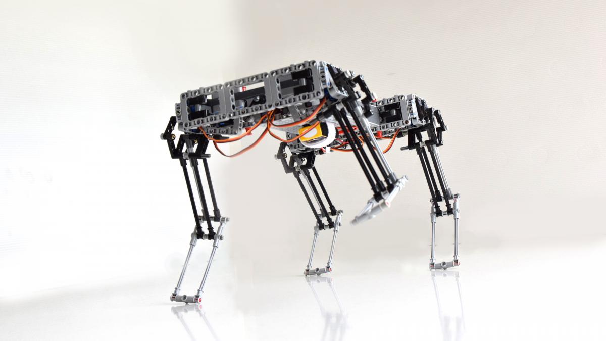

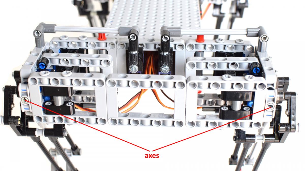

Le troisième degré de liberté que j'avais imaginé, https://www.robot-ma...berte/?p=113806, s'est avéré beaucoup trop complexe à mettre en œuvre.
Inconsciemment, j'ai tout fait pour que rien ne dépasse du châssis. Une fois que j'ai dépassé cette logique un peu stupide, j'ai trouvé la solution en une seconde, un simple parallélogramme.
Cette solution permet d'avoir l'angle du palonnier du servo strictement égal à celui de l'articulation de la patte.
Sur les 2 images, vous pouvez voir la structure du parallélogramme dépassant du châssis. Mais, bon, rien de choquant, il me semble. Vous remarquerez que les pattes se sont affinées. Le poids total reste à 700g.
J'ai déjà commencé la programmation. Pour l'instant, tout va bien. Le quadrupède se déplace très bien latéralement et il tourne très bien sur lui-même.
Ce sont les deux principaux mouvements qui mettent en évidence le troisième degré de liberté de la patte.
Pour le fun, je vais essayé de faire le pas de coté du cheval. C'est à dire, la marche en diagonale.
J'espère poster la vidéo avant la fin du mois. J'ai hâte que cela se termine.
