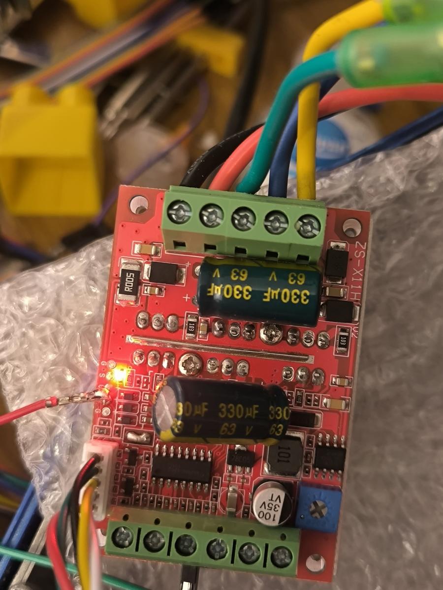

je suis enfin de retour car j'ai connu quelques déboires. Sur les 4 cartes contrôleur que j'ai acheté, une seule semble fonctionnelle.
Sur les 3 autres, l'une a failli prendre feu (véridique, en quelques secondes, la prise de l'alimentation s'est mise à noircir avec une veille odeur de fumée...).
Les deux autres voient leur led rouge s'allumer mais rien ne se passe du côté du moteur (mouvement, bruit...)
Pour le fait que le moteur tournait tout seul, je n'avais simplement pas mis le potentiomètre bleu à fond à gauche...
Dans mes tests, j'ai dû y toucher...

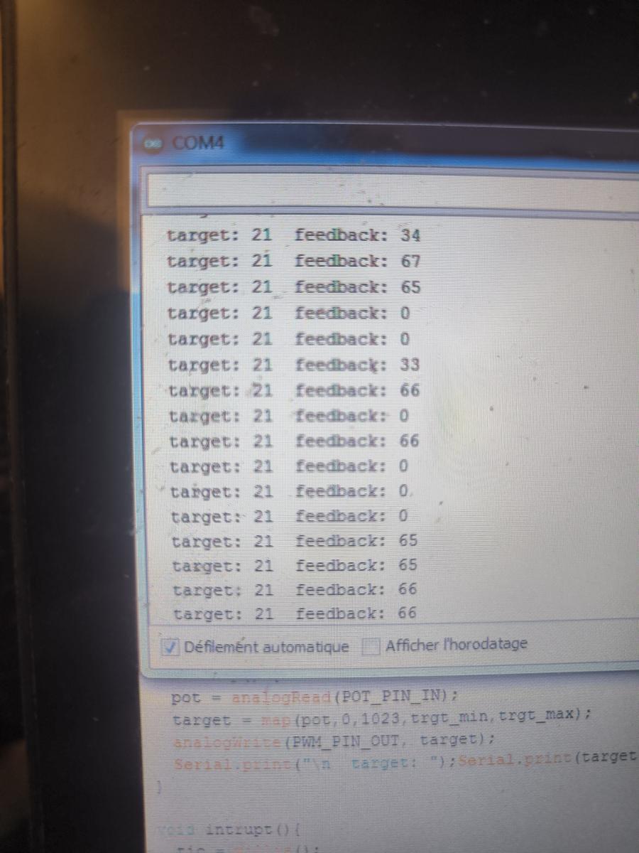

Lorsque je pousse le potentiomètre, j'ai bien avec précision le retour du potentiomètre avec le programme min max.
Toutefois, le feedback présente encore plus de zero qu'avant !
On dirait que le programme n'arrivait pas à "attraper" les valeurs, c'est étrange.
Il arrive malgré tout à en avoir, mais beaucoup moins (2 sur 10).

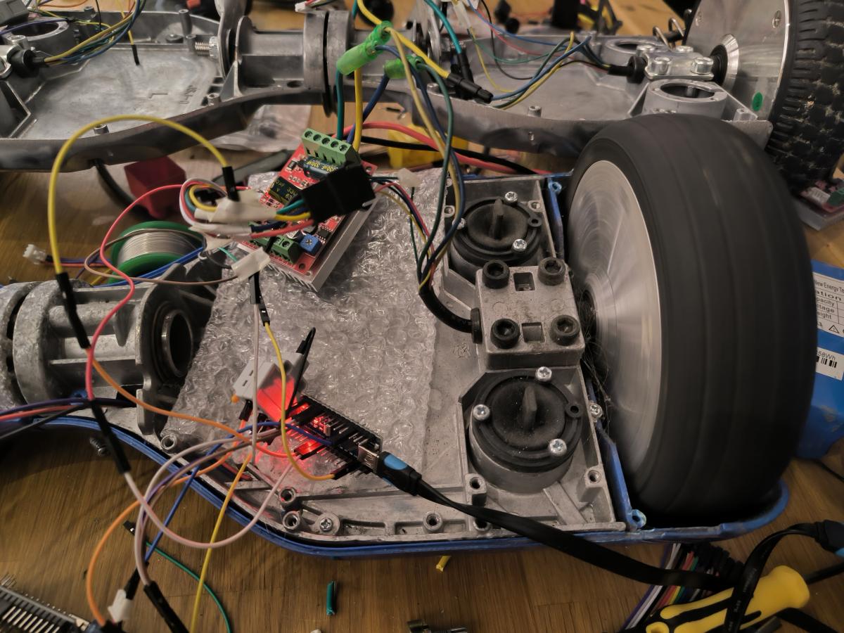

Pourrais tu faire un maximum de photos ? Au moins les mêmes que dans ma vidéo.
J'aimerais bien voir toute ton installation, globalement et dans le détail.

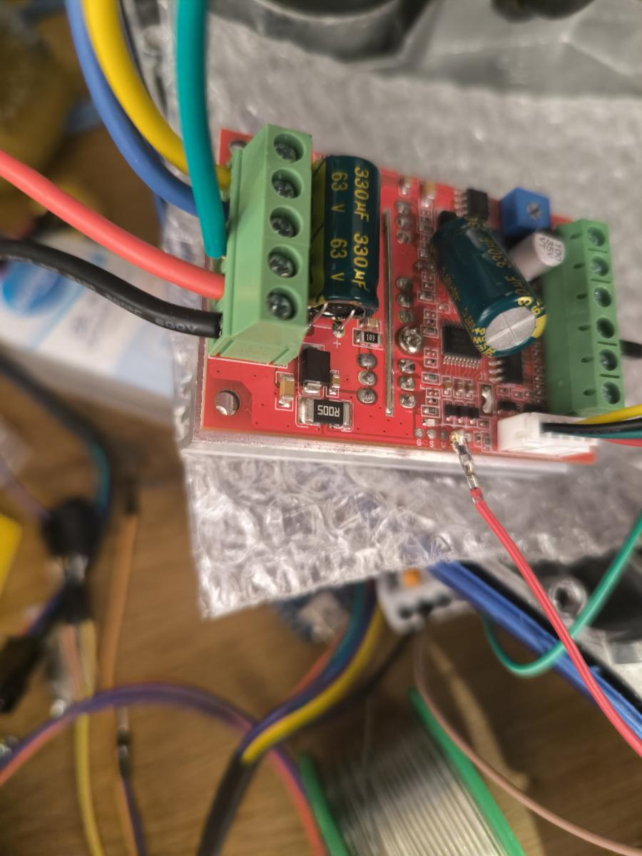

Mon installation n'est pas aussi "clean" que la tienne
Je ne sais pas si les photos seront exploitables...
À ta disposition au besoin !
#407 Oracid
Posté 16 avril 2024 - 07:25

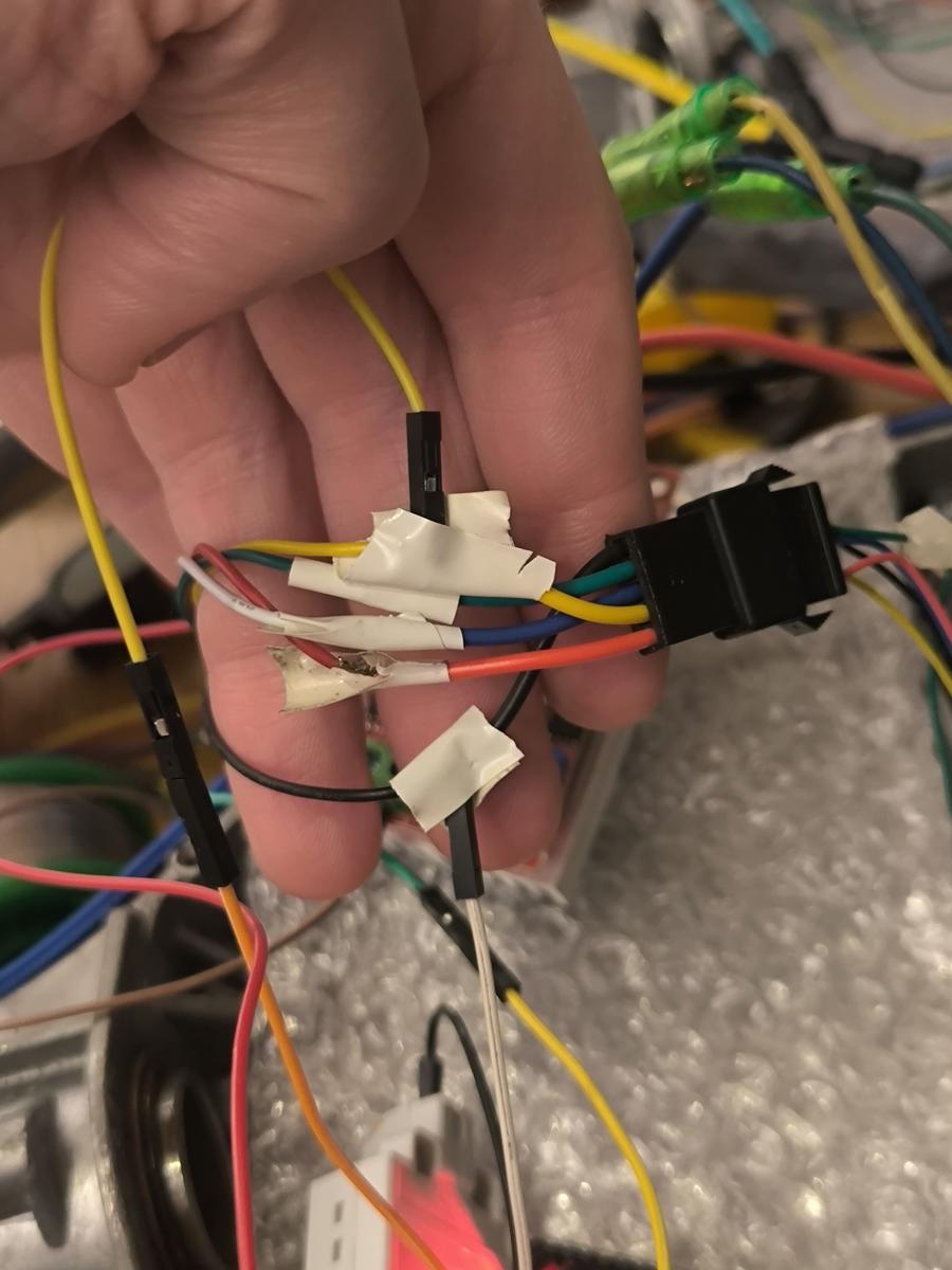

L'ordre du connecteur Hall sur le contrôleur est :    Noir - Jaune - Vert - Bleu (blanc) - Rouge
Ce n'est pas le cas dans ton montage.
Tu ne dois pas toucher à l'ordre des capteurs Hall. Tu dois uniquement modifier l'ordre des phases moteur.
Sur ta photo, je vois un ordre des phases moteur, Jaune - Bleu - Vert, identique au mien. C'est peut-être un hasard. As tu le même moteur que moi ?
Tu te connectes directement sur le Nano, perso je trouve cela acrobatique, mais pourquoi pas !
Sur mon montage, la connexion de la masse du Nano et du contrôleur, se fait sur la multiprise.
Es tu certain de bien connecter la masse du contrôleur et du Nano.
A part ça, c'est difficile de voir grand chose. Sur un tel montage, il peut y avoir mille problèmes.
La chose qui me gêne le plus, c'est que tu travailles sur du plastique à bulles. Rien de mieux pour l'électricité statique.
Le contrôleur a un gros radiateur, mais le Nano est directement en contact avec ce plastique.
Je te suggère des petites planches de contreplaqués ou simplement, du carton.
Il faudrait vraiment que tu mettes un minimum d'ordre dans ton montage.

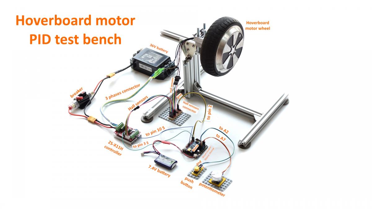

Voici une image qui pourrait te servir de référence.
Cliquez moi.

Pour l'ordre des couleurs du capteur, j'ai branché la fiche blanche vendue avec la carte contrôleur moteur. L'ordre des couleurs est noir, vert, jaune, blanc et rouge (sur la carte)  ensuite j'ai fait correspondre toutes les couleurs du capteur hall aux couleurs du moteur à celle de la carte (mes photos n'étant pas très claires, tu ne pouvais pas le voir.
Comme tu l'as expliqué dans ta vidéo, j'ai suivi ensuite le tuto du pro français de l'hoverboard sur le sens des couleurs.
Comme le sens des couleurs est identique au tien, j'en conclus que nous avons des moteurs très similaires voire identique (36 V).
Je prends note pour le papier bulle, je pars chercher un morceau de carton ! :)
Ma masse provient d'un pin GND auquel j'ai connecté toutes les sorties GND (capteur hall, bouton...) au travers d'une "multiprise" également.
Si mon moteur tourne et qu'avec le potentiomètre je parviens à faire varier la vitesse...
Le problème ne venant que du feedback qui fonctionne 2/3 du temps, le problème provient soit du nano qui n'arrive pas à collecter les infos (étonnant), soit que la sortie du capteur hall est défaillante ? étonnant aussi...
J'avais testé sur un autre moteur un autre câble que le jaune et j'avais le même souci (c'était sur un 24V)
Donc j'ai testé en tout sur deux moteurs, dont un sur deux fils différents.
J'avais donc cherché à avoir quasiment le même que le tien, mais rien à faire j'ai des retours à zéro...
Il y aurait pas moyen dans le code (min max et principal surtout) de voir le zéro comme un faux positif et d'ignorer le résultat ? On contourne le problème mais cela ne le résoudra pas... c'est sûr...

Erratum!
Tu as raison ! Les couleurs de ma fiche ne correspondent pas à la fiche du contrôleur de ta vidéo, le mien à été vendu avec des couleurs différentes...
Je vais remettre les fils en mixant un peu les couleurs (pour que les fils se connectent comme dans ta vidéo et je reviens vers toi !

  Dans la fonction intrupt() , tu peux essayer avec tic = micros(); à la place de tic = millis();
- As tu fait cette modification, dans le code ?
- Dans la fonction loop(), pourrais tu commenter la fonction Plotter(), et décommenter la fonction Trace(), et nous donner le résultat. 50 lignes devraient suffire.
  Tu mettras ces lignes, entre 2 balises "code".
#411 Oracid
Posté 16 avril 2024 - 13:37
Voici une nouvelle fonction intrupt() qui devrait supprimer les 0. Essaye, on verra bien.
