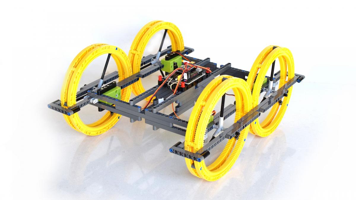

Voici mon dernier né. Il s'agit d'un robot roulant, ou UGV ( Unmanned Ground Vehicle ).
L'idée, c'était de faire un robot roulant de bonne taille, et très facile à faire, en moins d'une heure.

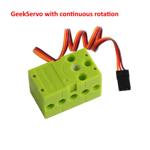

Cela a été rendu possible, grâce aux GeekServo verts à rotation continue que l'on peut voir sur l'image.

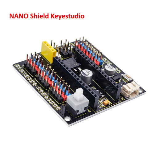

Comme à mon habitude, un Arduino Nano est enfiché sur le NANO Shield de Keyestudio.

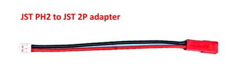

Ce Shield est très pratique car il possède un interrupteur. Le seul problème est le petit connecteur d'alimentation JST PH2, alors que les petites batteries sont souvent munis d'un connecteur JST 2P, basique. Mais j'ai trouvé un adaptateur.
Ce robot ne montera pas des escaliers et il n'est pas tout terrain. Sa vocation est de rouler sur une surface lisse, quoique ses grandes roues lui permettent de franchir un obstacle carré de 4cm, ce qui est déjà pas si mal.
Tout cela fait de ce robot une excellente base pour tout débutant désireux de se lancer dans la robotique. Pour commencer, on peut , par exemple, y ajouter un détecteur d'obstacle à ultrasons ou à infrarouge, ou une caméra Huskylens pour faire un suiveur de ligne, voir un GPS pour se repérer sur une surface.
Si j'avais une application à faire, ce serait un suiveur de mur, comme le projet de Dakota99. Mais ici, pas de problèmes mécaniques !  Il suffirait de monter un capteur à ultrasons (ou autre) sur un GeekServo 360°, gris, pour valider la faisabilité. Ne resterait que le développement du programme, qui, à mon avis, est le plus important dans ce type de projet.
Le code fait moins de 30 lignes, ceci grâce à la fonction Go() qui a . . . . 3 lignes. Je me suis un peu amusé. L'idée, c'était de faire une fonction de guidage universelle avec un seul paramètre. Ce paramètre est basé sur les cadrans du cercle trigonométrique.
Le premier cadran permet de paramétrer la courbure à gauche ou à droite en marche avant, à 45° on avance en ligne droite. Le troisième cadran fait la même chose en marche arrière. Le deuxième et le quatrième cadrans, pour des valeurs respectives de 135° et 315°, permettent de tourner sur place, à gauche ou à droite. Avec ces derniers cadrans, on pourrait également faire varier l'angle de rotation sur place. Cela peut être une alternative au premier et troisième quadran.
Ici, le code propose une séquence de démonstration pour ma future vidéo. Bientôt.

L'adaptateur JST PH2 vers JST 2P.   https://fr.aliexpres...ayAdapt=glo2fra
Le GeekServo vert à rotation continue.
Le NANO Shield de Keyestudio.

Joli projet, je ne connaissais pas ces moteurs adaptés aux LEGO ! C'est en effet idéal pour apprendre avec la possibilité de sortir une mécanique en LEGO assez vite et un contrôleur Arduino. Ils chauffent rapidement ou tu sens qu'ils sont assez robustes ces servos ?
Sur ce roulant, dont la vocation est l'initiation, je les utilise avec le 5V du Shield.
Mais sur mon quadrupède je les utilise en 7.4V avec une petite modification du Shield. 12DOF-Q-3 Quadrupède à 12 degrés de liberté avec GeekServos - V3 - Robots à pattes et jambes, humanoïdes, bipèdes, quadrupèdes, hexapodes ... - Robot Maker (robot-maker.com)
Ils sont assez permissifs, ils ne crament pas facilement, mais en insistant, on y arrive quand même . . .
Ils sont en plusieurs versions, les verts pour la rotation continue, et les gris pour 360°. GeekServo - vrai 360° - compatible Lego - comment le programmer - Servomoteurs - Robot Maker (robot-maker.com)
Sur mon quadrupède, je les utilise en 180°.
