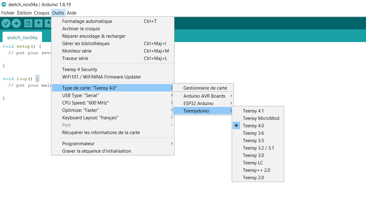

Le but est ici d'ajouter les différentes cartes Teensy à Arduino.
Une fois l'installation terminée, vous devriez voir les cartes Teensy dans le logiciel Arduino, comme dans l'image:
