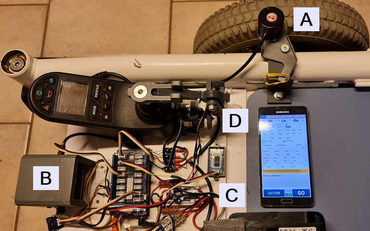

Je réalise un robot bimoteur qui est composé des éléments suivants : Carte Arduino Mega et Smartphone Android.
La carte Arduino collecte les données de 2 encodeurs (A), un Lidar, une camera AI ( B). La carte envoie ces données au smartphone via une liaison Bluetooth. ©
Le smartphone envoie des commandes de guidage à la carte Arduino qui actionne 2 servos. (D)
L'ensemble fonctionne mais il y a clairement un problème de précision qui est dû à un décalage entre le moment où l'Arduino envoie les données et le moment où le smartphone les reçoit. Ce décalage est variable mais atteint parfois 4 secondes ce qui est énorme surtout quand le robot fait une manoeuvre  qui exige de la précision.
La transmission se fait à 9600 baud via un socket. La vitesse de transmission ne peut pas être augmentée étant donné que c'est du Bluetooth.
Mais même à 9600 baud la réception devrait se faire sans problème quasi instantanément. La chaîne de paramètres envoyée par l'Arduino fait +/- 80 digits.

Le problème vient peut-être de cette communication par socket. Mais Windev Mobile ne prend pas en charge une communication série.
Si je connecte l'Arduino sur le port usb d'un pc, la réception des données à 9600 baud est quasiment immédiate.
Il va falloir remplacer le smartphone par un pc :(

Je n'ai pas trouvé de solution à ce problème.
J'ai remplacé le smartphone Android par un pc sous Windows.
La vitesse est passée à 38400 baud et là plus aucun problème la réception et l'émission sont quasi immédiates.
