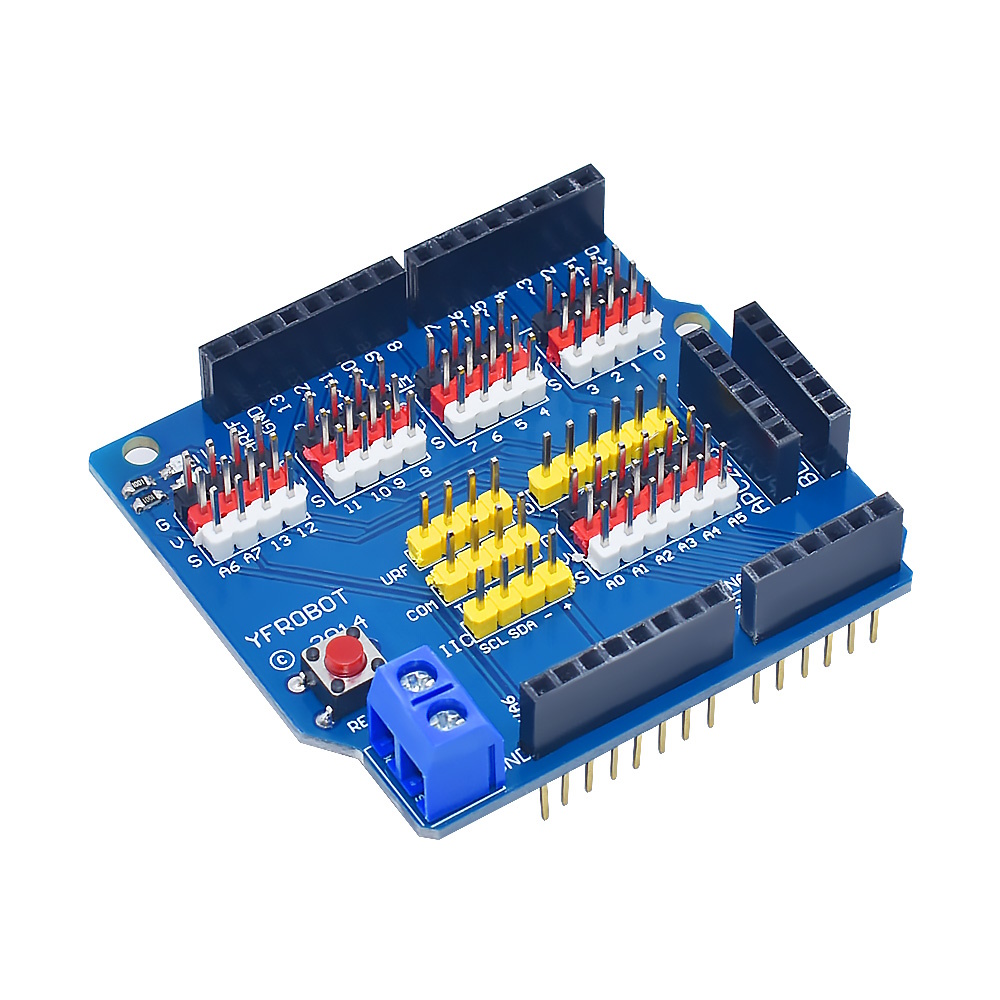

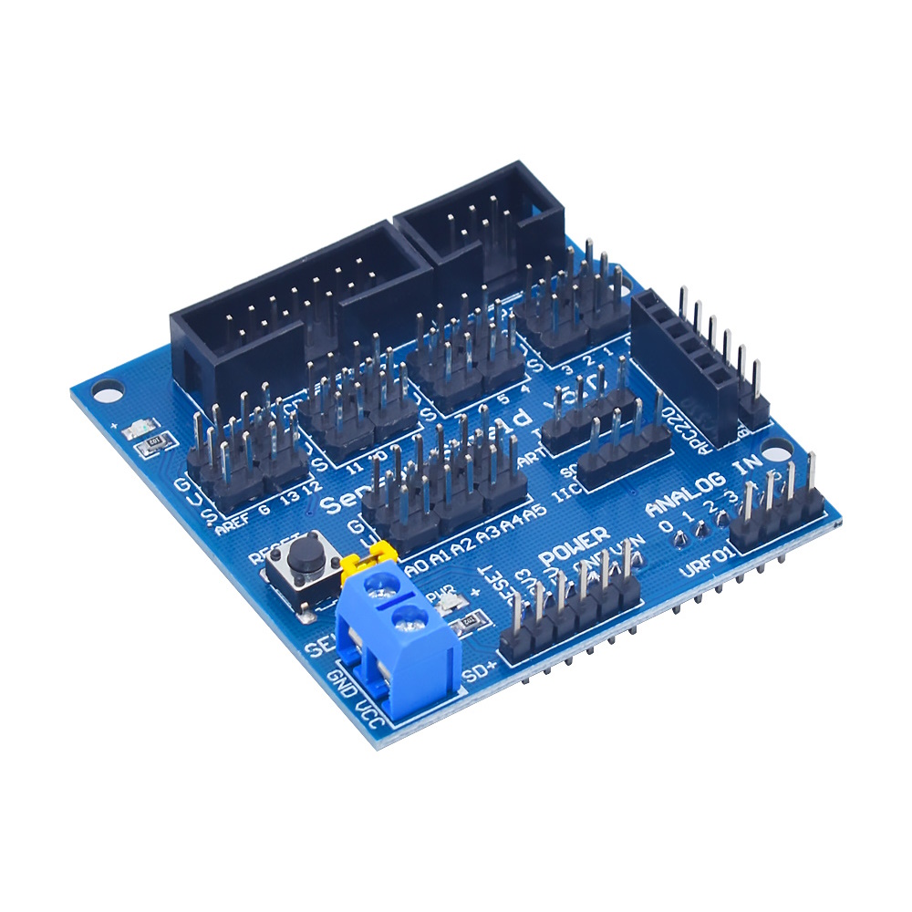

Même si j'ai l'habitude d'utiliser des Nano, dans mes débuts, j'ai utilisé des Uno avec 2 Shields différents. Le YFROBOT V5 et le Sensor Shield V5.0.
L'avantage de ces Shields, c'est qu'ils permettent d'être alimentés par une tension de 7.4V. Ainsi, mes servos sont directement alimentés par la batterie, sans passer par une alimentation spécifique qui pourrait limiter l'intensité souhaitée.
Toutes les pins d'entrées/sorties sont à 7.4V, même les pins analogiques. Pour ces dernières, j'ai un doute, il faudra que je teste.
Le connecteur I2C et Rx/Tx sont également en 7.4V. En principe, là, cela ne devrait pas poser de problème.
Voici les tensions relevées sur les pins suivantes :
Pin 3.3V  --  3.3V
Pin 5V   --  7.4V
Pin Vin  --  5.6V
Je ne comprends pas vraiment, les tensions relevées sur les pins 5V et Vin. A priori, j'aurais parié l'inverse.
J'ai donc testé le Uno R5 avec un servo, le tout alimenté en 7.4V. J'en ai profité pour passer à l'IDE V2.
Tout cela fonctionne parfaitement bien.
Attention, les borniers d'alimentation de ces deux Shields sont inversés. Cela m'a valu un magnifique court circuit et une entrée USB de mon PC, cramée.
