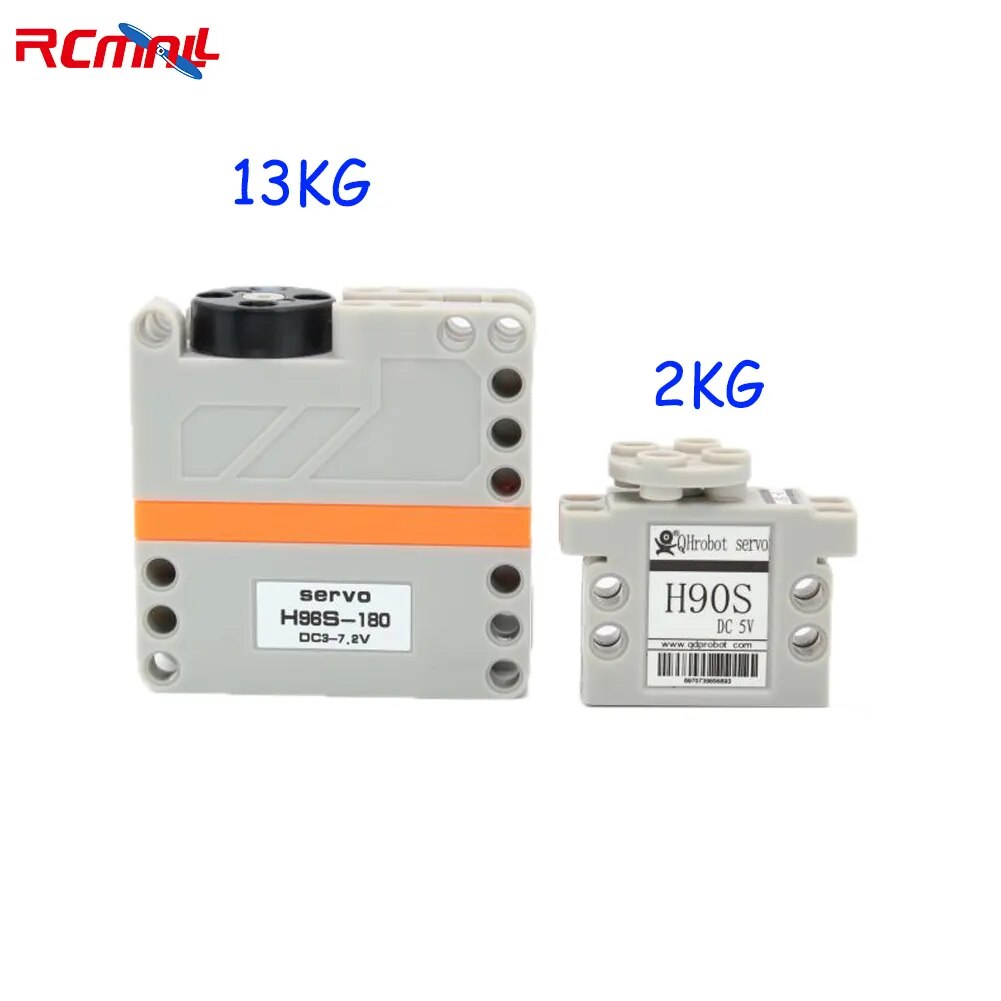

Tu connais ces servos compatibles Lego annoncés à 13 kg.cm  ?
13KG:
Le couple de fonctionnement est d'environ 13 KG/cm, la vitesse de réponse à 180 degrés est de 0.11 secondes/60 degrés 5.0V, et la largeur d'impulsion de travail est de 500 ~ 2500.
Tension de fonctionnement: 5V
Courant de démarrage: 0.2A
Courant de travail: 0.1A
Courant de rotor verrouillé: plus de 1A
La mesure réelle peut fonctionner à 3 ~ 7.4V! Il est recommandé d'utiliser 5 ~ 7.2V.

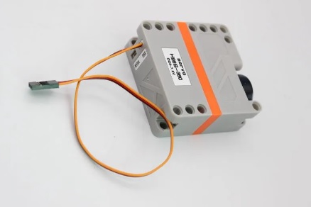

J'en ai commandé deux, des 13kg-4pins-180°.
Attention, les 360° sont des servos à rotations continues. En cliquant sur "Voir plus", on peut voir un petit robot avec 4 roues montées sur 4 servos.
Ce ne sont donc pas des vrais 360°, comme les GeekServo Gris.
Ces servos ont 4 fils, peut-être un retour de position.
En tout cas, bonne pioche ! Merci.

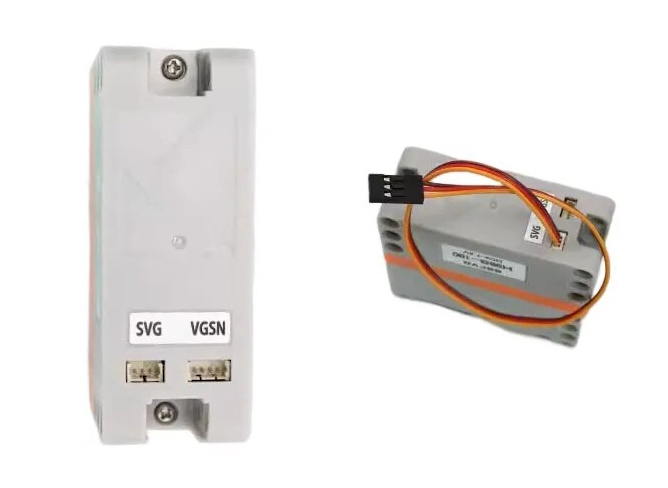

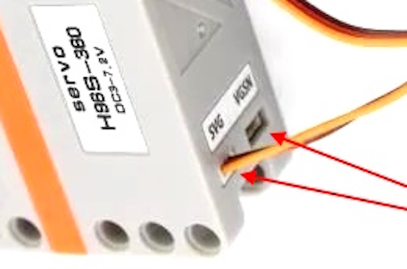

Je pense que les 2 modèles sont identiques, seul le câble est différent.
Par contre, sur le servo lui-même, il y a 2 connecteurs.
Un connecteur SVG, Signal - Volt - Ground.
Un connecteur VGSN, Volt - Ground - Signal - Num (le retour ?).

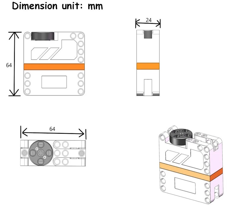

En résumé, ce servo a la même épaisseur que le GeekServo Gris.
C'est un carré de 8L x 8L, alors que le GeekServo fait 5L dans sa plus grande longueur.
C'est donc une grosse bête ! Il est moitié plus gros qu'un servo standard qui mesure 40mm.
C'est tant mieux ! On avait besoin d'un gros servo.
A noter que cette boutique en a 999 en stock. Et la boutique précédente 456. J'ai l'impression que je suis le premier acquéreur.  :Koshechka_08:

En tout cas il est bien pourvu en trous, ce qui est favorable pour une structure de maintien la plus légère possible.
Le problème risque d'être le poids, il ont un volume 4 fois supérieur au geekservo, avec des engrenages métalliques...

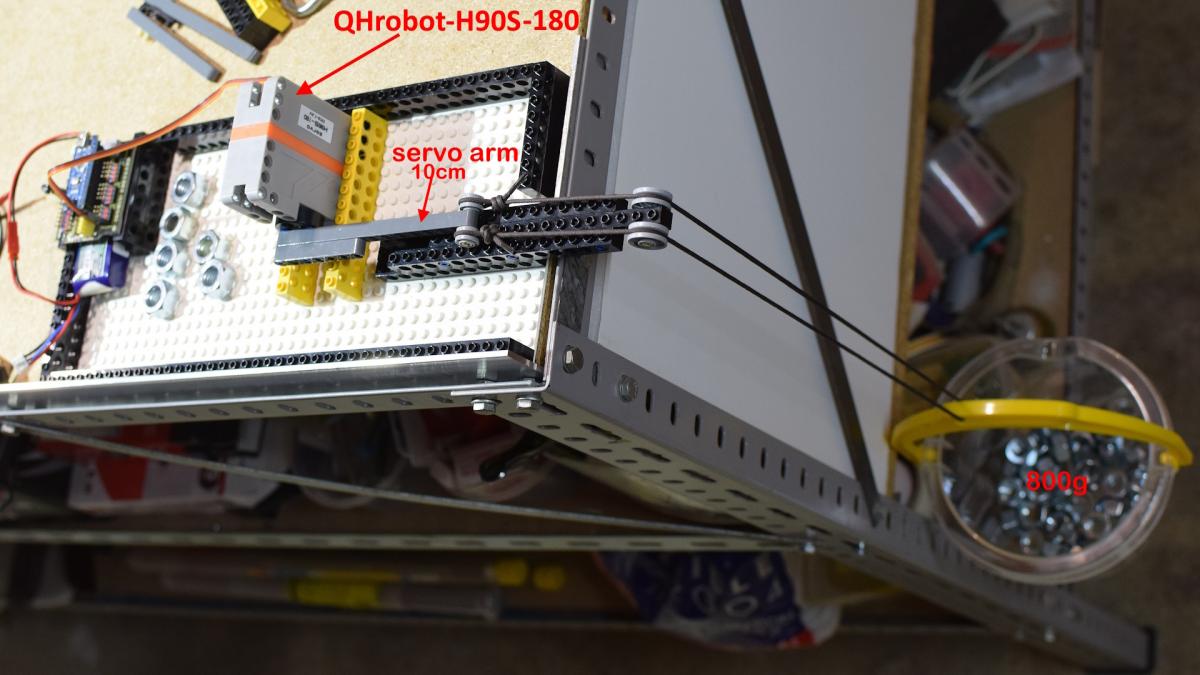

J'ai testé le QHrobot servo H96S - 180.
Bonne nouvelle, il ne m'a pas déçu. J'ai réussi à lui faire soulever 800g avec une tension de 8.5V et un palonnier d'une longueur d'environ 10cm faisant un débattement permanent de 0° à 180°.
Cela fait donc un couple de 0.8 x 10 = 8kg.cm en fonctionnement.
C'est excellent !
En réalité, j'ai été jusqu'à 900g, mais je n'ai pas réussi à reproduire cette mesure. Je pense avoir légèrement abimé le servo.
C'est moins que le QY3240MG de GXservo, https://www.robot-maker.com/forum/topic/14454-gxservo-qy3240mg-40kgcm/?p=118850 qui soulève 10kg.cm, mais il est compatible Lego, et cela n'a pas de prix.
Je rappelle qu'ici, on parle de couple en fonctionnement et non pas de couple bloqué (stalled torque).
C'est vrai qu'il est un peu lourd avec ses 95g, mais de par sa compatibilité Lego, il ne nécessite pas de pièces supplémentaires d'adaptation.
Notez le pignon de sortie qui couple le palonnier en 3 points. C'est du costaud. C'est vraiment un gros bébé.
Je pense qu'il pourrait être utilisé pour un quadrupède de taille moyenne. Et de par sa compatibilité Lego, il se pourrait qu'il simplifie grandement la mise en œuvre d'un 12 DOF.
Voici une photo du banc de test pendant la mesure. Je me demande si ce principe est bon, car en fonction de la position du palonnier, le servo a plus ou moins de mal à soulever la charge. Le plus difficile est de dépasser la position verticale, c'est à dire quand le palonnier est à la verticale.
Je pense que, plutôt que d'utiliser un palonnier, il serait préférable d'utiliser une poulie de 10cm de rayon. Mais ce n'est pas une mise en œuvre facile en Lego. De plus, l'adaptation à des servos classiques serait délicate.

Pour le principe du test, ce qui est important c'est qu'on utilise la même méthode pour faire les comparaisons.

Pour commencer, je vais étudier la possibilité d'accouplement d'une poulie de 10cm de diamètre avec n'importe quel servo, plutôt que d'utiliser un palonnier.
D'un point de vue mécanique, j'ai l'intuition que le couple est différent en fonction des positions des angles du triangle, axe du servo, extrémité du palonnier et poulie du seau.
