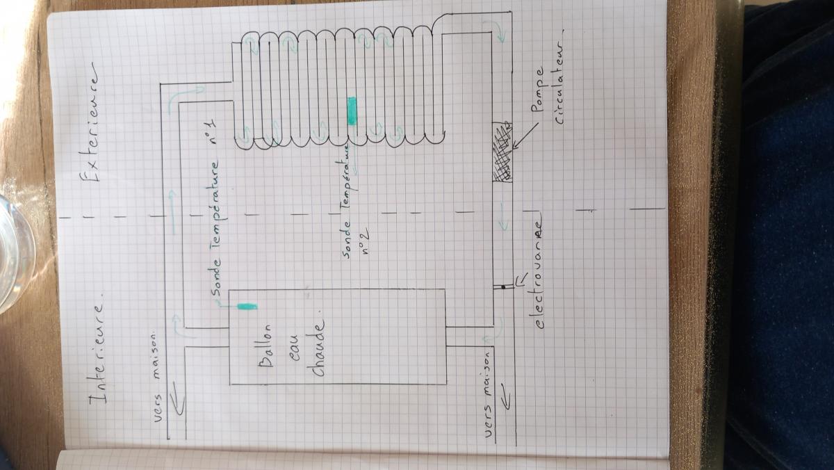

Bonjour les amis
Ci le sujet est dans le mauvais poste je m'en excuse .je n'es pas trouvé la bonne rubrique.
Alors voilà, je voudrais accompagner mon chauffe eau electrique classique avec du solaire.
J'ai commencé par faire un serpentin en tuyau noir (et ça chauffe bien au soleil)
Mais il faudrait le relier sur mon chauffe eau avec une pompe de circulation pour transférer les calories récupérer par mon serpentin.
Mais quand le soleil ne donnera pas ou que la température extérieure sera trop basse , il vas ce produire l'effet inverse.
Il faudrait donc une electrovane qui ce fermera une fois la que température du serpentin sera inférieur à celle du chauffe eau .
Et inversement quand la température du serpentin serra supérieur.
Y a til moyen de géré ça avec une arduino, ?
Vous pouvez m'aider ?

Alors voilà
Il faudrait que l'electrovanne s'ouvre en même temps que la mise nb route de la pompe circulateure quand la sonde num 2 détectera une température supérieure à la sonde num 1
Et arrête la circulation dans le cas contraire

Bon je vais te poser le probleme:
Peut tu me dire comment tu vas fixer des sonde DS18B20 sur tes appareils?
Si tu peux, poste une photo
