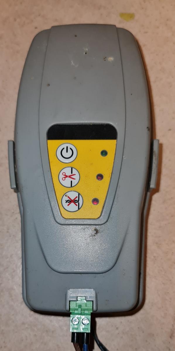

Le plus simple est peut-être d'utiliser le émetteur d'un robot tondeuse ?

j'ai une tondeuse robot qui utilise un fil périmétrique, je me suis inspirer du site Ardumover. il faut absolument une boucle pour que le générateur fonctionne.
mais je pense qu'il est facile d'inclure 2 points en ligne droite dans une boucle.

J'ai récupéré un émetteur / générateur d'une tondeuse ROBOMOW.
