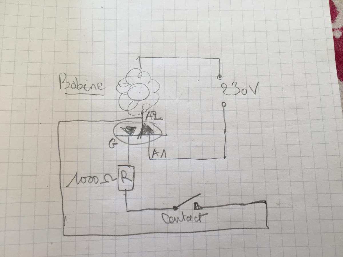

Je suis en train de fabriquer une sorte d'horloge qui consiste principalement en un balancier qui pénètre une bobine pour entretenir le mouvement.
La bobine est alimentée en 125V AC, 5000 tours de fil 0,2mm.
Un contact gère la fréquence du balancier, mais il se détériore à cause d'une étincelle de rupture. J'ai fait un petit montage avec une résistance de 1000 ohm et un Triac choisi au hasard dans ce que j'avais (BTA 41600B / 7SAJA VU /HL 7S 1428), je 'y connais rien. Mais l'étincelle, réduite, persiste toutefois. Que me conseillez-vous pour y remédier ?
cordialement
Léopold
