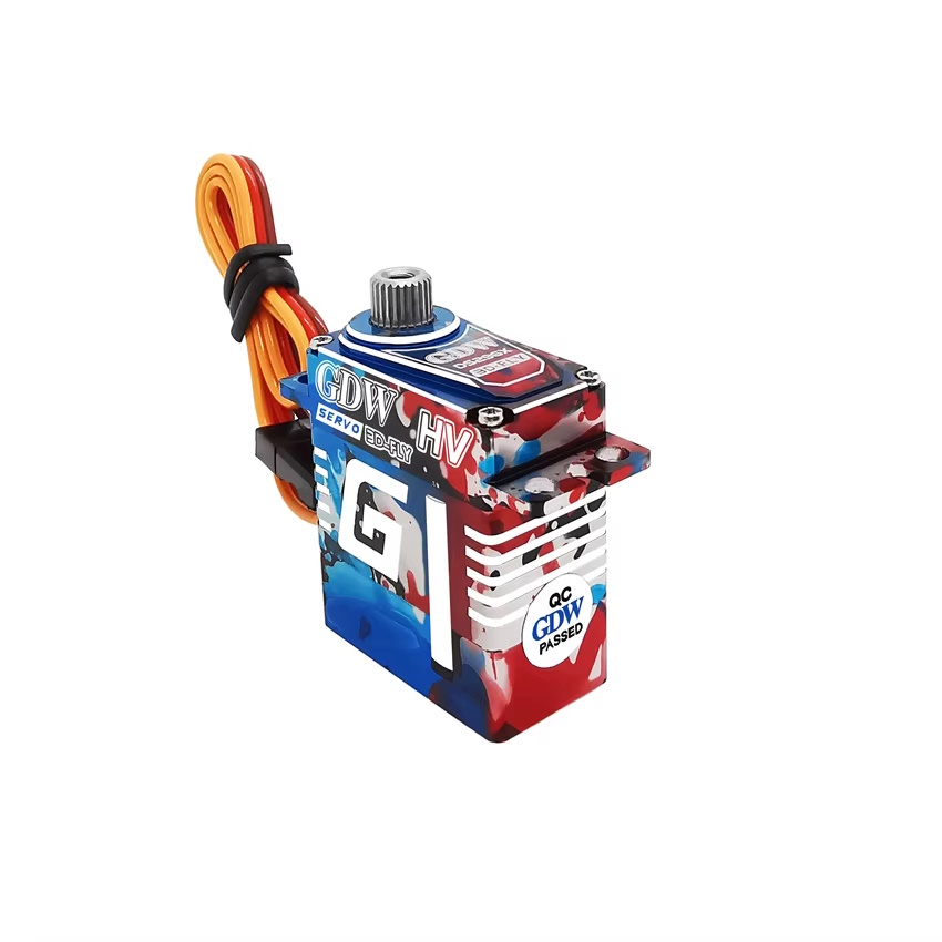

Quand j'appris que le servo GDW-DS296X était utilisable en 180°, j'ai pensé que ce servo, avec son couple de 10kg.cm pour un poids de 20g,  était le servo idéal.
J'en ai donc commandé deux, pour 36,39€ pièce. A ce prix là, j'étais certain d'avoir un bon, voir un très bon servo.
https://fr.aliexpres...ayAdapt=glo2fra
Ma déception a été à la hauteur de mon espérance.
J'ai relevé un couple de 4.83kg.cm, ce qui est très correct. C'est d'ailleurs le micro servo ayant le meilleur couple, de tous mes tests.
Le gros problème, c'est que ce servo vibre dès qu'on lui impose une charge. Ses vibrations sont vraiment insupportables.
C'est au point que ce servo est vraiment inutilisable. Dommage.
Peut-être qu'il suffirait de changer son logiciel, à l'identique de son petit frère, le GDW-RS0708, https://www.robot-ma...rvo-gdw-rs0708/

Merci pour tous tes tests de servos, très intéressants. Mais il faut reconnaître qu'on est très souvent déçus par rapport aux caractéristiques annoncées... Là le prix est carrément élevé. Sachant qu'un quadrupède c'est 8 ou 12 servos, la note est salée à chaque fois !
je viens de recevoir mes 10 9497 MG-DS PTK, censés être pré-réglés à 180° ... mais je crains tellement le résultat que je n'ai pas encore ouvert le paquet !

J'ai contacté le fabricant, GDW. C'est une boite chinoise, mais de Hong Kong. J'ai déjà été en relation avec eux. J'espère qu'il vont me répondre.
Je me demande si ce n'est pas le firmware du servo qui a un bug.
