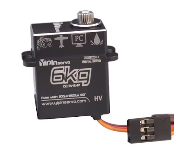

J'ai testé le Yipinservo-GX1306CLS. https://fr.aliexpres...ayAdapt=glo2fra
C'est du solide ! C'est un micro servo qui pèse 23g, son couple est donné pour 6kg.cm, sa vitesse à 0.06s.60° (en 7.4V) et une plage de 0° à 180°.
Bizarrement, en modifiant les longueurs d'impulsions Min et Max, je suis bien parvenu à ajuster les positions 90° et 180°, mais pas le 0°. Il est bloqué à 2° ou 3°. C'est d'autant plus bizarre que la modification du Min a bien une incidence sur la position du 90°, mais aucune sur le 0°.
Son prix est d'environ 23€.
L'intérêt de ce servo est sa vitesse. Sinon, pour le couple, j'ai mesuré 2,56kg.cm. Il n'est même pas au niveau d'un GeekServo Gris qui coute moins de 6€.
Caractéristiques du fabricant :
- Micro servo
- poids 23g
- dimensions 23mm * 13mm * 27.5mm
- couple 6kg.cm à 7.4V
- vitesse 0.06s.60° à 7.4V
- plage 0° à 180°
- durées des impulsions, de 500µs à 2500µs
