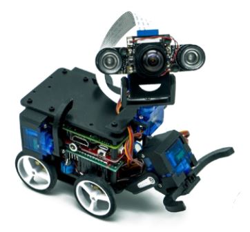

Petit sujet pour discuter de la faisabilité de faire un Minus en Version compatible Lego :
Le design de base :
Il faudrait voir comment on pourrait faire ces différentes partie en lego :

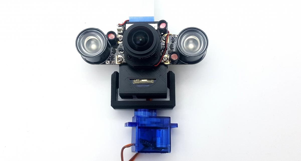

La tête :
Avec juste une petite pièce d'adapation custom qui pourra faciliter la fixation de la camera à des lego ( qui pourra être imprimée en 3D )

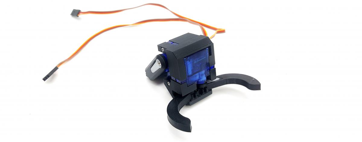

La pince :
Il faudrait réussir à faire un équivalent en mode 100% compatible lego ...

Bien entendu l'idée c'est ce faire un robot qui est très proche de la version original, avec des dimensions d'environ environ 64mm de large / 104mm de long, hors roues et 56mm / 60mm d'entraxe entre les roues..
Avec une hauteur de corps d'environ 56mm / 64mm ...
Bref réussir à tout caser dans cet espace en gardant le look original peut être un vrai défi =) et pour cela il faut entre autre des moteurs compatibles lego pas trop gros...

Pour la tête, un GeekServo Gris. servomoteur 360° Geekservo
Pour la pince, un GeekServo Gris. servomoteur 360° Geekservo
