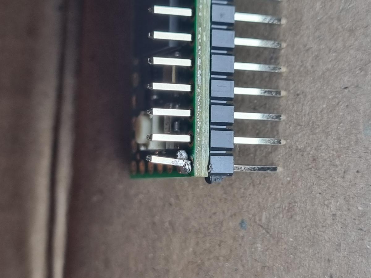

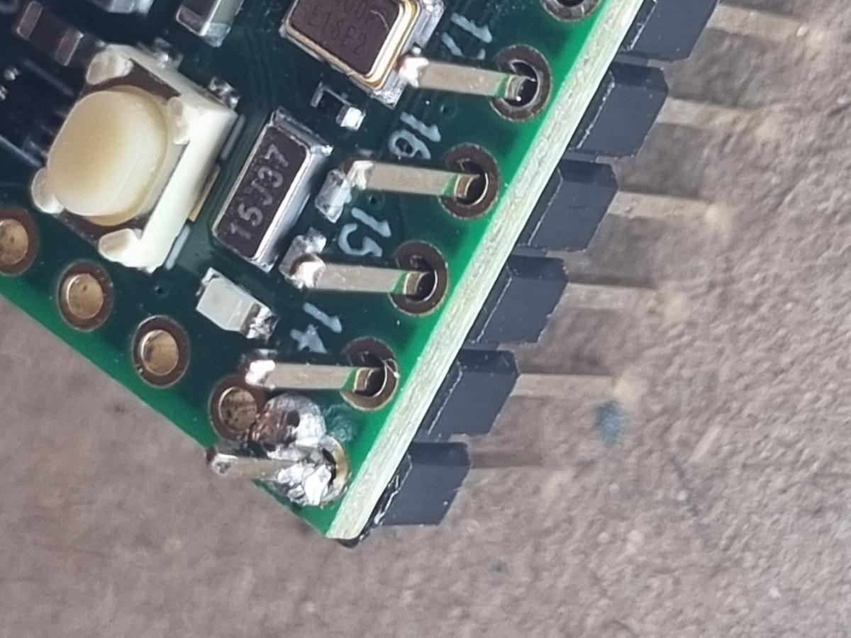

Je viens de tenter ma première soudure (après quelques autres péripéties perso) et j'en suis pas du tout satisfait, ça me semble clairement degueu.
Trois petits clichés: 1000023640.jpg 1000023642.jpg 1000023643.jpg
Alors en terme de réglages, j'avais mis la roulette du fer sur 400°C. J'ai attendu la chauffe, ai frotté la pointe contre le "Solder Paste" que j'ai dans le kit, mais je n'ai pas reussi à en transferer sur le "port" de la teensy où j'ai fait passer ma barrette mâle. J'ai ensuite essayer de mettre mon fil d'étain a proximité de la pointe mâle et de chauffer mais ça a fait un agglomérat, qui n'est pas complet non plus.
Aussi, la patte mâle concernée est de travers par rapport aux autres, je n'ai pas compris pourquoi.. (chaleur ?)
Et avec cette soudure moche, il m'est impossible de connecter un fil avec port femelle sur une broche de la barrette mâle soudée, le point de soudure étant trop gros...
Du coup, j'ai essayé de regarder des tutos sur "comment bien souder", mais ça me donne l'impression que ma panne n'est pas bonne, ou que c'est le fil d'étain, ou autre...
SI vous avez des petits conseils, je suis tout ouïe ! Je retenterai ma chance demain, mais je pense que je vais déjà devoir virer cette soudure qui n'est pas jolie/complète du tout !
Merci pour vos retours et bonne journée :)

Bonjour, en effet la soudure n'est pas géniale... L'aspect me fait penser aux premières soudures que j'avais essayé de faire étant gamin, avec du fil de plomb qui servait pour les fusibles.
Qu'est-ce que tu utilises comme fil de soudure? (On devrait d'ai6lleurs parler de brasure)
De la soudure classique avec plomb est la plus facile à utiliser pour un débutant, c'est de la 60/40 (60% étain, 40% plomb). Un fer réglé autour de 230° suffit, on peut aller jusqu'à 250° maximum.
Si c'est de la soudure sans plomb il faut une température un peu plus élevée, de l'ordre de 20 à 30° mais ce n'est pas la plus facile à utiliser pour un débutant.
Tu as réglé ton fer à 400°, c'est beaucoup trop et tu brûles le fil de soudure. Comme tu as dû insister le plastique noir a fini par fondre et la pinoche a basculé...
J'imagine que la pastille de cuivre du circuit imprimé a dû bien s'oxyder avec la température, il faudrait la gratter DELICATEMENT avant de refaire un essai.
Donc, première chose à faire: baisser la température!
L'idéal serait que tu trouves quelqu'un qui puisse te guider.
Bon courage!

je ne suis vraiment pas un pro des soudures et je déteste ça, mais je suis forcé d'en faire et aujourd'hui elles sont très correctes. Effectivement tes photos ne sont pas top. Voici ce que j'utilise et ma méthode :
* Fil à souder:  celui-ci
* Fer réglé à 390 C et penne conique et relativement pointue, à cette température il faut faire vite !
* Placer le fer à la jonction des deux parties à souder montent en température...
Et ça va tout seul après !

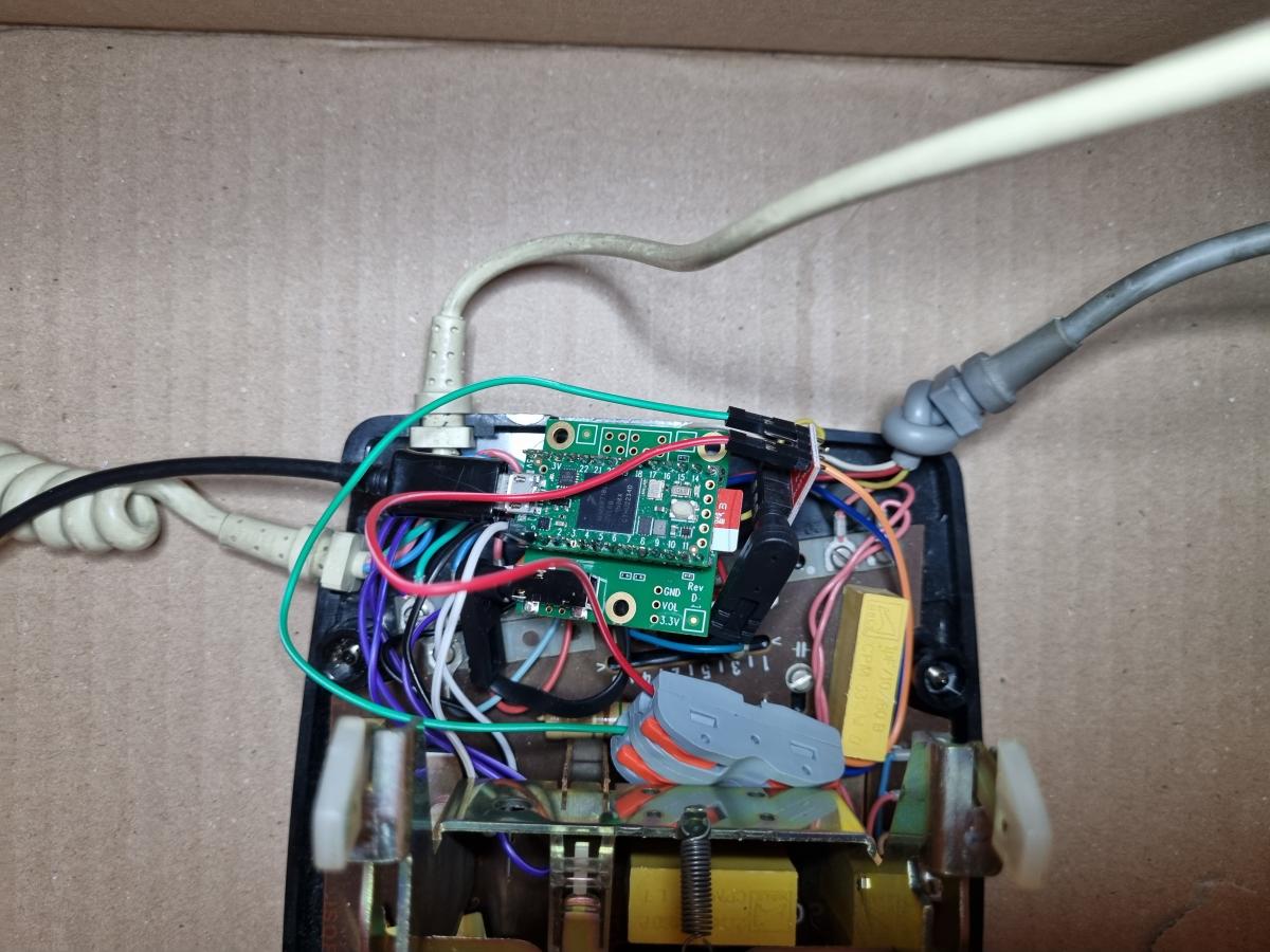

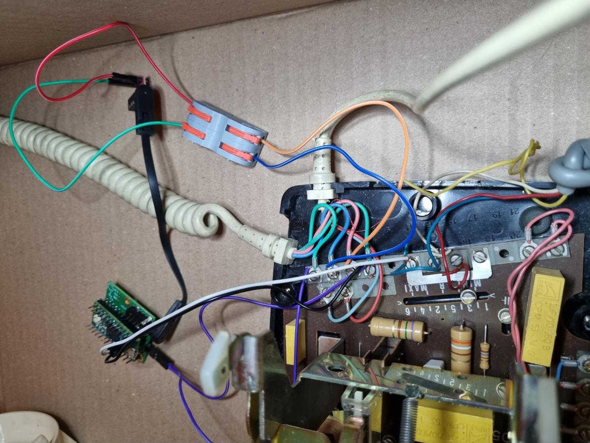

Après vous avoir lu (et merci pour vos retours), qqes tutos youtube et un cours express de connaissance de connaissance, je pense avoir enfin terminé le montage !
J'ai trouvé mon petit câble qui reliera la teensy à mon ordinateur pour la partie programmation. Je pense débuter ça ce week-end avec un peu de chance ou lundi au plus tard ! Et le temps presse, il me reste un chouille plus de deux semaines !  :blink:
Juste avant de débuter cette partie, je me posais la question concernant le câble du téléphone qui relie à l'ancienne prise péritel:

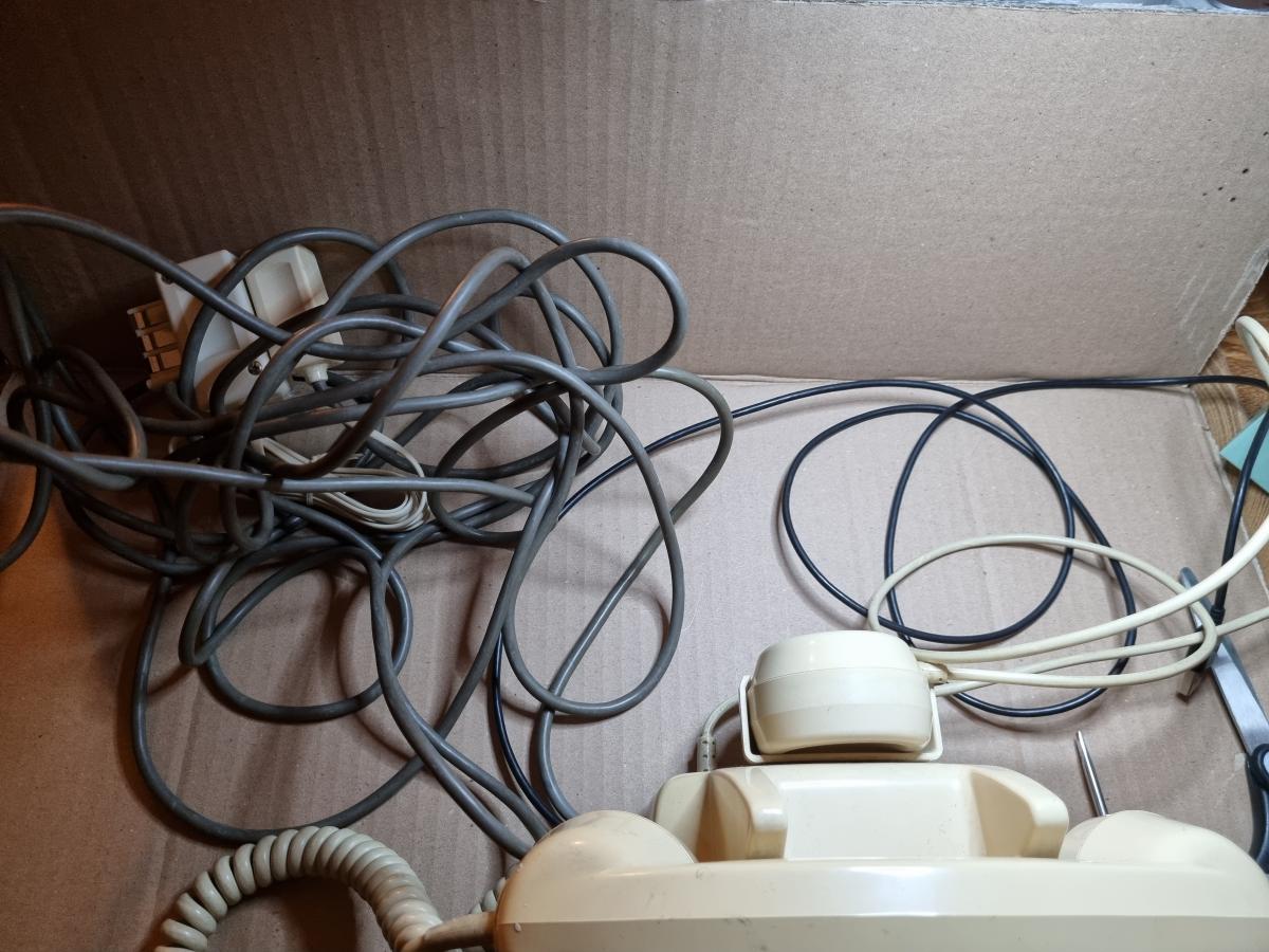

Ce long câble à gauche, concrètement... il ne me servira à rien non ? J'ai une forte envie de le couper mais je préfère avoir une confirmation avant de mettre un coup de pince... parce qu'il en prend de la place et ça ne fait pas très joli du tout
Merci pour vos retours messieurs, et vous risque probablement de me revoir pour la programmation ! J'espère que ce sera plus simple pour m'en sortir haha
