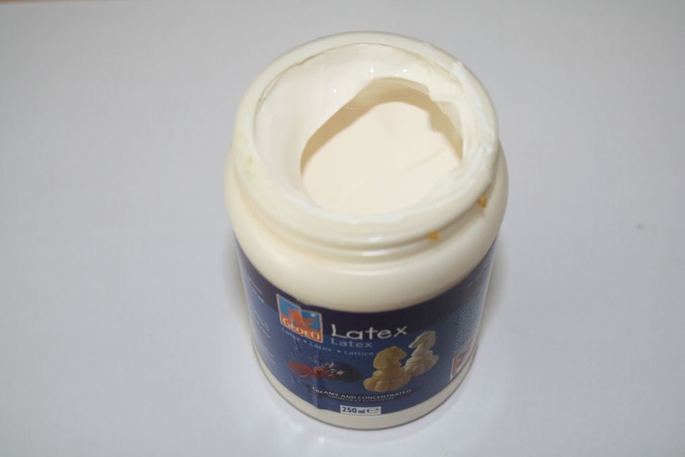

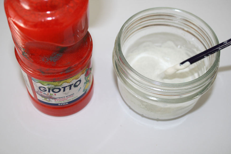

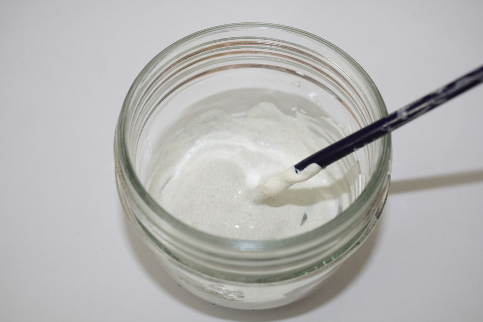

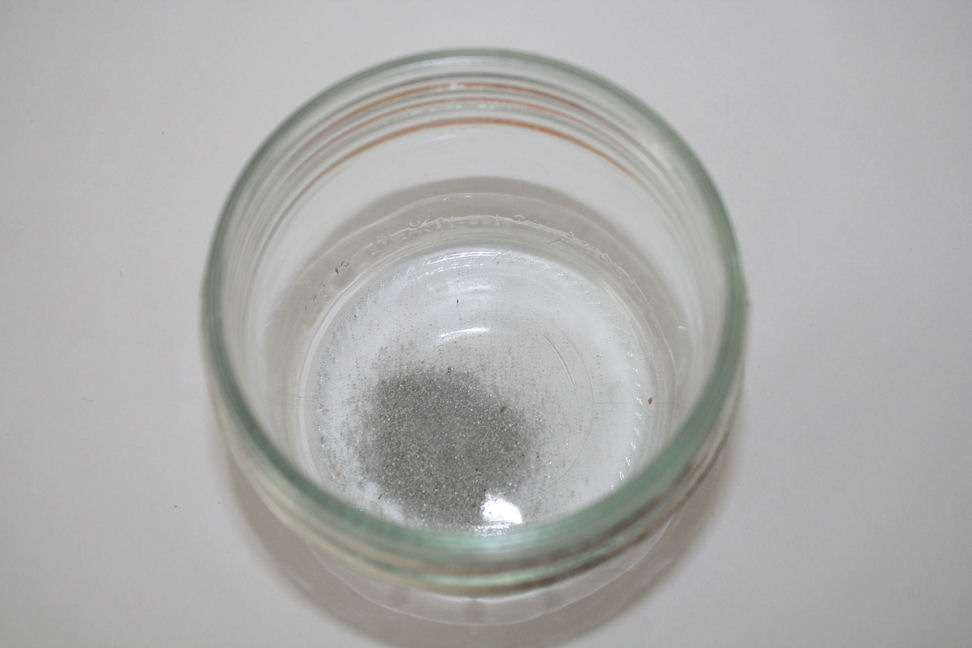

J'ai voulu créer une "peau" artificielle pour un humanoïde...
Pour l'humanoïde ce n'est pas à ma portée mais pour la peau j'ai eu une petite idée...
Voici les photos :
-Je fabrique la peau avec du latex et un mélange de metaux conducteurs.
-J'ajoute un peu de teinture pour "colorer" ma peau
-Je mesure la résistance d'un bout à l'autre de la peau et je met le doigt sur la peau synthétique.
Le resistance change selon la pression.
J'imagine que la poudre fait plus ou moins contact selon la pression.
Avec un dispositif électronique qui mesure la résistance en x,z, il serait possible de déterminer l'endroit pressé et l'intensité de cette dernière.

Voila j'ai mis les photos,
Le problème c'est que le latex fonce en sechant, c'est difficile de maitriser la couleur finale...
Il faudrait le peindre à la fin ou mettre du rouge et surtout du blanc dedans afin d eclaircir la couleur.
