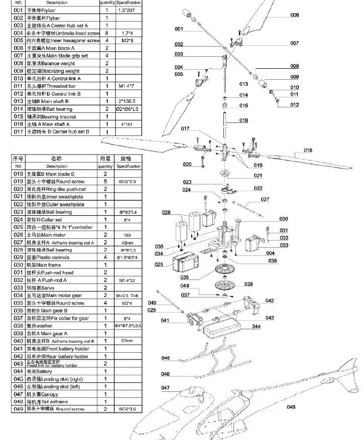

Base volante:
bi-rotor:
Je me suis récemment initié aux petits hélicos radiocommandés. Les bi-rotors co-axiaux sont des engins très stables, voire ennuyeux car difficiles à mettre en défauts. Il me parait plus judicieux, pour mon projet, de partir d'un engin intrinsèquement stable, donc facile à contrôler, plutôt que de miser sur un asservissement ultra-performant. Pas besoin d'asservissement à plus de 200Hz, à priori. C'est donc un choix totalement à l'opposé des quadri-rotors qui sont des machines fortement instables. De plus, pour un vol en intérieur, l'encombrement doit être réduit. A poids équivalent, le bi-rotor coaxiaux est beaucoup plus compact que le quadri-rotor.
taille:
rotor inférieur à 40cm, pour pouvoir évoluer en intérieur.
poids:
Pouvoir embarquer une charge de 50g (électronique et capteurs). Les hélicos de plus de 150g semblent OK.
tension d'alimentation:
7.2V ou 11.1V (Li-Po) pour pouvoir alimenter en 5V l'électronique facilement, et pouvoir hacher le courant des moteurs (si je remplace l'électronique de puissance) avec des composants de faible taille.
choix du moment: Lama V4 E-sky à 100€, télécommande comprise.
http://www.ckado.com/EK1H-000146-241-lamav4-helicopter-24ghz-mode_product_4486_fr.html

électronique de l'hélico:
Je ne sais absolument pas si je conserverai l'électronique de l'hélico d'origine. J'ai déjà choisi de remplacer la partie radio. Mais il est peut-être utile de conserver la partie contrôle de servos et des moteurs, avec le gyro. Dans ce cas, il faut prévoir de ré-injecter un signal PCM ou PPM.

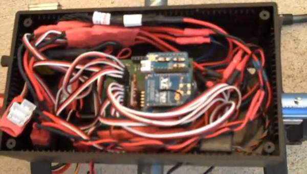

Bonjour
Voila une petite réalisation amateur trouvée aujourd'hui, je ne sais pas si vous connaissiez ?
http://aeroquad.info/bin/view
Effectivement, sympa. Les performances (stabilité, vitesse) semblent au rendez-vous. C'est assez étonnant de voir embarquer une électronique aussi volumineuse, mais ça marche impécable.
Pour le birotor, ca semble complexe à mettre en oeuvre non ?

Je confirme que je changerai rien à la mécanique du bi-rotor, issue d'un hélico radiocommandé. Je remplacerai "juste" l'électronique. Un hélico bi-rotor co-axiaux du marché a déjà tout mécaniquement pour être contrôlé: 2 servos pour le "plateau cyclique" du rotor inférieur (commande en roulis et tangage), 2 rotors à 2 moteurs indépendants (permettant de gérer la puissance totale et le lacet par différence de vitesse entre les 2 rotors). Ca fait donc 4 trucs à contrôler. Si vous voulez plus de détail sur la mécanique de ce genre de jouets pour grands, voir ici:
http://www.twf-sz.com/china/download/manual/000006Manual.rar
