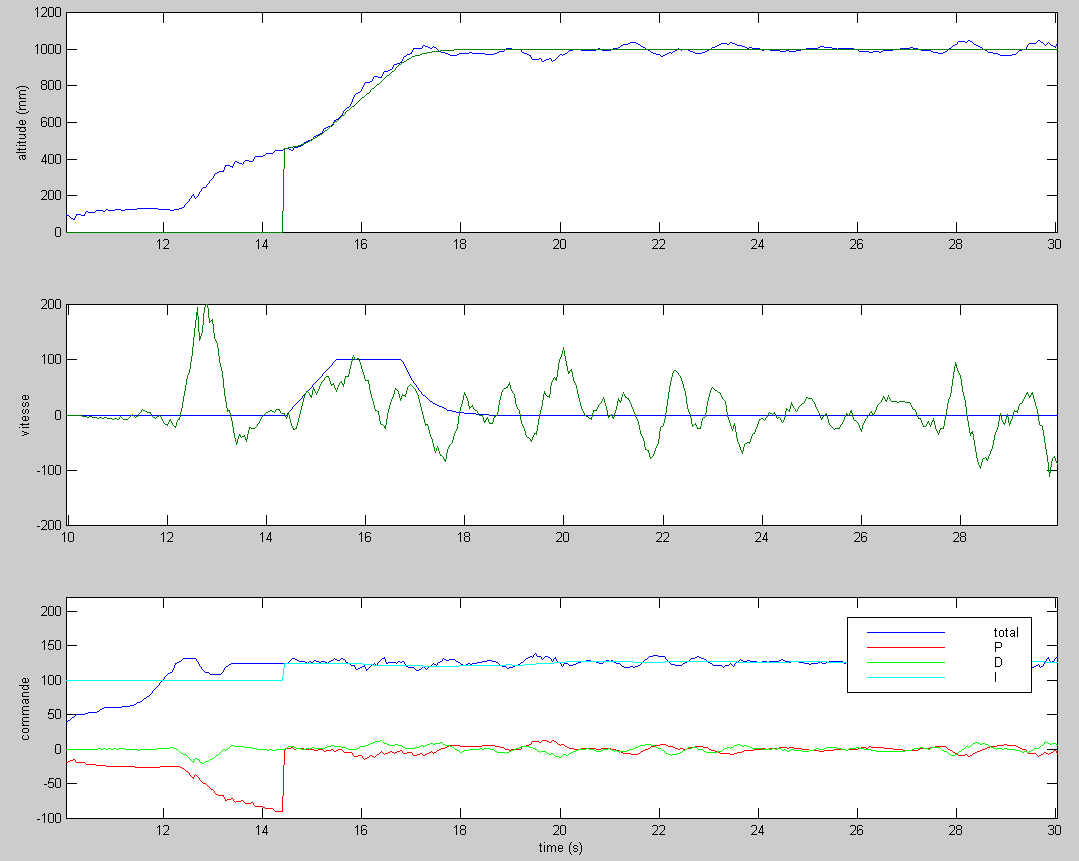

Avancement:
Je bosse en ce moment sur l'asservissement. J'ai réussi à faire un asservissement très correct en "lacet" (l'orientation), et un asservissement perfectible en altitute. L'hélico fait de petite oscillations jusqu'à 10cm, de période ~2 secondes.
Je suis quand même content du résultat, c'est un GROS PROGRES dans l'avancement du drone! Je peux lacher complètement le manche de gauche. J'ai fait comme ça un vol de 3 minutes en ne contrôlant que le manche de droite, c'est à dire du plateau cyclique (longitudinal et latéral). Ca repose de ne piloter que ça! Ce test prouve au moins que l'asservissement est stable (à défaut d'être parfait), même quand je titille l'engin avec le manche de droite.
Je n'ai pas de vidéo à montrer, l'électronique est tombée en panne avant de me laisser le temps. Une petite capture d'écran d'un log sur l'asservissement en altitude. Le mode 'automatique' commence un peu après 14 secondes:
Pilote d'essai:
J'ai endossé un nouveau rôle, pour faire les tests de l'asservissement: celui de pilote d'essai! Eh ben, putain que c'est dur! (désolé pour le vocabulaire, c'est un cas de force majeure). C'est épuisant pour les nerfs! Il faut pouvoir rattrapper rapidement le drone qui part en couille... Sachant que ce drone, c'est quand même un truc auquel je tiens, je n'ai pas envie de le crasher trop souvent, ni trop violemment. Pourtant, il peut partir en vrille d'un seul coup! C'est assez flippant de laisser le contrôle à un programme auquel je ne fais pas plus confiance que ça.
En même temps, pour savoir pourquoi ça part en couille, il faut le laisser partir en couille franchement, ne serait-ce qu'une fraction de seconde. C'est uniquement comme ça qu'on voit (par exemple) quel terme P, I, ou D du PID a fait diverger le truc en premier.
Bref, régler l'asservissement d'un truc volant, c'est tout sauf simple! C'est infiniment plus facile avec un robot roulant. J'avoue que je ne me rendais pas bien compte de la difficulté du truc quand j'ai décidé de me lancer!
En tout cas, il faut avoir énormément de méthode, de rigueur pour ne pas faire de connerie, et pour exploiter au maximum les vols d'essai.
Le pré-réglage de l'asservissement issu de la simulation m'a été indispensable (voir quelques posts plus haut). Impossible de régler l'asservissement en partant de Zéro sur un engin aussi dangereux! (si, si, dangereux)
Il faut ensuite faire des logs les plus complets possibles, en enregistrant même les variables intermédiaires. Il faut noter TOUS les paramétrages de chacun des tests, garder précieusement tous les logs associés, etc... J'ai fait une dizaine de vols d'essais pour régler l'asservissement en altitude, et j'aurais du en faire beaucoup plus si je n'avais pas été aussi rigoureux.

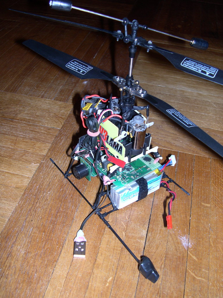

Ca faisait pas mal de temps que je n’avais pas écrit ici. J’ai malheureusement pas mal ralenti ces derniers mois sur ce projet, il va falloir reprendre sérieusement. Mon boulot (celui qui me fait vivre) m’occupe pas mal ces temps ci. Et ma motivation a pour la première fois faiblie. Pourtant, je pense plus que jamais à participer à une compétition avec BOB4, ce qui me donnera un objectif concret de délai. En regardant ce qui se fait comme drones d’intérieur sur le web, je pense que j’ai une chance… Mais ne crions pas victoire trop vite, BOB4 n’en est qu’à ses débuts de vols asservis, il reste une tonne de travail à abattre. Sans compter que je ne sais pas si je pourrais obtenir un résultat satisfaisant un jour.
Quoi de neuf ?
1) Nouveau train d'atterrissage: Suite aux nombreux crashs avec des dégâts j’ai refait le train d’atterrissage en beaucoup plus costaud, avec des tiges de carbone ligaturées entre elles avec du fil à coudre et de la superglue. J’y ai intégré un support batterie (voir plus bas). C’est une grosse amélioration, le drone fait plus fini, plus propre et surtout plus robuste.
2) Batterie plus puissante: J’avais un manque chronique de puissance, l’asservissement ne fonctionnait pas bien du fait de ce manque de pêche. Sans rien changer à l’électronique ni aux moteurs, je suis passé à des batteries 3S donc de tension 50% plus élevée (11.1V au lieu de 7.4V), et de même capacité qu'avant (850mAh). L’électronique est compatible, les moteurs aussi en théorie. L’autonomie est désormais beaucoup plus correcte une dizaine de minutes, et il y a une bonne réserve de puissance ce qui facilite l'asservissement. J'ai mesuré 480g de poussée pour un poids de 300g, contre 320g de poussée pour un poids de 270g auparavant.
3) Filtre électronique: J’ai mis un filtre électronique passe bas (résistance + condo) sur les sorties des 3 accéléromètres, avec une fréquence de coupure de 10Hz. Les vibrations étaient vraiment gênantes pour les mesures des accéléros. Ca améliore les choses, mais c’est loin d’être parfait. La compensation d’offset des accéléro longitudinal et latéral fonctionne assez mal, je ne vois pas trop comment améliorer la chose.
Il a fallu tout re-paramétrer le drone suite au changement du train (répartition du poids), et de la batterie (puissance), ce qui m’a pris pas mal de temps. Avec les modifications et un peu de travail, j’ai un peu amélioré l’asservissement, comme vous pouvez voir sur la vidéo. Vous avez ici 2 minutes 30 de vol autonome. La partie autonome commence à 0min9sec et termine à 2min50sec. Le drone arrive à rester la plupart du temps dans une sphère de 50cm de diamètre, pas mieux pour l'instant. C'est en progrès, mais encore insuffisant.
