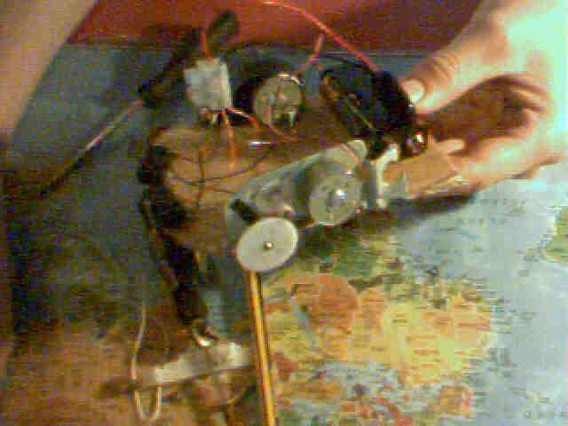

BOnjour a vous je vien de fair un cocotix !! :) . Pour le petite histoire mes moteurs n'étaient pas puissant (couple moisie )alors j'ai mis des engrenages (mon cocotix ressamble a un tank). Mais :( le probleme c'est que quand il détecte un (truck) il tourne dans le sens du microrupteur enclancher. Exemple : le microrupteur de droite est enclanché ==> le cocotix vire a droite :colere: es-je mal fait le branchement, es-ce normale, pouvez vous m'aider ? Merci
P.S je posterait une photo de mon cocotank :tare:

C'est bon en ce qui concerne la direction (j'ai inversé les microrupteurs (je les ai changer de place sans rien changé au niveau des fils)) :D Autre probleme mon cocotix V1.2 navenche pas tres vite alors les microrupteurs s'activent mal (il met 10 minutes a tourner quand il croisent un truck )mais en revanche c'est un mini big dog :) il va partout (comme je vous l'ai dit un vrai tank) donc je vais attendre de trouver de bon moteurs

#8 alex93
alex93
  • 283 messages
Posté 12 juin 2008 - 21:41
O la webcam pourrite ^^
Félicitation pour ton cocotix ;)
