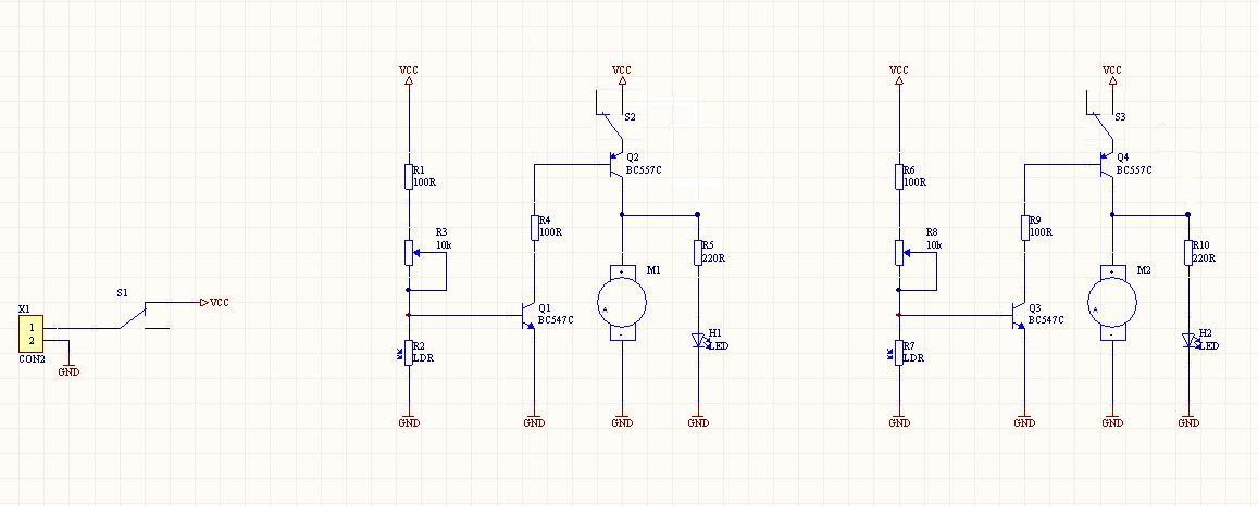

Ici (http://www.robot-maker.com/image/images/5phxctzio4.jpg), je voix chaque fois GND et VCC (ça, j'ai bien compris ce que c'était).
Mais selon le schéma, la sortie GND se divise en 4 parties de chaque côté, donc en 8 parties ? Donc, il y a 8 branches en parallèle, c'est bien ça ?
Idem, il y a bien 2 branches de chaque côté qui reviennent au VCC, donc 4 branches en tout ?
Désolé si mes questions sont mal formulées et/ou si elles ont des réponses évidentes, mais il faut un début à tout. ^^'
C'est la seule question que j'ai en tête pour l'instant, je posterai les autres au fur et à mesure qu'elles me reviennent. ;)
Merci d'avance pour votre réponse,
Amurys

Voila un dessin pour mieux comprendre
Tien c'est pas mal de mettre une photo en secret quand elle est trop grande, ça permet de ne pas explosé la fenêtre, bon a savoir...

Oh, super, pile ce qui me fallait. :)
Merci, Miky ! :D
