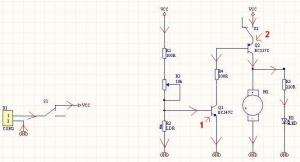

je veut fabriquer cette petite coccinelle électronique
http://www.robotix.fr/tutoriel-1-4-cocotix-v2.html
mais j'ai un problème avec son schémas, je ne comprend pas comment la LDR (photorésistance) a un impacte sur le moteur vu quelle est relier au ground, moi je pense quel devrais être relier a la micro-switch ou au fils qui est souder au C de la micro-switch pour que le courent soit relier au moteur parce que si on suis le plan la LDR est relier au ground donc elle ne fais absolument rien au moteur (ben c'est ce que je croit...).
donc quelqu'un peux-t-il m'aider pour comprendre le schémas de Cocotix V2?
p.s. la LDR, Quelle résistance doit telle avoir (j'ai eux un petit problème au magasin quand il ma demander cela donc j'ai pris la plus petite qu'il avais, une 30k), et dite moi si je comprend bien: quand la lumière frape la LDR elle réduit le courent. Aussi je voudrais savoir s'il faut rajouter un troisième fils su le suport a baterrie et si ou ou vu que moi jutiliste un supour plat a 4 piles aa, comme celui ci :

Quelqu'un peux-t-il m'aider pour comprendre le schémas de Cocotix V2?
Tout d'abord, as-tu bien compris le fonctionnement ? (Jette un œil à la vidéo).
En gros, si il n'y a pas trop de lumière ET SI il n'y a pas d'obstacle physique, la coccinelle avance tout droit.
Je ne vais pas réinventer l'eau chaude, je vais juste te réinviter à relire ces lignes :
Pour chaque commande de moteur, on utilise un transistor BC547C (de type NPN) et un transistor BC557C (de type PNP).
Image IPB
Voici donc l'effet que cela produit :
* Quand le courant d'entrée (1) est élevé, le courant de sortie (2) est faible.
* Quand le courant d'entrée (1) est faible, le courant de sortie (2) est élevé.
Ainsi, quand il y a peu de lumière dans une photo-résistance, il y a une forte résistance, et donc un faible courant d'entrée (1).
Résultat : le courant de sortie (2) est élevé et le moteur tourne rapidement.
Au contraire, quand il y a beaucoup de lumière dans une photo-résistance, le courant d'entrée (1) est élevé et le courant de sortie (2) est faible.
Le moteur tourne doucement voir s'arrête : le robot se dirige vers la lumière !

merci de m'avoir répondu, tes éclaircissement sont très claire mais ce que je voulais dire c'est que je ne comprend pas ce que la LDR fait sur les moteur vue quel est simplement relier au ground, alors quand la lumière la frappe elle réduit le courent de sorti ( ? ) mais le courent ne va pas au moteur il est directement relier au ground donc il ne fais rien au moteur, c'est ce que je ne comprend pas bien dans le schémas...
je viens daller voir ton site sur la LDR donc il dise que plus il a de lumière moi elle est forte donc plus il a de courent qui passe, moins il a de lumière moulin il a de courent qui passe... mais sa ne marche pas parce que dans la vidéo de cocotix V2 quand il met la lampe dessus cocotix arrette donc ce serais le contraire non ?
#4 robocop
robocop
  • 357 messages
Posté 19 août 2010 - 04:44
La LDR est certes reliée à la masse, mais elle fait un pont diviseur de tension avec la résistance du dessus :
http://fr.wikipedia.org/wiki/Diviseur_de_tension
