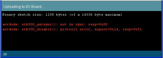

J'ai récemment acheté une carte Arduino Duemilanove de marque DFRobot et tout ce passait plutôt bien, j'arrivais à faire clignoter des LED, je contrôlais un afficheur 7 segments par télécommande Infra-rouge jusqu’au jour ou ce message apparaît lors du transfert d'un programme sur la carte
avrdude: stk500_getsync (): not in synchro: resp = 0x00
avrdude: stk500_disable(): protocol error, expect=0x14, resp=0x51
J'ai cherché sur google et c'est un problème assez rependu sauf que toute les solutions proposées ne fonctionne pas.
Sur des sites ils disent de faire un reset avant de transférer le programme, mais sans succès, sur un autre ils disent de vérifier que la carte soit bien connecter sur le bon port ou que les pilotes soit correctement installer ou encore que ce soit la bonne carte sélectionnée mais j'ai tout vérifié, j'ai même désinstallé et réinstallé les pilotes, j'ai essayé une version plus récente du logiciel Arduino mais rien à faire je n'arrive plus à transférer de programme sur la carte.
Est-ce que vous savez comment je peux résoudre ce problème et transférer de nouveau des programmes sur la carte ?

Merci pour cette réponse rapide mais j'ai déjà tout vérifié, c'est la bonne carte, le bon port et la carte est bien reconnu (j'ai désinstaller et réinstaller le pilote), mais ce que je ne comprend pas c'est que je pouvais transférer des programmes sur la carte et puis d'un coup je ne pouvais plus.
Peut être que ça vient du dernier programme que j'ai transféré. Si ça vient de là faudrait que j'arrive à le supprimer mais je ne sais pas comment faire.

Et pour les exemples fourni avec le soft Arduino c'est la même chose, je peux les compiler mais des que je transfère j'ai le message d'erreur qui apparaît.
Le truc que j'ai remarqué c'est que la LED L branché sur la broche 13 clignote tous le temps et quand je lance le transfère la LED RX clignote 3 fois. Je ne sais pas si ça veut dire quelque chose mais en tous cas je ne peux toujours pas transférer de programme sur ma carte.

Je viens vous informer que j'ai réussi à régler mon problème.
Pour y parvenir, J'ai ajouté la ligne upload.verbose=true au fichier "preferences.txt".
Ensuite j'ai lancer le logiciel Arduino sans brancher la carte Arduino, j'ai ouvert un fichier de test "Blink" qu'on peut trouver si on fait
file-->exemples-->Basics-->Blink
j'ai compilé le fichier, ensuite j'ai connecté la carte. Il faut ensuite maintenir le bouton reset enfoncé jusqu’à voir ces lignes s'affiché en rouge
avrdude: ser_open(): setting dtr
avrdude: Send: 0 [30] [20]
(Il faut relâcher le bouton reset des qu'on vois ces lignes apparaître) et l'a le transfert à réussi.
et maintenant je peux transférer les fichiers normalement, plus besoin de tenir le bouton reset enfoncer, le problème devais venir de l'ancien programme transférer dsur la carte.
