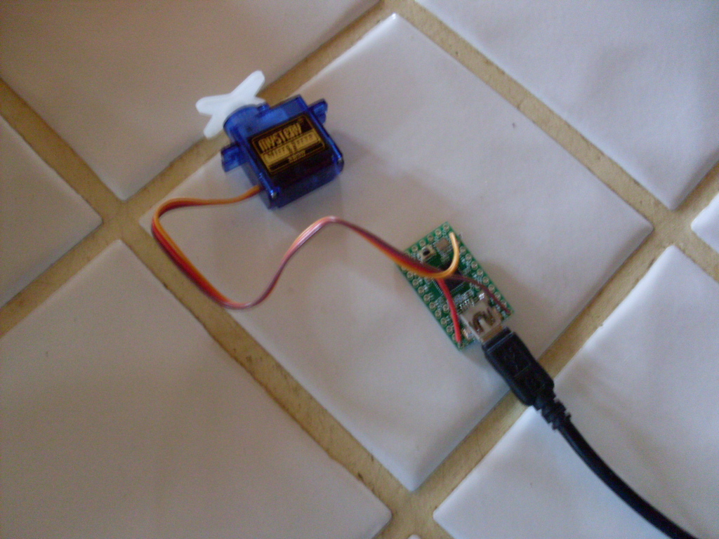

En fait elle est alimentée par de l'USB (c'est un servo moteur qui requiert une alim' entre 4.8V et 6 V donc pas de prblm) mais je crois savoir d'où vient le problème: La sortie 5V de ma carte programmable est morte :/ Ce qui fait que le servo n'est pas alimenté ou presque pas .... Il me faut donc une alim' externe, mais je doit respecter l'amperage ? Sinon je pourrais désosser un cable USB et me servir de son alim ...

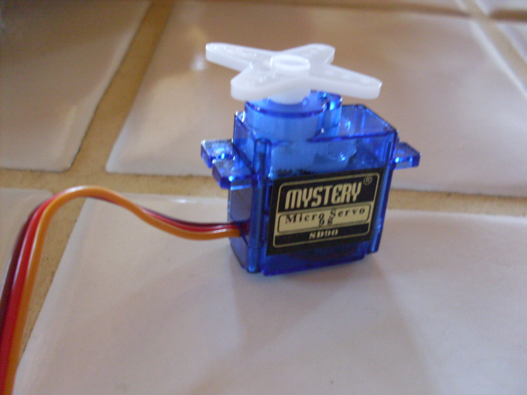

Ok je vous met des photos mais je pense que ça ne risque rien puisque mes servos ne requièrent que du 5V ~ ... Ils sont fait pour aller sur une arduino ... Le fil rouge est bien branché sur l'alim (qui ne marche pas), le marron sur le Ground, et le jaune sur une pin PWM ... Tout est correcte je pense que ça vient de l'alimentation du servo.SDC10496.JPG

J'ai testé avec un cable USB et ça marche super bien ! Mais il me reste un petit problème ... Sur un des servos, j'ai besoin de lui faire faire 360° ... J'ai cherché sur le net mais je n'ai pas trouvé de bonnes explications concernant la modification, alors, si quelque'un voudrait bien m'aider ... Merci

Je sais oui mais après j'aurais des problemes avec le potar ... Il faut que je le colle au neutre (et le couper) ou que je le remplace par deux résistances ?
EDIT: Alors voilà, j'ai tenté de le démonter pour le débrider mais il y a un sacré problème ... Le potentiomètre est ... Miniature ... Je ne sais pas comment faire, alors j'appelle à l'aide !
