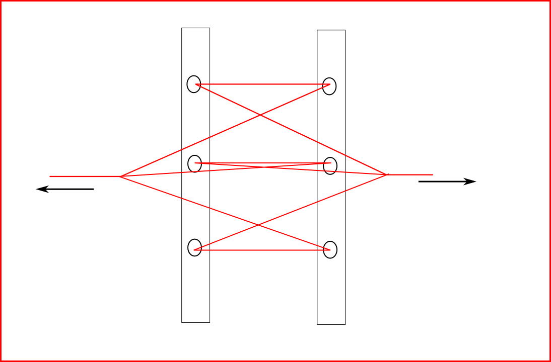

Je suis actuellement en 1ère SI, et comme tout élève de 1ère de France, j'ai un TPE à réaliser, et, SI oblige, un système ou du moins un prototype à réaliser. Avec 2 amis, nous nous sommes lancés dans la réalisation de chaussures à laçage automatique (oui, comme dans retour vers le futur).
En PJ, le schéma du laçage
Au final,on se retrouve avec 2 lacets à tirer (ils viennent s'enrouler autour de l'axe d'un moteur) (et le couple nécessaire calculé est relativement faible - la plupart des moteurs des catalogues ont un couple bien supérieur)

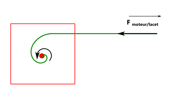

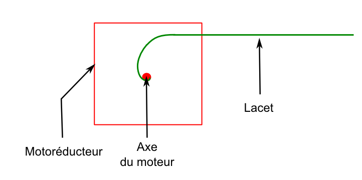

En gros, chaque lacet final du schéma envoyé précédement est relié à un moteur (son axe j'avais pensé, mais une roue, ou autre peut très bien faire l'affaire). L'axe tourne, le lacet s'enroule autour, il exerce un certain couple (si c'est autour de l'axe C = 0,02 N.m), ce qui donne au final une force d'environ 10N. Néanmoins, pour que la chaussure soit enfilable, il faut que le lacet soit lâche (cad 10 cm environ de "marge") il y a donc 10 cm de lacet à enrouler autour de l'axe du moteur. Donc plusieurs tours.
l'action est à faire de chaque côté : d'où 2 servomoteurs. Mais est-ce adapté ?
Alors pas forcement
Ilm suffit que tu prennes un servo de 180° avec un cabestan de 5Cm et tu a un mouve,ment tirant de 10Cm
Bien plus simple a gérer qu'un enroulement autour d'un axe
