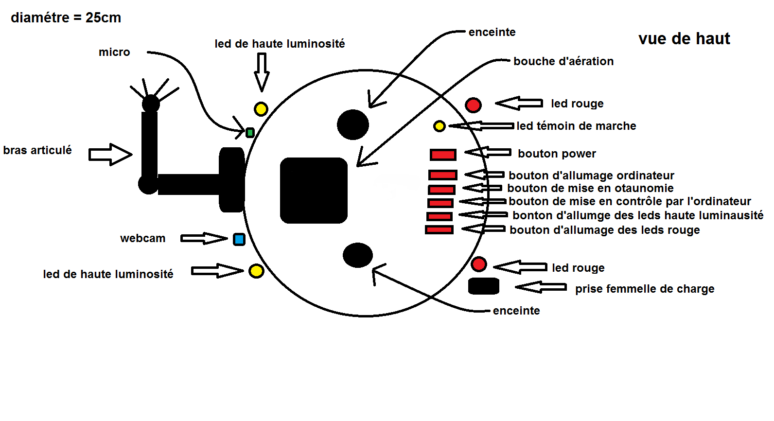

#13 nicodu13
nicodu13
  • 10 messages
Posté 11 juillet 2012 - 04:55
voià mon croquis:

C'est pas de ton niveaux... sans vouloir te vexer.
Commence par faire au moin un robot du style roby.
On verra aprés, car pour l'instant tu est trés loin d'avoir les connaisance pour faire tous ca.
Je trouve pas trés utile (meme pas du tout) de commander une arduino via un pc..... Soit tu branche un carte d'E/S en usb sur ta carte maman, soi tu prend une arduino.

#16 dydyouaki
dydyouaki
  • 792 messages
Posté 11 juillet 2012 - 09:58
Ça y est j'ai compris ! Tu vas connecter la carte d'ordinateur a l'Arduino sur ton robot et après avec ton PC tu vas envoyer des instructions a l'autre PC qui se trouve sur le robot pour qu'il les transmette a la carte Arduino , je me trompe ?
Si c'est bien ca , tu te casse la tête pour rien du tout !! Achète une carte Arduino et un Shield permettant de communiquer avec ton PC. Tu as le choix entre Bluetooth ,Wifi ou autres.
_ Donc ca c'est régler pour la communication: Une Arduino + Un shield
_ Après on a le soucis de nombres de composants , en effet tu as plein de choses que tu veux mettre, mais que tu n'as pas le niveaux (je veux surtout pas te vexer , exemple: mettre une Webcam) , cela demande du traitement d'image et c'est pas facile quand on ne sait pas programmer du tout.
_savoir dire quelques phrases , pourquoi pas mais c'est a voir.
_ un bras robotise , cela vas te demander encore de la programmation et une Carte Arduino plus grande (avec plus de place) donc plus cher.
_ Tu as des tonnes d'interrupteurs pour rien du tout. Grâce a la carte Arduino tu pourra choisir ton mode de contrôle avec quelques interrupteurs.
Donc un pour le contrôle autonome , un pour le contrôle manuel et un autre pour ON/OFF.
A mon avis fais toi un robot plus simple , soit que tu commande soit qui sera autonome . Comme ca tu auras un robot dans tes prix. Et plus tard, quand tu sera meilleur en robotique tu lui rajoutera une pince et quand tu sera meilleur en programmation tu rajoutera une webcam.
