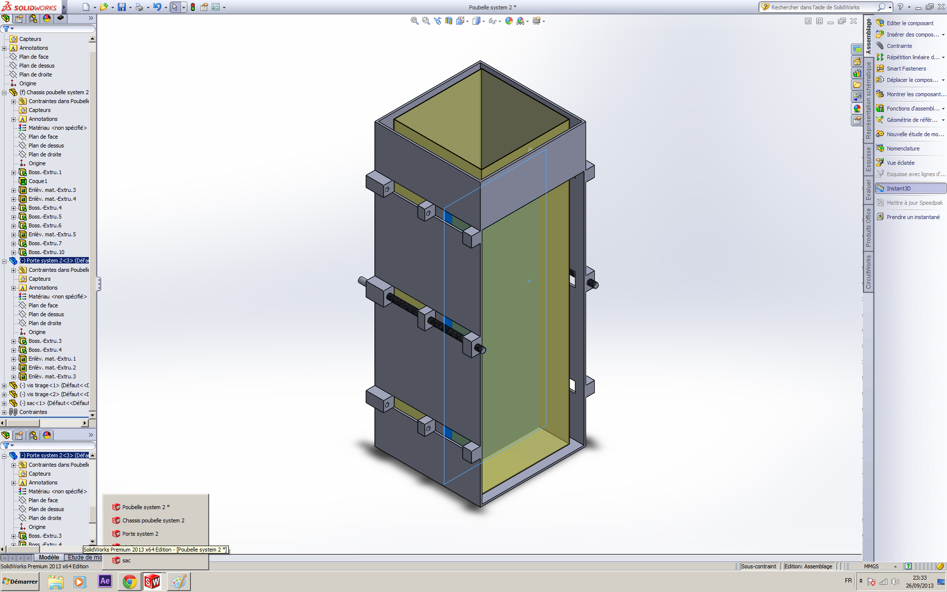

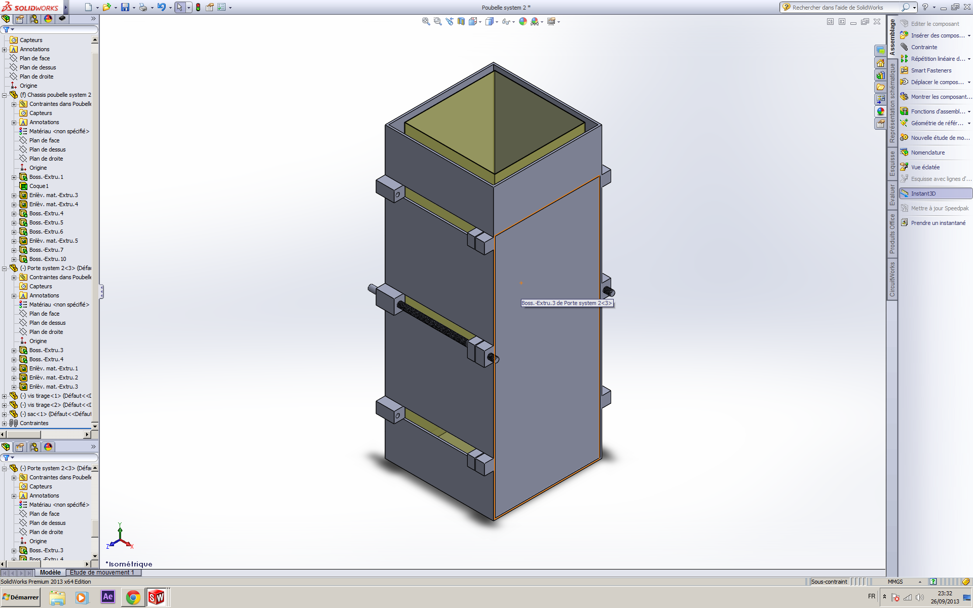

Salut tout le monde,
J'ai encore un peut réfléchit sur mon projet de poubelle compacteuse et j'ai trouvé un nouveaux système interposant. Il consiste a compacter les déchets sur le coté de la poubelle ( qui tombe aprés au fond )et non pas vers le fond comme avec le système précédent.
Pour cela je compte utilister deux tiges filetées relié au moteur par une chaîne de vélo.
Le premier problème est que, avec ce système,c'est que le compactage se fais a traver le sac ( sac en jaune sur les photos ) et donc risque de le percer.
Deuxième problème, une fois les déchet compacté il faut que le sac revienne en position initial et ne reste pas collé aux déchets sur le coté.
PS: Les deux troue non remplie dans le plan le seron avec une tige de guidage.

Pourquoi ne pas compacter les ordures dans une partie supérieure de la poubelle, puis ouvrir une trappe qui les ferait tomber dans le sac ?

J'ai effectivement pensez a ça mais comme le système dois a terme être installé sur des poubelles encastrer, je crains que 40cm de haut ne suffise pas pour faire deux partis.

En lisant tes sujets, tu me donnes des idées, mais je partirais sur l'idée que t'a proposé Kelias, puisque je n'ai pas les mêmes contraintes.
Puisque chez nous, pour les ordures ménagère, on ne paie pas au poids mais, en quelques sorte, au volume.
