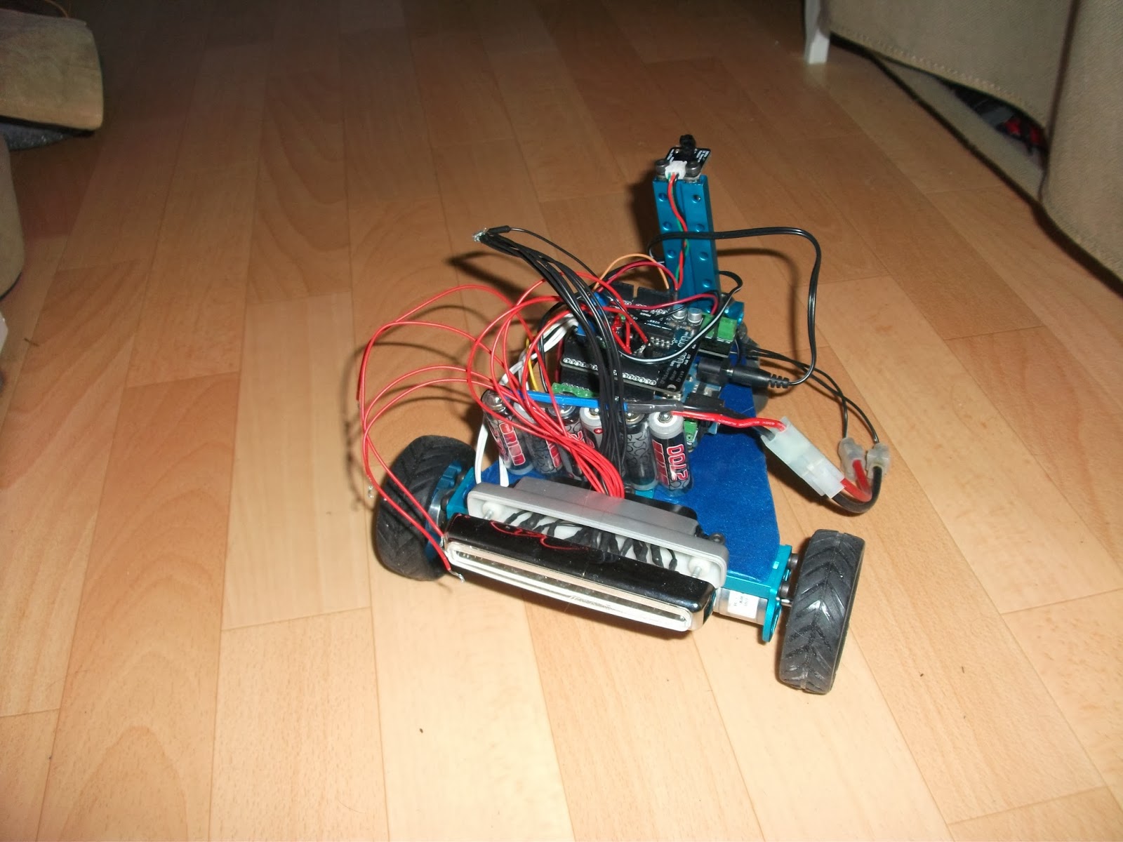

Bonjour j'ai monté un robot avec des kit acheter sur différent site.
la structure du robot et open source tout et disponible et possible a refaire (makeblock il font des profilé en aluminium anodisé couleur or ou bleu avec aussi des des kits électronique avec les connectique arduino mais modifier a leur façon) makeblock.cc (basé en chine).
la partie électronique et aussi open source c'est un arduino uno avec un shield contrôleur de moteur L293 et un module récepteur led infrarouge avec sa télécommande .
le modèle du robot et un 2WD.
Image IPB pour voir la photo en grand c'est ici
Image IPBpour voir la photo en grand c'est ici
mon blog : tout-sur-la-robotique.blogspot.fr/
(sur mon blog j'explique en quel matière et fait le châssis fait avec une pâte a modeler durcissant a l'air ambiance qui peut une fois sec être poncer , percer, peinte et vernis).

en faite le capteur infrarouge était déjà poser mais j'ai ajouter un profilé alu pour qu'il soi fixer et sur la vidéo il n'y avait pas de batterie il fonctionner a pile , j'ai mis une batterie a la place il va encore évoluer mais pas toute suite je remet de l'argent de coter pour continuer a le faire évoluer.
prochaine étape capteur ultrason ou sharp .
le feux à leds et un feux de voiture modifier car les leds était blanche et en 12volts donc j'ai remis des leds rouge avec les bonne résistances pour les sorties de l'arduino qui fonctionne en 5volts environ.
Faut que je refasse une vidéo de comment il et actuellement car il a changer comme on peu le voir sur les photos il a un feux a led , un profilé qui maintient le capteur infrarouge et une batterie.

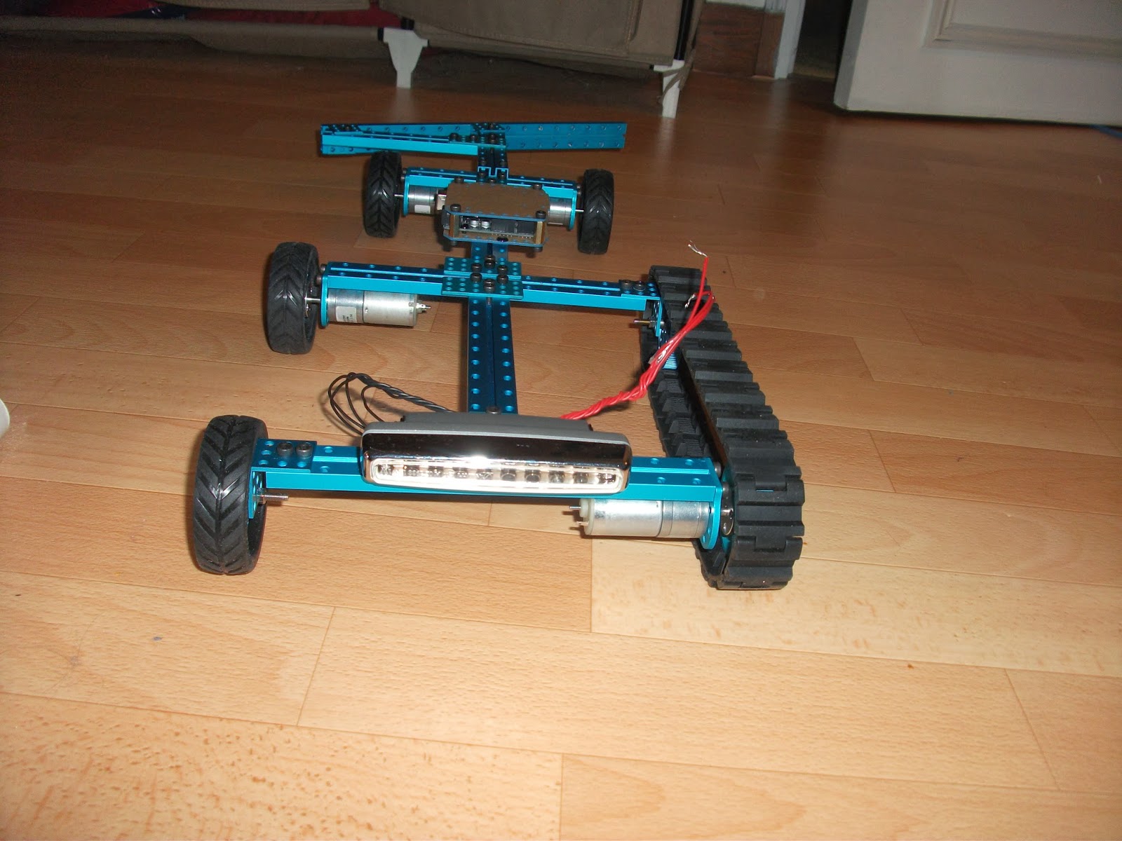

Bonjour je poste les nouveauté de mon robot qui passe d'un petit robot a un robot plus grand 6roues (2 roues avec moteurs avec pneu a l'avant 4 roues deux moteurs avec chenille)
pour voir la photo 1 cliquez ici
pour voir la photo 2 cliquez ici
Vous pouvez suivre l'évolution de mon robot sur mon blog : http://tout-sur-la-robotique.blogspot.fr/

Enlèvement des pneu pour remplacer par les chenille coter droit.
Image IPB Pour voir la photo en grand cliquez ici
Robot fini avec chenille a l’arrière et a l'avant .
Pour voir l'article au complet il figure en haut de la page il est mis régulièrement a jour environ 1fois par mois environ.
