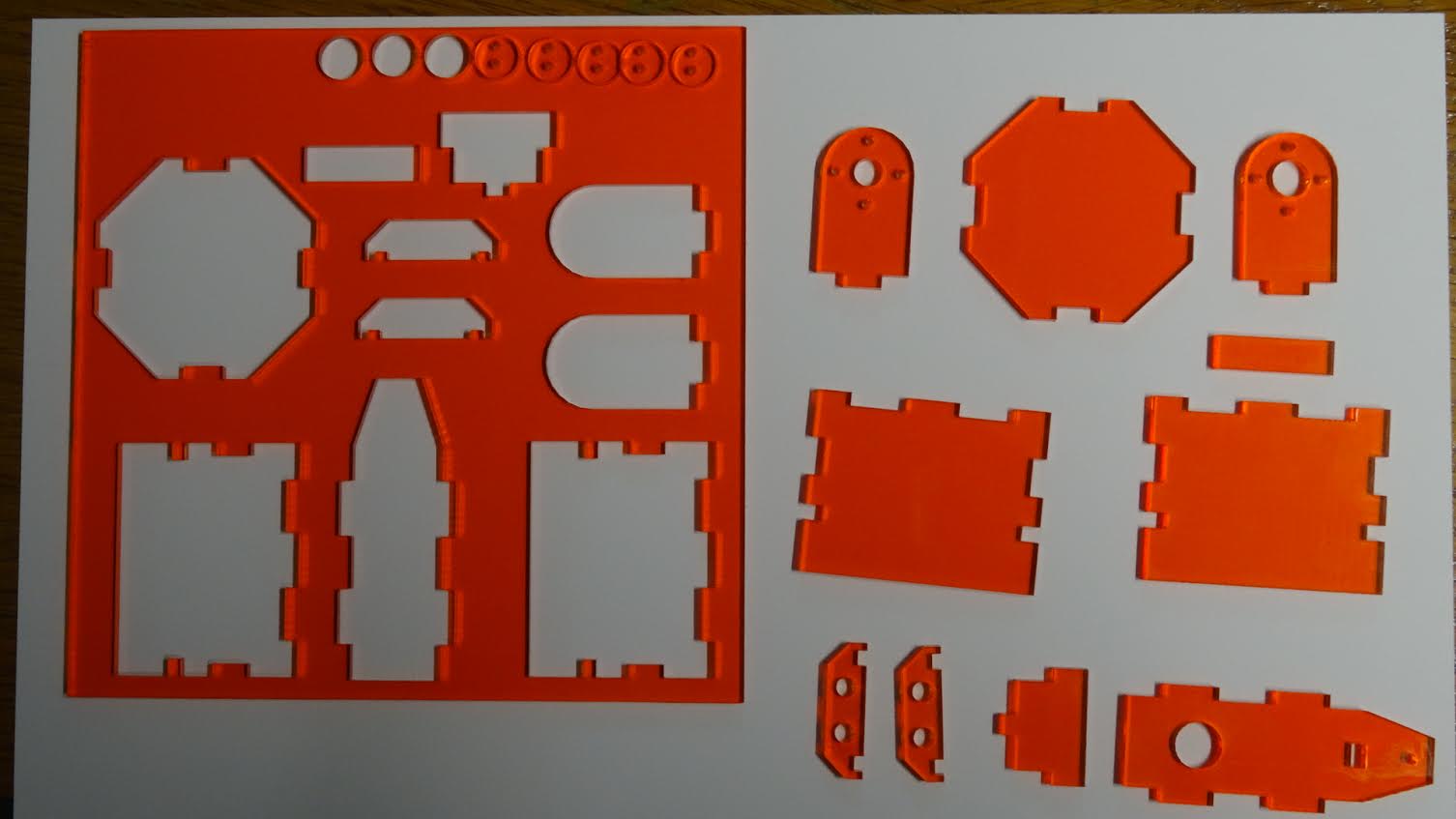

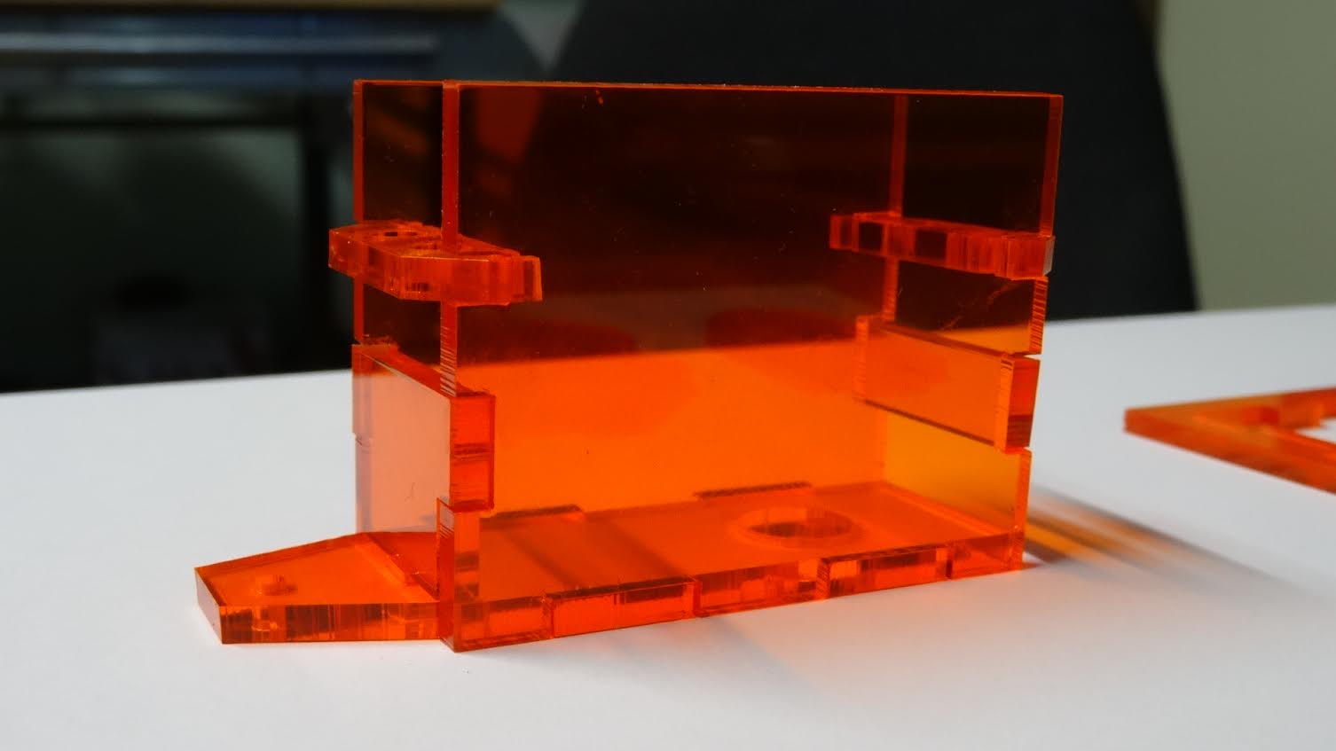

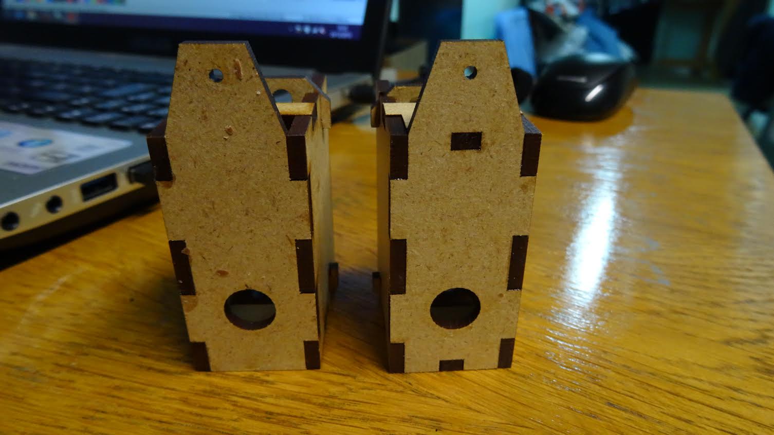

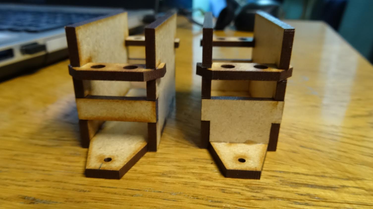

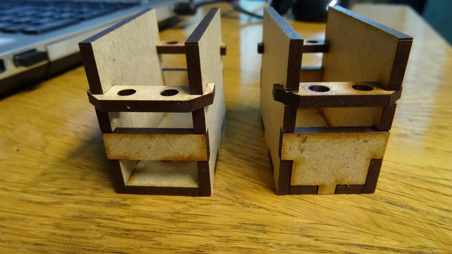

Posté 27 décembre 2013 - 20:37
en pmma
à noter qu'il faut que je réajuste mes découpes car l'épaisseur du laser crée un jeu pour ajuster les pièces
en médium
en pvc la découpe ne rend rien car la déformation a la chaleur du laser est trop importante...
voila..
