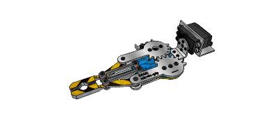

Pourquoi ne pas faire une pince comme ça ?

Une pince DAGU en effet est le plus simple.
Cherches " pince DAGU " en image tu trouvera la modélisation sous sketchup que j'ai faite.
