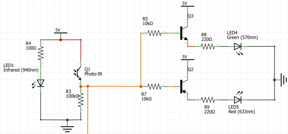

Le sécheur de mains comporte un détecteur IR, dès qu'il détecte quelque chose il met en marche le moteur et allume une LED verte, s'il ne détecte rien le moteur reste éteint et une LED rouge est allumée.
Le problème c'est qu'il faut a présent le faire en réel et la on a un problème , je ne sais pas quelle sorte de photo-transistor et LED IR utiliser pour le détecteur.
Je mets en pièces jointes des images du circuit réaliser pour que ce soit plus clair et si vous pouvez nous aider a trouver le photo-transistor et la LED IR a utiliser pour le détecteur.

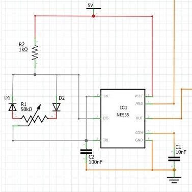

Je ne sais pas vraiment a quoi sert cette diode , car comme je l'ai dis le prof nous a aider a faire le schéma électronique et il en a fait une bonne partie. Tout ce que je peux dire c'est que la partie du circuit avec le NE555 et les diodes (voir photo) sert a fournir un signal PWM au contrôleur du moteur. Il est capable de changer la vitesse de rotation du moteur et en changeant ainsi la puissance du moteur.

Pour cette histoire de diodes il faut déjà voir a quoi on à affaire.
Le montage à 555 est un multivibrateur astable. Il délivre un signal à rapport cyclique variable mais à fréquence fixe. En résumé, c'est ça qui génère un signal pwm pour ton moteur.
Dans ce montage le rapport cyclique est directement fonction de la position du curseur du potentiomètre (associé aux diodes D1 et D2 qui permettent de gérer les cycles charge/décharge du condensateur C2).
Si le curseur est du côté de la diode D2, la charge de C2 est plus rapide et sa décharge est plus lente, ce qui crée un rapport cyclique inférieur à 50%. A l'inverse si le curseur de RV1 est du côté de D1, la charge de C2 est plus lente et sa décharge est plus rapide, ce qui crée à un rapport cyclique supérieur à 50%.
Enfin, si le curseur du potentiomètre est au centre, les cycles de charge/décharge de C2 sont équivalent et le rapport cyclique est de 50%.
Pour ton histoire de Led IR et phototransistor, une LD271 et un BPW40 devraient faire l'affaire.
