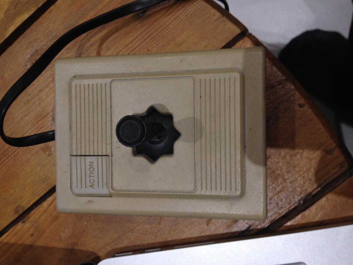

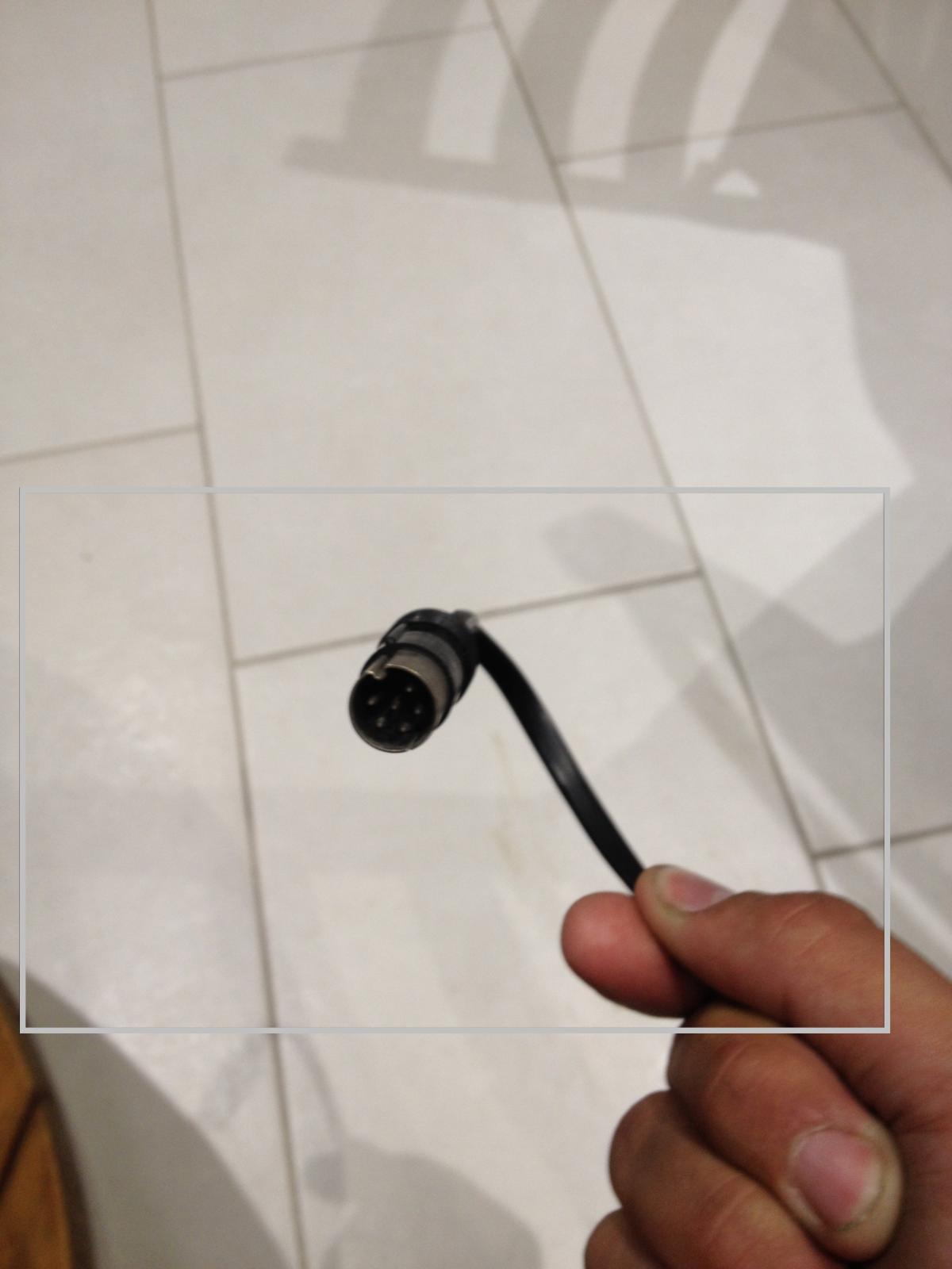

J'ai en tête un petit projet afin d'automatiser un jouet.
J'aimerai donc avoir vos avis afin de réunir un moteur et un joystick de pc.
Les seules fonctionnalités seront de faire tourner dans un sens ou dans un autre un moteur. (mouvent rotatif simple)
Si vous avez des idées !
Je vous joints à ce post deux photos de mon joystick.
Merci d'avance,

Ton joystick ne viendrait pas d'une console Jopac ou vidéopac par hasard ? En tout cas la ressemblance est frappante !
Quoi qu'il en soit, ton projet n'est pas compliqué, dans ce genre de vieux joystick tu trouveras des contacts metalliques (faisant office de boutons poussoirs) soudés sur un PCB et disposés en cercle autour du stick monté sur ressort qui appuie dessus selon sa position.
Le tout est de schématiser le circuit. Tu peux démonter ton joystick pour t'aider dans cette tâche.

C'est bien ça, le joystick vient d'une G7000 Videopac !
Je viens tout juste d'ouvrir le joystick, j'ai mis en attache la photo du PCB, d'après ce que je comprends, chaque mouvement envoi sur un fil non ?
D'après vous c'est possible de transférer ça sur un moteur ?

En théorie dans ces vieilles manettes chaque position connecte une borne commune à une autre spécifique à la position.
Je ne sais pas quel genre de jouet tu veux contrôler mais en général on évite de faire passer directement de la puissance dans ce genre de matériel (c'est tout simplement pas fait pour). Après si c'est pour contrôler un petit moteur 3v en courant faible ça pose pas de problème.
