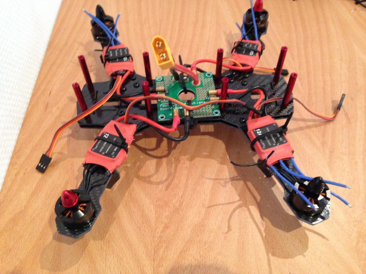

Salut à tous !
Comme dit dans ma présentation, je suis actuellement en train de monter un drone 250mm pour faire de la course donc, ma config est la suivante :
- Frame ZMR250mm
- Moteurs brushless EMAX 1806 2280kv
- ESC SimonK 12A
- CC3D
- Hélices 5030 gemfan
Ce week end était donc la phase de test, après avoir galéré à souder les fils des moteurs (impossible de les étamer correctement.. l'étain n'accroché pas..) aux fils des ESC, je raccorde la CC3D, commence les tests, tous les ESC bipent... etc.
Et lorsque que je veux tester les moteurs un par un, le premier tourne par accou... lors du test du deuxième moteur, l'un des moteurs ne tournait pas, j'ai donc inversé les fils de l'ESC, et il a commencé à chauffer puis s'est à fumer.. Par manque de temps je n'ai pas pu continuer mes tests, je reprends ça ce soir !
Moi qui voulait le faire voler ce week end :(

#8 NorthMaker
NorthMaker
  • 30 messages
Posté 12 août 2015 - 08:29
Effectivement, tu as complètement raison, j'ai voulu aller vite et forcément les soudures étaient moches, la gaine thermo mal posée... bref j'ai tout redémonter, pour tout refaire proprement (sans être pressé comme la première fois) et ça fonctionne sur 3 moteurs ! L'un des moteurs ne tourne pas lorsque j'essaye de le faire bouger sur le logiciel d'Open Pilot (contrôleur de vol).. Pourtant au démarrage, l'ESC fait son bip habituel pareil lorsque je coupe le jus. Dès que j'alimente, le moteur réagit de la même manière que les autres pourtant.., ça viendrait d'une mauvaise soudure sur l'ESC ? Comment déceler la panne ?
J'ai également binder ma radio et régler ma CC3D (sauf PID :( )
Bientôt le premier vol !

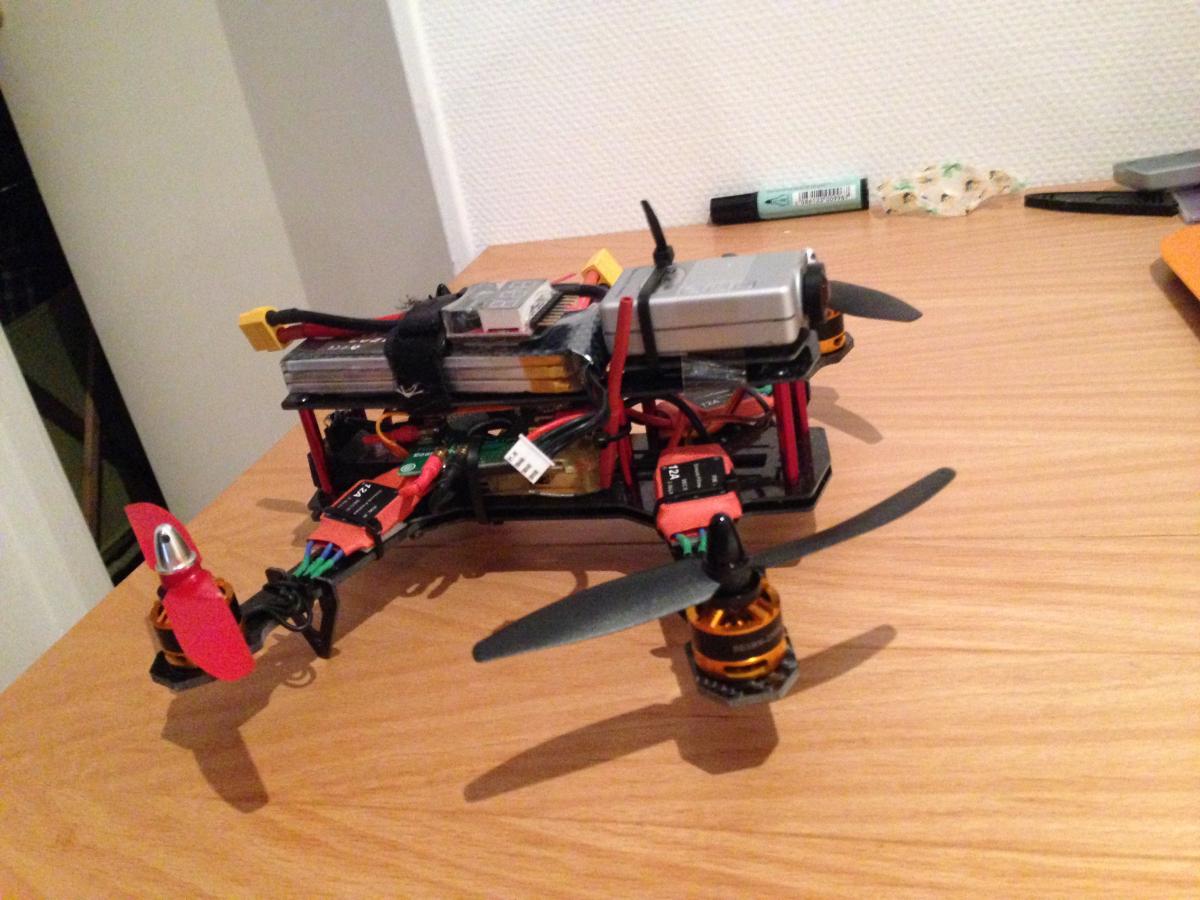

#15 NorthMaker
NorthMaker
  • 30 messages
Posté 17 août 2015 - 10:54
J'ai retesté de la charger celulle par cellule mais impossible de revenir en 3S.. Elle est passée sous garantie, à l'occasion, je vais la démonter pour revoir les soudures :)
Après un week end chargé en pluie (Lille oblige :D ), j'ai réussi à réparer mon multi, binder la radiocommande et paramétrer ma CC3D (non sans avoir galérer!!)
Et voilà la bête !
EDIT : C'est bon :D
#16 Mike118
  • 12 871 messages
Posté 17 août 2015 - 22:37
Juste un détail au passage: Pour une question de meilleur dynamique de stabilité il est plus intéressant de mettre la batterie sous le quad. Si le but est la voltige le mieux est de la mettre le plus possible au même niveau que les hélices =). En tout cas sympas ce quad ;) hésite pas à détailler sa constitution et à poster un vidéo de vol ;)

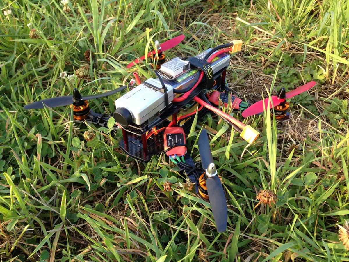

#17 NorthMaker
NorthMaker
  • 30 messages
Posté 18 août 2015 - 08:14
Effectivement mais je n'ai pas la place sous le quad, étant donné qu'il y a déjà le contrôleur de vol et la carte de distribution + les fils PWM :)
Hier, entre deux goutes de pluies je suis allé voler, une hélice de cassée, quelques crash, des vidéos rigolotes et déjà quelques sensations plutôt cool :P
