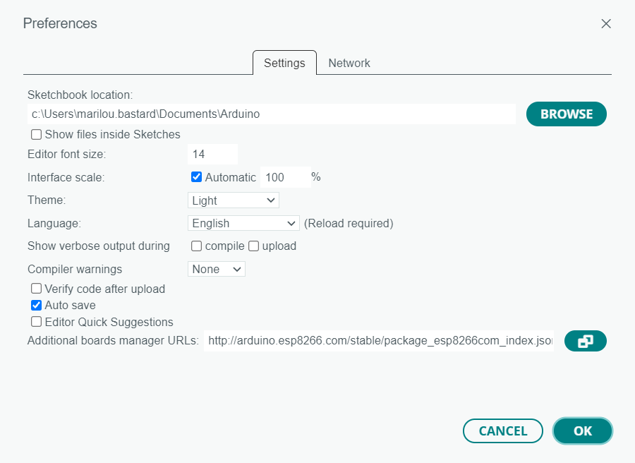

  • Cliquer sur l'onglet "File" (Fichier) puis sur "Preferences" (Preferences)
  • Aller dans la section "Settings" (Paramètres)
  • Dans le champs "Additional boards manager URLs" (URL de gestionnaire de cartes complémentaires) insérer le lien suivant : http://arduino.esp8266.com/stable/package_esp8266com_index.json
  • Cliquer sur OK

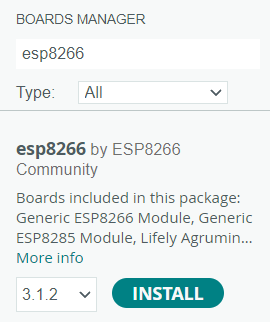

  • Cliquer sur l'onglet "Tools" (Outils) puis sur "Board" (Type de carte) puis sur "Boards Manager..." (Gestionnaire de carte...)
  • Entrer "esp8266" dans la zone de recherche
  • Cliquer sur "INSTALL"
