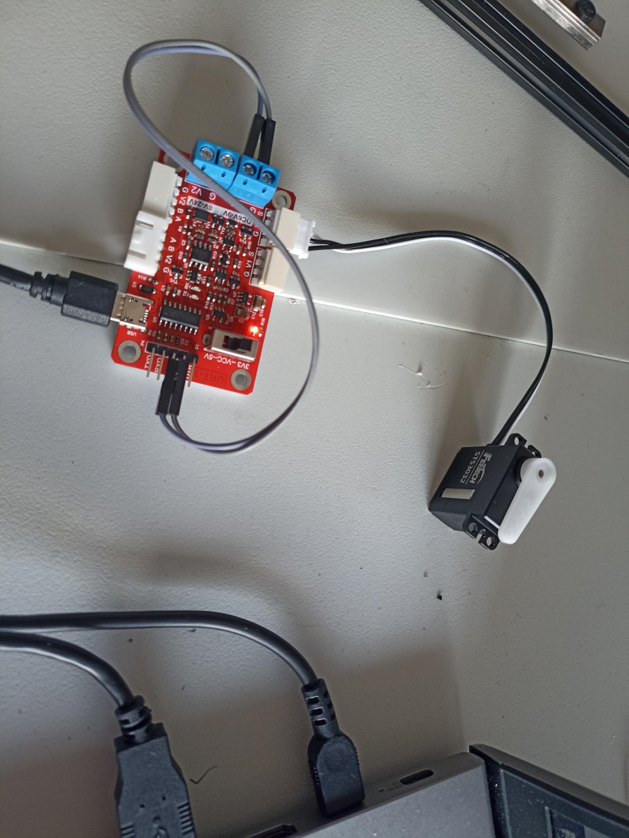

Branchement du servomoteur et du convertisseur
Il faut donc se munir d'un convertisseur, en plus de notre servomoteur.
  • Relier le fil blanc du servomoteur sur l'entrée S du convertisseur, le fil noir du milieu sur l'entrée V1 et le fil noir du côté sur l'entrée G
  • Relier le convertisseur à l'ordinateur grâce à un câble USB, cela sera donc l'alimentation de notre convertisseur et de notre servomoteur
  • Relier la pin 5V (située à côté de l'entrée USB) sur le bornier à vis bleu "DC 6V-9V" au V1
  • Relier la pin GND (située à côté de l'entrée USB) sur le bornier à vis bleu "DC 6V-9V" au G
  • Voilà, votre branchement est enfin prêt !

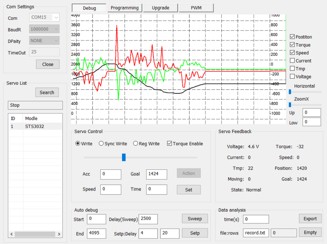

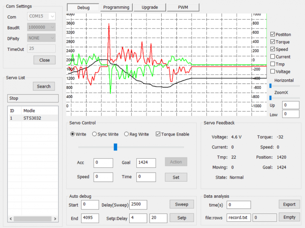

Contrôle du servomoteur
Pour contrôler notre servomoteur, il faut installer un logiciel. Le dossier se trouve sur le GitHub de Robot-Maker.
  • Méthode 1 : Aller sur le GitHub de Robot-Maker ( https://github.com/Robot-Maker-SAS ), puis sur "FeetechServo", puis sur "Feetech debug tool master", puis sur "FD1.9.8.2"
  • Méthode 2 : Suivre ce lien vous y emmenant directement : https://github.com/R...aster/FD1.9.8.2
  • Télécharger les 4 fichiers (oui oui, même ceux qui ont un titre en chinois)
  • Ouvrir l'application "FD" (aussi appelée "FTC SCServo Debug")
  • Sélectionner le port COM de notre servomoteur
  • Sélectionner le baud rate correspondant à votre servomoteur. Dans notre cas 1 000 000 pour le sts3032
  • Cliquer sur "Open" puis sur "Search"
  • Dans la fenêtre en bas à gauche, sélectionner notre servomoteur
  • Voilà, le servomoteur est prêt à être utilisé !
Pour pouvoir le faire bouger, la manipulation est plutôt simple :
  • Déplacer le curseur de "Servo Control" et notre servomoteur va bouger, on remarquera que la valeur dans "Goal" va aussi varier (entre 0 et 4095 car la résolution est sur 12 bits)
Voilà !
