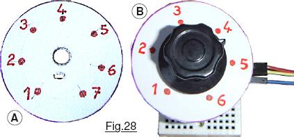

« porte à faux ». C’est la raison pour laquelle on prépare la semelle d’Image 01.JPG sur laquelle on immobilise les deux circuits imprimés ainsi que le petit écran sur la plaquette principale. On peut voir sur la Fig.28 ainsi que sur Image 21.JPG la présence provisoire d’un potentiomètre de 10kΩ inséré sur une plaquette expérimentale 8. Observons la Fig.29 qui présente en coupe médiane le petit module potentiométrique. On a découpé dans du carton rigide
« culinaire » deux disques 2. Celui en B de la Fig.28 est prévu pour six positions. (Voir en page 12 le cahier des charges.) Il n’est pas interdit que le besoin fasse émerger la nécessité de sept indexages raison pour laquelle un deuxième disque « gradué » est disponible en A. Si l’on regarde la Fig.30 qui correspond au potentiomètre commandé qui sera sur la façade, on constate que les broches à souder étant orientées vers la droite comme prévu pour l’insertion dans le coffret, l’ergot 3 anti-rotation E est alors vers nous. C’est la raison pour laquelle sur les disques « gradués » A et B il est vers le bas par rapport aux index. Le potentiomètre est soudé perpendiculairement au circuit imprimé 4 qui s’insère par les picots coudés 7 sur la plaquette 8. Du coup il est en porte à faux et toute pression verticale en 1 s’accompagne d’une torsion inévitable 5. À ce régime les picots de sortie du potentiomètre ne résisteront pas longtemps. Pour les soulager un petit bloc de mousse synthétique 6 est calé entre le corps du potentiomètre et la plaquette expérimentale 8. Ce bloc souple se distingue très bien sur Image 21.JPG. Le décor est en place, on va pouvoir tester le matériel en toute sérénité et analyser P05_Test_materiel.ino.

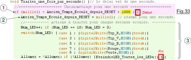

Chaque usage de la fonction millis permet de créer un chronomètre indépendant qui ne bloque pas le déroulement du programme dans undelay() qui immobiliserait le microcontrôleur, et on peut en créer à volonté. Toutefois, chaque chronomètre devra se servir d’un « Top chrono » qui lui est propre. La Fig.32 présente un exemple avec deux chronomètres indépendants. Lorsque le microcontrôleur est mis sous tension ou lors d’un RESET, un compteur interne démarre à zéro et se voit incrémenté mille fois par seconde. (Il contient la durée écoulée en mS.) À tout moment millis peut en lire la valeur est la retourner sous forme d’un unsigned long en
sortie de cette fonction. Pour mesurer l’intervalle de temps T1 la valeur retournée par millis est enregistrée dans Top_1. Puis dans le programme le chronomètre A va lire en permanence la valeur de millis. Dès que la valeur de [millis – Top_1] sera égale ou plus grande que la valeur désirée T1 c’est que la durée calibrée sera atteinte et l’on déclenchera l’action pour A, puis immédiatement Top_1 sera rechargé avec millis pour démarrer un nouveau chronométrage. Pour réaliser un deuxième chronomètre B afin de mesurer une temporisation T2 il suffit de dupliquer cette séquence, avec comme origine de chronométrage une mémoire TOP_2 et effectuer la comparaison [millis – Top_2]. On peut ainsi en créer autant que nécessaire. Ces séquences peuvent se situer n’importe où dans le programme avec des durées T1 et T2 quelconques. Noter que la durée de la temporisation ne sera pas strictement égale à celle calibrée, car il faut tenir compte du fait que l’écart de temps étant arrivé, le programme peut être occupé ailleurs. (Par exemple tant qu’un B.P. est cliqué …)
Analyse du chronométrage pour les LEDs.
Exemple typique d’un chronométrage sans pénalité pour la rapidité du logigiel, la Fig.33 présente le listage de la séquence qui gère les LEDs dans le démonstrateur P05 et qui est invoquée à chaque cycle de la boucle de base infinie void Loop. C’est dans la zone 1 coloriée en rose pastel que sont effectués les tests pour le chronométrage. Cette comparaison est très rapide et la sortie est immédiate tant que la durée attendue n’est pas atteinte. Puis, dès que l’on dépasse la temporisation consignée dans la valeur mise en évidence en jaune, on déclenche toutes les actions de la zone vert pastel 3. La première action urgente pour obtenir un
chronométrage précis, c’est en 2 le Top_1 de la Fig.32 sauf que dans notre cas il n’y a pas besoin de mémoriser cette valeur puisqu’il n’y a qu’un seul chronométrage à gérer. Généralement les actions 3 n’exigent que peu de cycles microcontrôleur et ensuite la boucle de base reprend sa routine de fond généralement à un rythme élevé.
