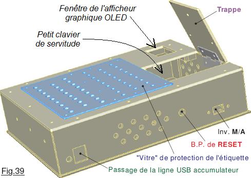

C’est dans le document Réalisation des coffrets.pdf que sont dévoilées mes techniques pour créer des boitiers personnels, avec pour avantage de leur conférer les dimensions et les proportions correspondant exactement à nos désirs. La Fig.39 montre la maquette théorique de ce que l’on désire obtenir. C’est dans le dossier

Puis, tout le tour on assemble les renforts montrés sur Image 55.JPG dont le Dessin 06.jpg précise la cotation. On soude également les bandes qui sont dessous la plaque qui rehausse l’accumulateur par rapport à la Semelle. Ainsi positionné la fenêtre de Passage de la ligne USB accumulateur est à 6mm de la Semelle. On positionne alors par dessus la plaque sur laquelle est bridé l’accumulateur ce que montrent Image 56.JPG et Image 57.JPG. On ajoute également la Cale d’épaisseur qui positionne un peu décalé à gauche le gros accumulateur. (Voir à ce sujet le chapitre spécifique 13) L’accumulateur rechargeable.) Cette phase de la réalisation est documentée dans Dessin 07.jpg à Dessin 09.jpg. On observe sur Image 57.JPG que les renforts d’angle sont en place et servent à positionner en hauteur les raidisseur qui tout le tour intègrent les écrous prisonniers de liaison avec la façade supérieure. La photographie d’Image 58.JPG complète le document Réalisation des coffrets.pdf alors qu’Image 59.JPG à Image 61.JPG présentent le résultat obtenu. C’est sur Dessin 10.jpg que sont indiquées les positions des écrous inclus dans ces renforts, alors que Dessin 09.jpg précise la largeur de 12mm des trois bandes collées les unes sur les autres.
Enfin, avec Image 62.JPG on aborde l’articulation entre le coffret et la petite trappe de servitude, le positionnement de l’échancrure et des deux trous de passage des vis Ø M3 étant sur le Dessin 18.jpg alors que Dessin 19.jpg indique tous les détails de la trappe proprement dite. Notre visite des étapes à conduire pour réaliser le coffret s’achève par l’observation de l’implantation des composants d’Image 67.JPG à Image 70.JPG. En particulier sur Image 68.JPG on peut constater qu’un carton rigide est placé sous la bride qui immobilise l’accumulateur pour assurer « une certaine souplesse ». Cette dernière présente une échancrure (Fig.40) qui n’est pas fonctionnelle. Elle était sur le profilé de récupération en duralumin utilisé et la languette inutile n’a pas été enlevée … par un excès de paresse !
