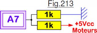

Avouons qu’il serait tout à fait acceptable d’oublier ce chapitre. Ce n’est que dans le cadre d’un pinaillage justifié par une approche la plus rigoureuse possible que l’on peut raisonnablement présenter ce thème. D’un point de vue opérationnel, chercher à obtenir la valeur de la tension disponible sur les servomoteurs avec trois chiffres significatifs n’est pas très logique, vu que nous savons que durant les appels de courant cette tension peut facilement chuter de 2V. Toutefois, si un jour vous désirez réaliser une mesure précise avec Arduino, la démarche proposée ici vous sera certainement bien utile. Pour mémoire, montré sur la Fig.213, comme la tension d’alimentation des servomoteurs peut aller jusqu’à 6 ou 7Vcc, on a réalisé un diviseur de tension par deux. (Car le CAN ne peut convertir que des tensions allant jusqu’à +5Vcc.) Si les résistances de 1kΩ sont de médiocre précision, la valeur retournée par le programme sera imprécise dans des proportions équivalentes. Hors il est ultra facile d’ajuster leur calibrage finement par logiciel. Allez consulter le listage de P30_Programme_COMPLET.ino et recherchez les lignes contenant des remarques caractéristiques du genre //@@@@@@@@@@@@@@@@@@@@@@@@@@@. Comme déjà signalé dans le didacticiel, ce sont des constantes qui dans le programme sont faciles à repérer et à personnaliser. Tout particulièrement pour le cas analysé nous avons :

Vous utilisez une alimentation à tension variable et en ajustez sa tension de sortie à la plus forte valeur autorisée sur le multiplexeur, soit 6,5V mesurée avec précision.
Vous frappez « i* » dans le moniteur de l’IDE et vous prenez en compte la valeur qui est retournée par le programme d’exploitation de JEKERT.
Vous recalculez la valeur de calibrage avec la formule :
Prenons un exemple : Avec le multimètre vous avez ajusté précisément la tension à +6,5Vcc. La valeur retournée par le programme est de 6,34V. La nouvelle valeur à indiquer dans la ligne de calibration pour la constante est donc de :
Calibre_U_moteurs  = 6,67 x 6,5 / 6,34 = 6,84.
L’avantage d’une telle méthode réside dans la faculté de réaliser des mesures d’une grande précision tout en utilisant pour l’électronique des composants très ordinaires. Si vraiment vous cherchez le « fin du fin », recommencez deux fois ou trois fois la procédure, vous gagnerez un petit fifrelin de précision. Pour vous donner une idée de la fiabilité obtenue, le tableau présenté ci-contre résume les excellents résultats obtenus sur le prototype.
