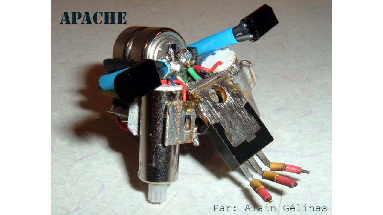

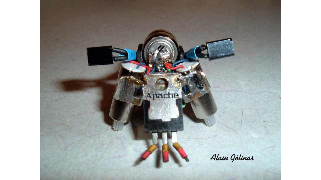

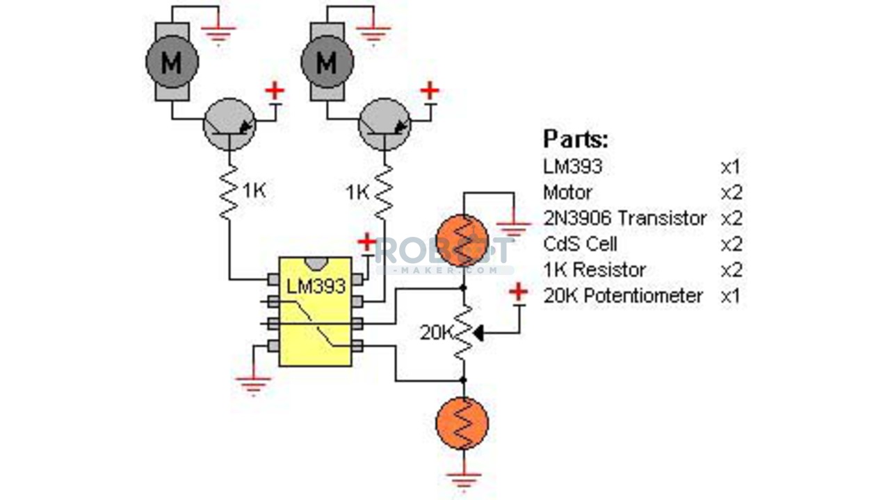

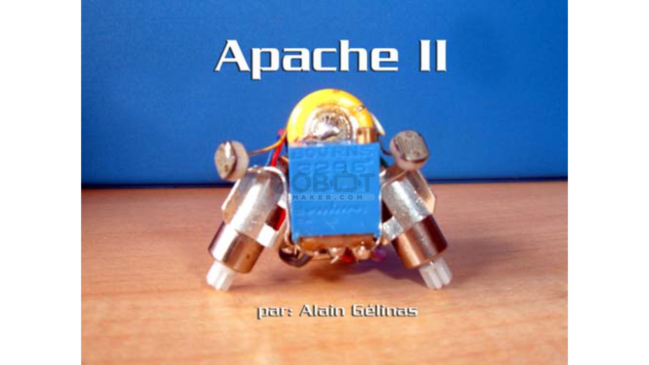

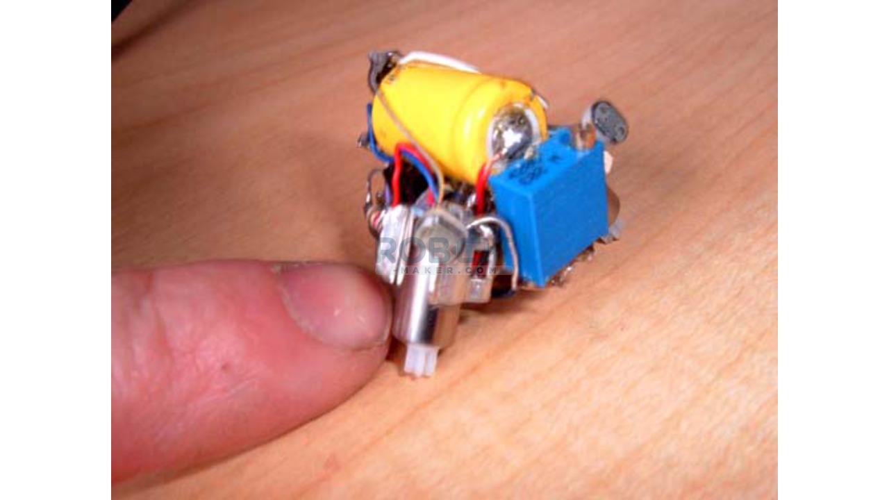

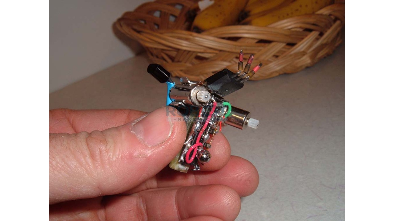

Voici un p'tit chercheur de luminosité, ces moteurs de 4 mm de diamètre, ronronnent comme des ptits chats! Sa vitesse de pointe est de 30 cm/seconde. Un accu de 1,5v donnes tout son jus pour une durée de 5 minutes de plaisir. La résistance variable de 20k n'est pas adaptée à ce montage, car ça cale un peu. J'attends une pièce de remplacement pour faire ensuite une p’tite vidéo : -)
J'ai mis 10 heures a tout mettre en place et le coût est difficile a calculer car presque tout c'est de la récupe...
