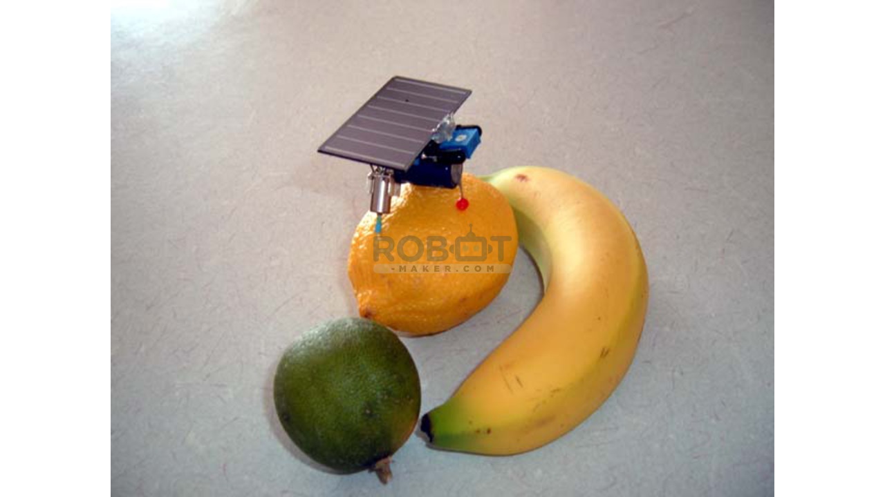

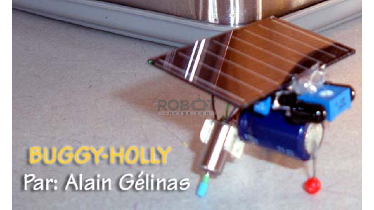

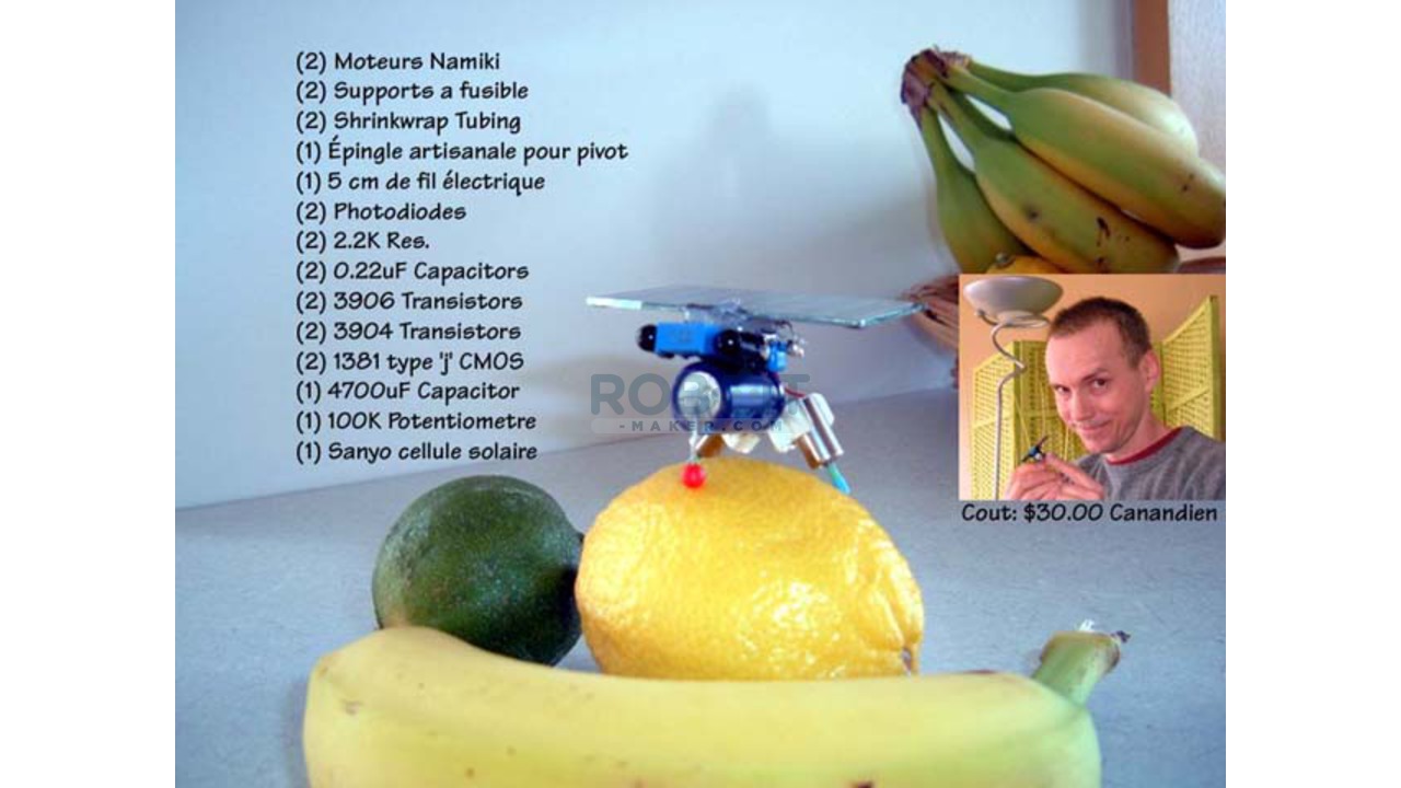

Bon voilà un beam solaire que j’ai fabriqué qu’avec des pièces neuves. Une première pour moi, car je n’ais plus de jouet a casser.
Holly-buggy est un robot autonome énergiquement, sauf s’il n’y a pas de soleil, donc il recherche de la lumière. La plupart des pièces proviennent de chez solarbotics.
Coût total : $30.00 cdn.
Vitesse : 1 pas a la fois.
Taille : 4 cm de long par 4 de large.
