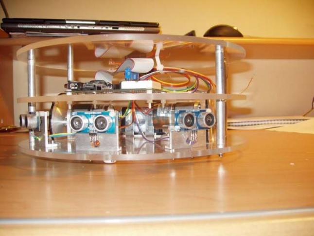

Les capteurs à ultrasons sont beaucoup utilisés sur les robots. Ils permettent de détecter les obstacles à distance et on peut ainsi demander au robot de les éviter, c’est bien pratique !

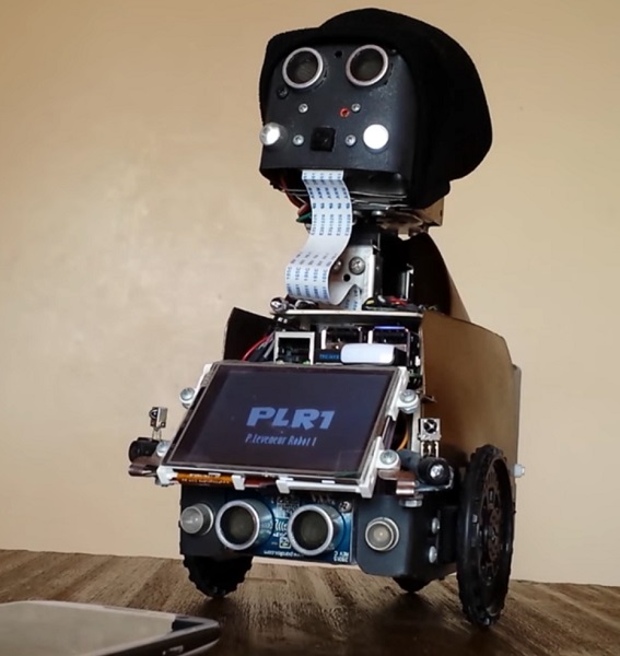

Je vous présente quelques robots du robotscope qui utilisent des capteurs ultrasons :
Il s'agit de PLR1 et du robot Quiby.

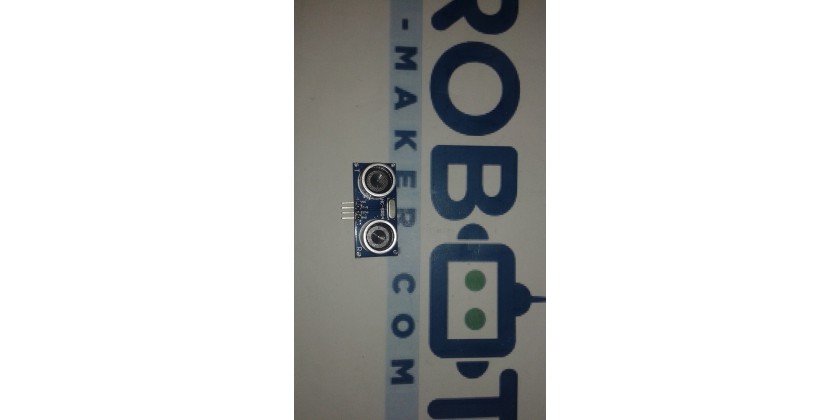

Si c’est la première fois que vous utilisez ce genre de capteur, voici quelques éléments pour vous familiarisez avec.

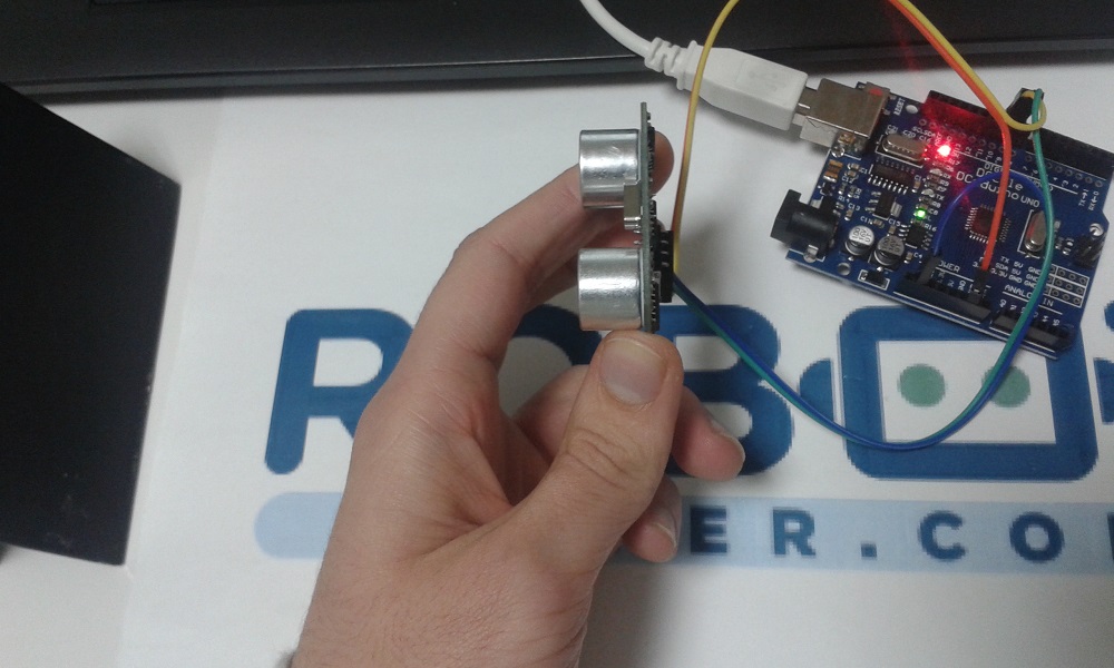

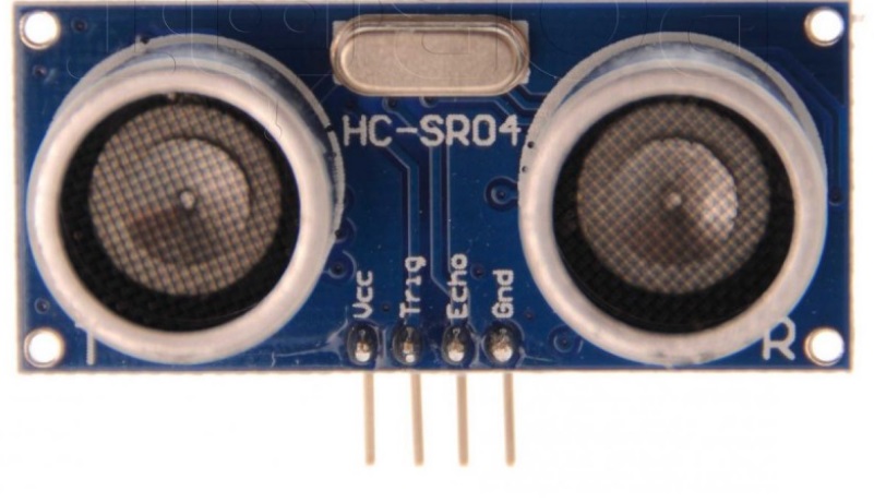

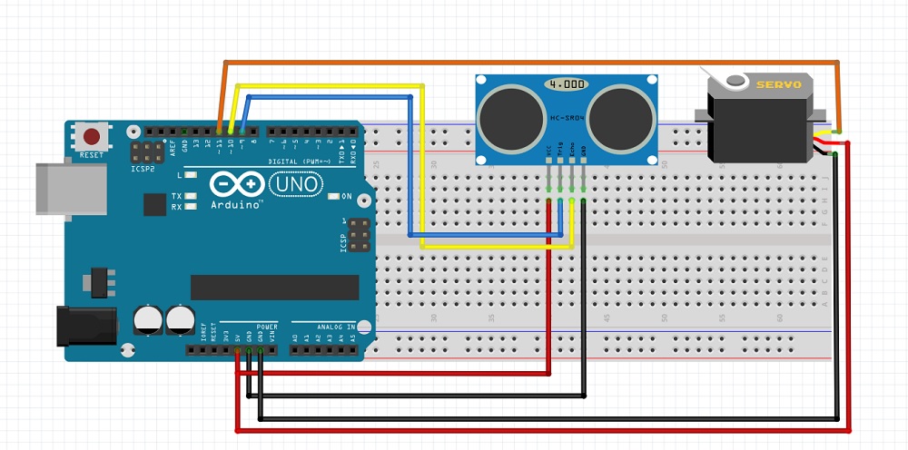

Le capteur que j’utilise est un HC-SR04 (datasheet dans la description), il a 4 broches : l’alimentation(5V), la masse, le signal de l’émetteur (Trig) et le signal du récepteur (Echo).

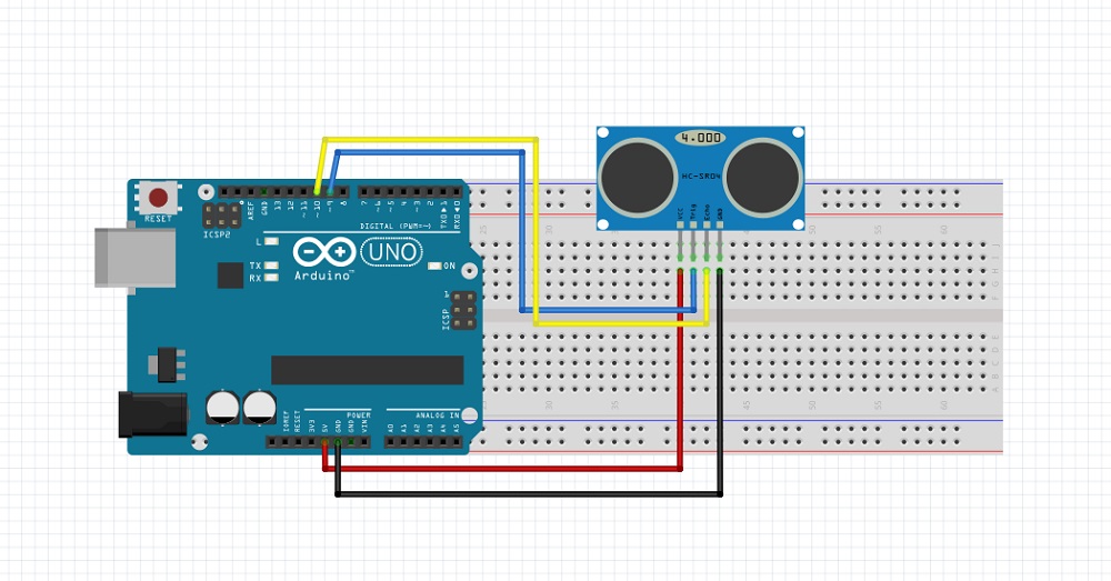

Le montage avec la carte Arduino est le suivant :
(lien de téléchargement)

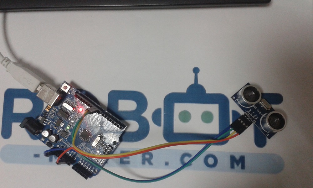

Il faut brancher le “Trig” du capteur sur une entrée numérique et le “Echo” sur une sortie numérique de la carte Arduino.

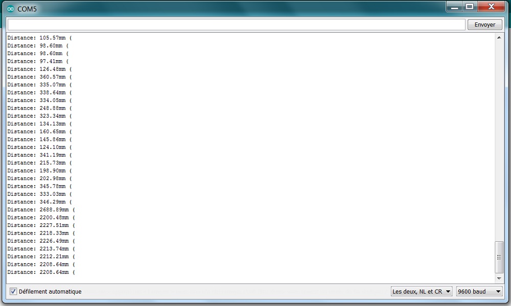

Mais il faut d’abord mettre le programme dans la carte Arduino.

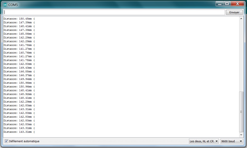

Voici les résultats obtenus avec des obstacles plus ou moins éloignés du capteur. Les résultats sont observés à l’aide du moniteur série de l’Ide Arduino.

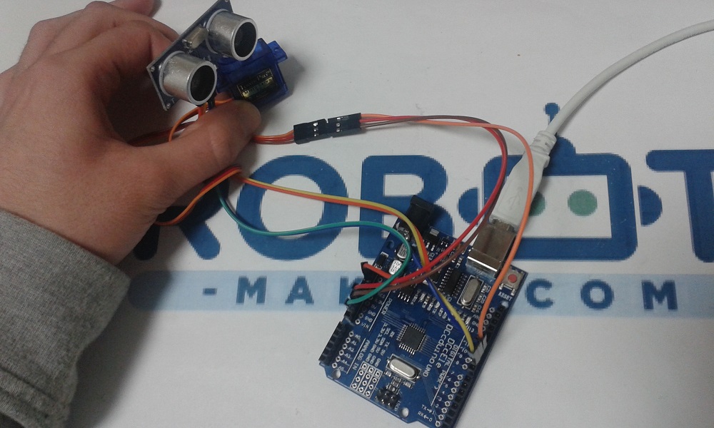

Nous allons maintenant récupérer des données avec un capteur HC-SR04 monté sur un servo moteur.

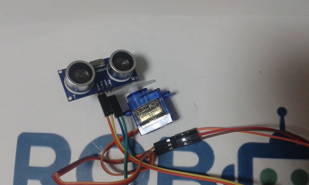

On ajoute au montage précédent un servo moteur 9g comme ceci :
Je me suis servi des trous dans l'accessoire fixé à la tête du servo moteur et des broches du capteur pour les maintenir entre eux.
Il faut ajouter dans le programme quelques lignes permettant de contrôler le servo moteur.
Avec ce programme, le servo moteur effectue une rotation de 180° ce qui permet au capteur à ultrasons d'avoir une vision plus large de l'espace dans lequel il est, et de pouvoir détecter des obstacles autour d'un robot.
Une fois le code téléversé, voila le résultat :
