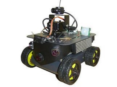

Ci-dessus les exemples d'un robot et d'un allumage automatique qui utilise un capteur infrarouge.

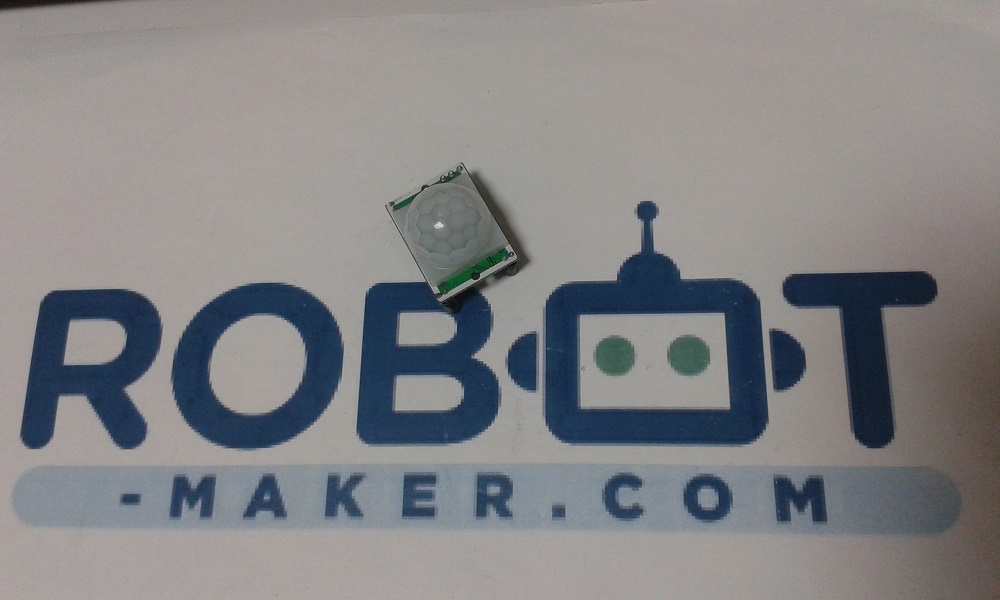

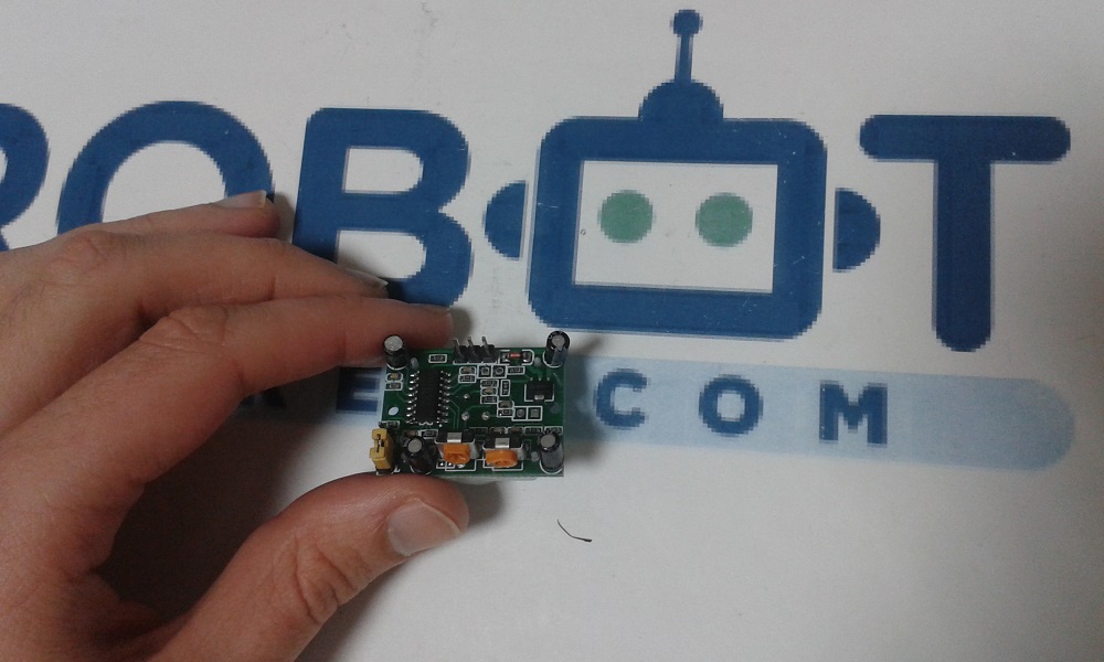

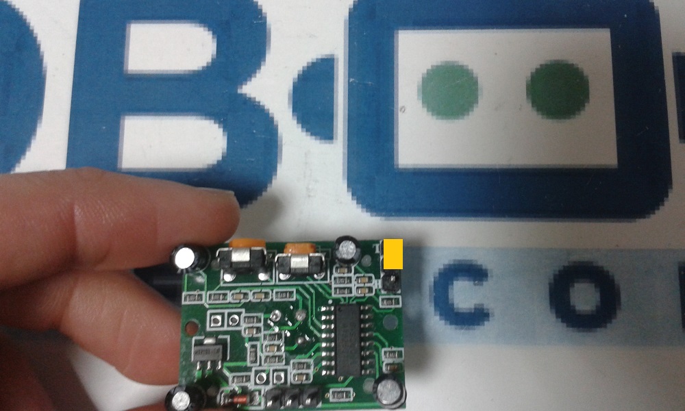

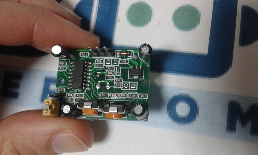

Pour commencer, voici des images du capteur HC-SR501 présent sur la boutique :
Il dispose de deux trous de fixation pour pouvoir l'assembler à votre projet, c'est plutôt pratique.

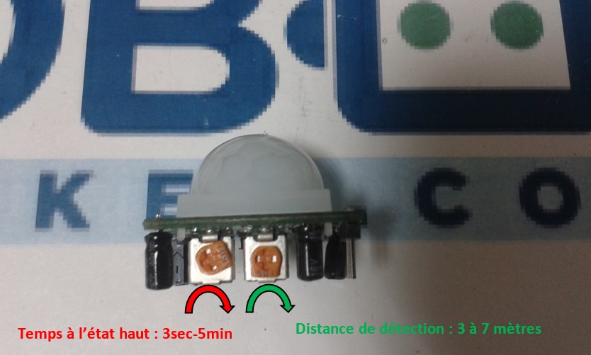

Ce capteur infrarouge a la possibilité d'être paramétré par son utilisateur. Pour cela, il dispose de deux potentiomètres pour régler la distance de détection et la durée de l'état haut. Il y a aussi la possibilité de le configurer dans deux modes de fonctionnement grâce à un cavalier à placer entre deux broches.

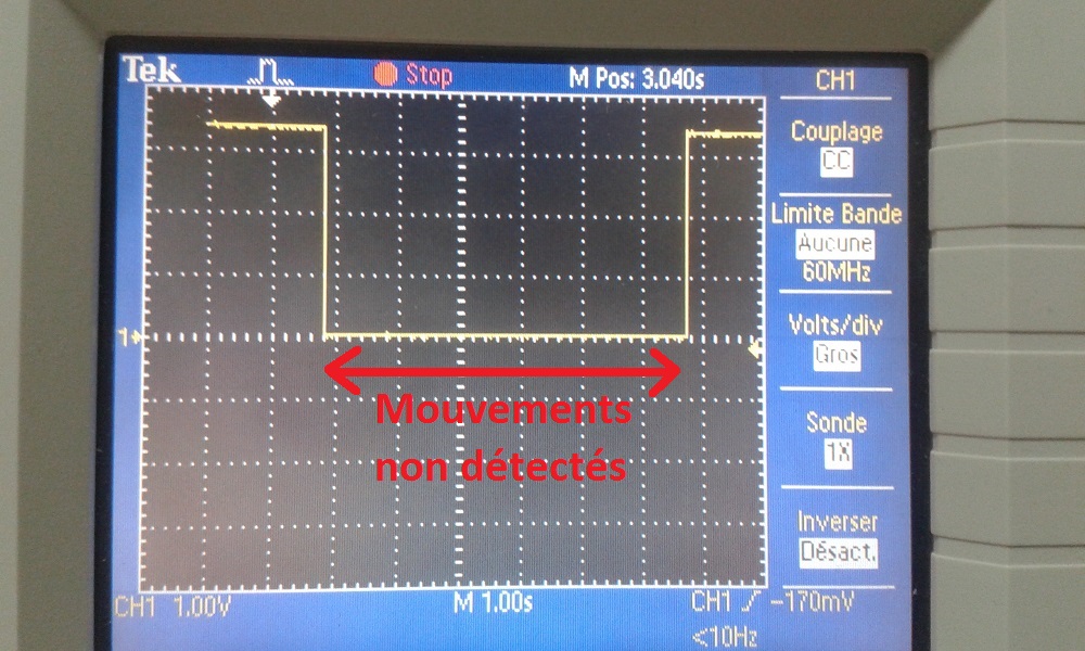

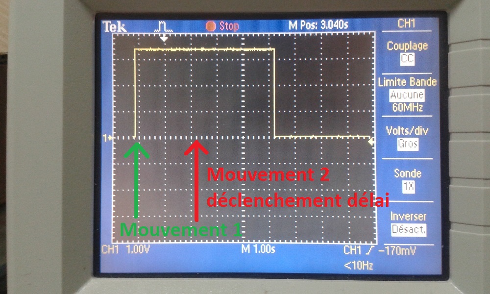

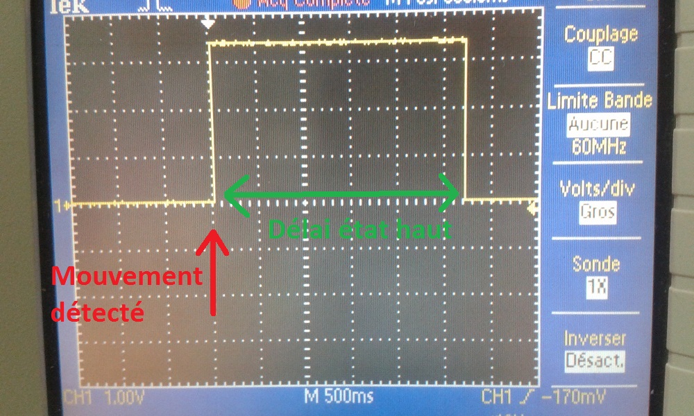

Voici des images du signal émis par le capteur sur un oscilloscope pour illustrer ces explications :
Le délai à l'état haut est d'environ 2,5 secondes par défaut.
Comme vous pouvez le voir sur la seconde image, il y a un temps ou le signal du capteur est "forcé" à l'état bas. C'est à dire que pendant ce laps de temps là, le capteur ne détectera pas les mouvements. En faisant plusieurs essais, je trouve une valeur d'environ 6 secondes.

- Un mode de détection unique qui permet de détecter un seul mouvement à la fois
- Un mode de détection multiple qui permet de détecter plusieurs mouvements et de déclencher le compteur du temps à l'état haut à partir du dernier mouvement détecté. L'image ci-dessous illustre ce mode de fonctionnement.

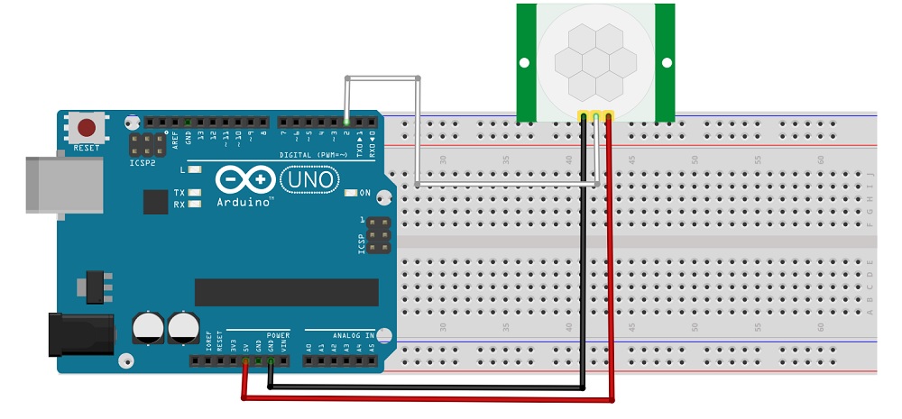

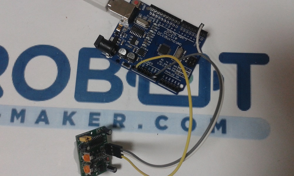

Il est temps de relier votre capteur à votre carte arduino ! C'est simple, le capteur ne possède que 3 broches à connecter.
Les 3 broches sont en haut de l'image, voici leurs fonctions de gauche à droite : la masse, le signal de sortie (numérique), l'alimentation (5 V).
Il ne reste plus qu'à les relier de la sorte :
A présent, voici un petit programme qui permet la lecture du capteur infrarouge :
