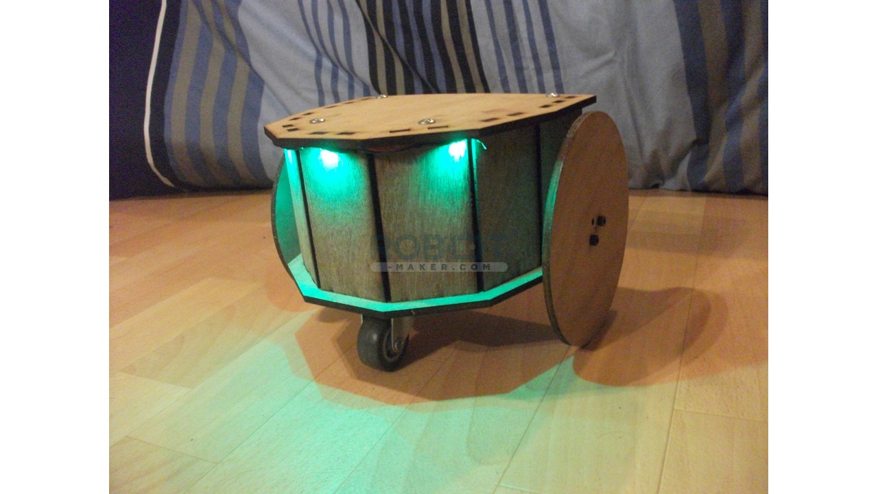

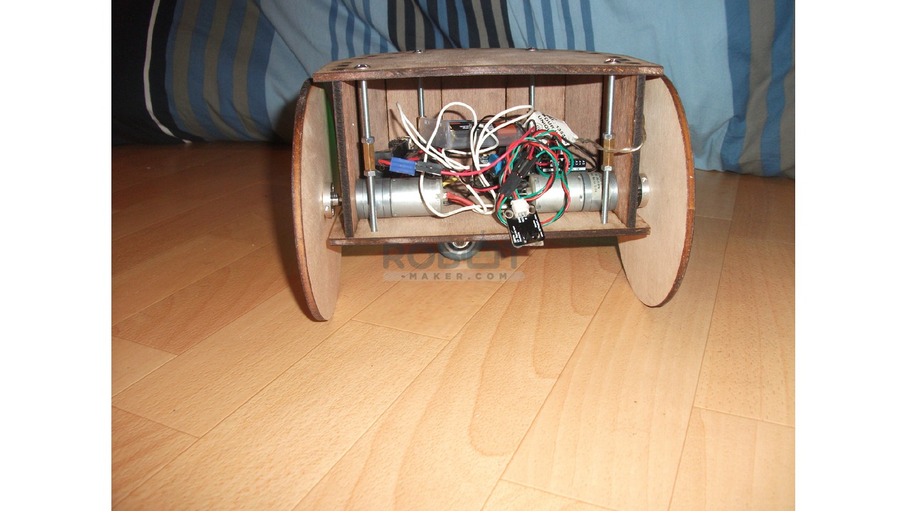

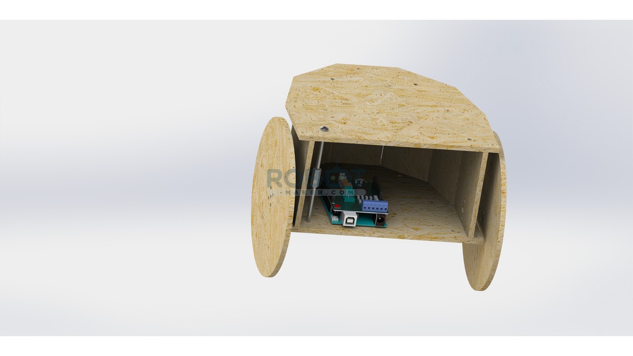

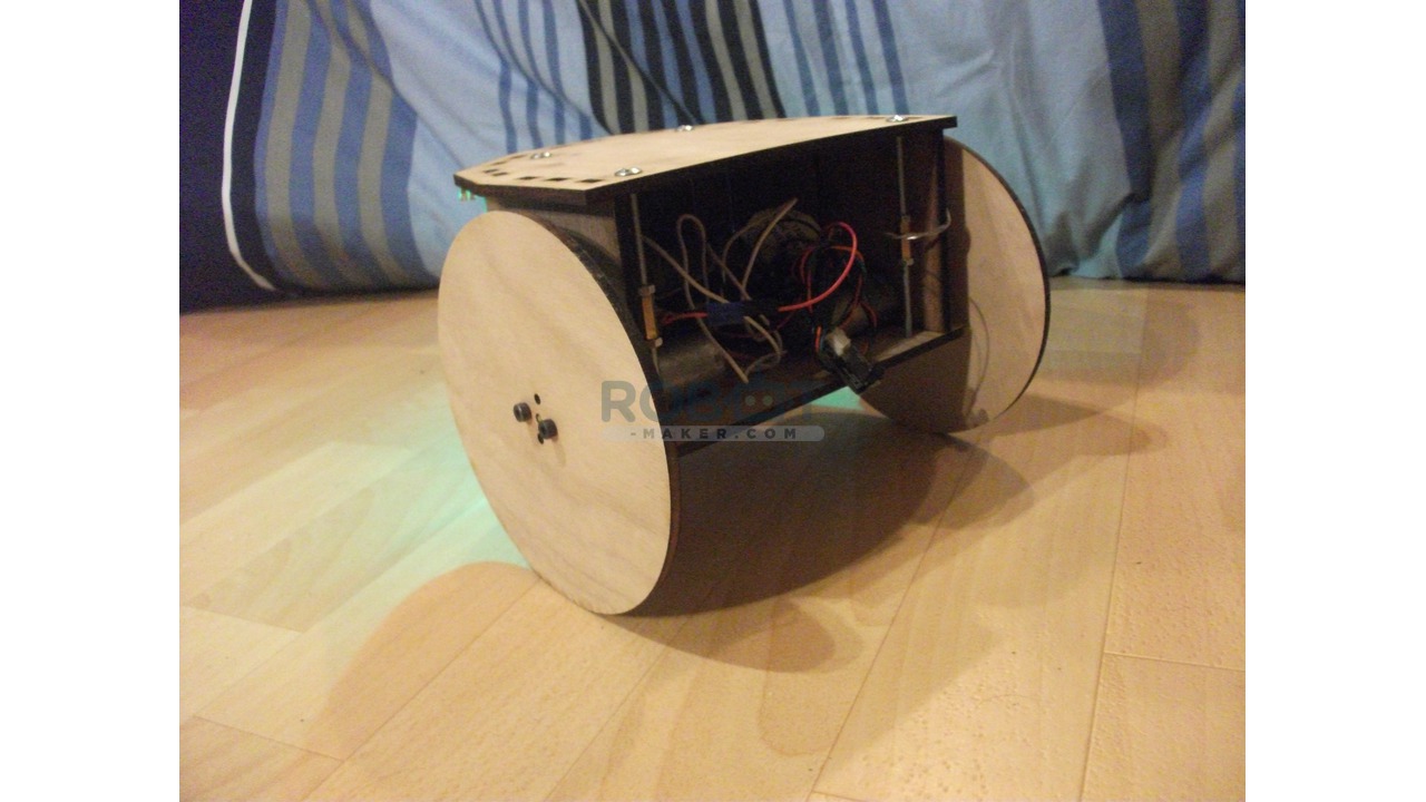

Robot 3 roues open source
Matiere : bois 5 mm
Electronique :
- 1x Arduino Uno
- 1x Motor Shield
- 1x Capteur infrarouge et télécommande
- 1x télécommande (lecteur DVD pour le Fun)
- 2x Moteurs
- 1x ruban Led vert
- 2x coupleur de pile (6 pile LR6 1,5Volt) (Alimentation principale Arduino Uno)
- 4x Piles 4,5Volts ( il a 2 Pack montés en parallèle, chaque pack comporte 2 piles 4,5Volt monté en séries) - (sa fait un alimentation sous 9Volts pour l'alimentation de puissance j'ai mis en parallèle pour avoir une plus longue autonomie).
Mécanique :
- 2x Moyeux
- 8x Boulons M4 - 50
- 4x Embase M4
- 1x roue folle
