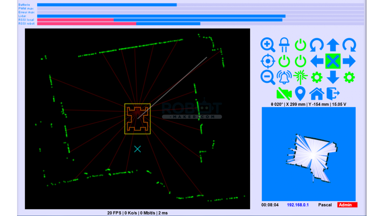

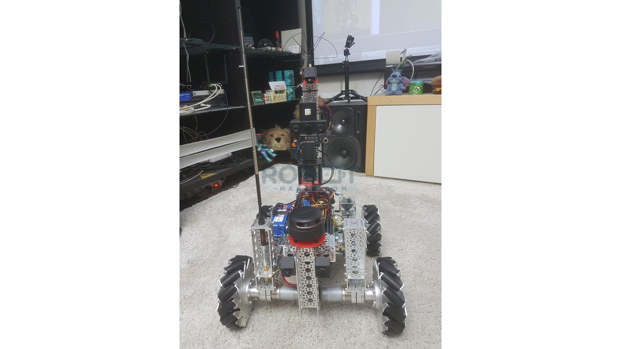

- Robot localisé au mm près, répétabilité des déplacements au cm près.
- Développement du système embarqué Bare Metal sur un PIC32 80MHz
- Aucun code bloquant, pile d'algorithmes légère, mathématiques faciles à maitriser, fiabilité 24/7, faible consommation / veille automatique

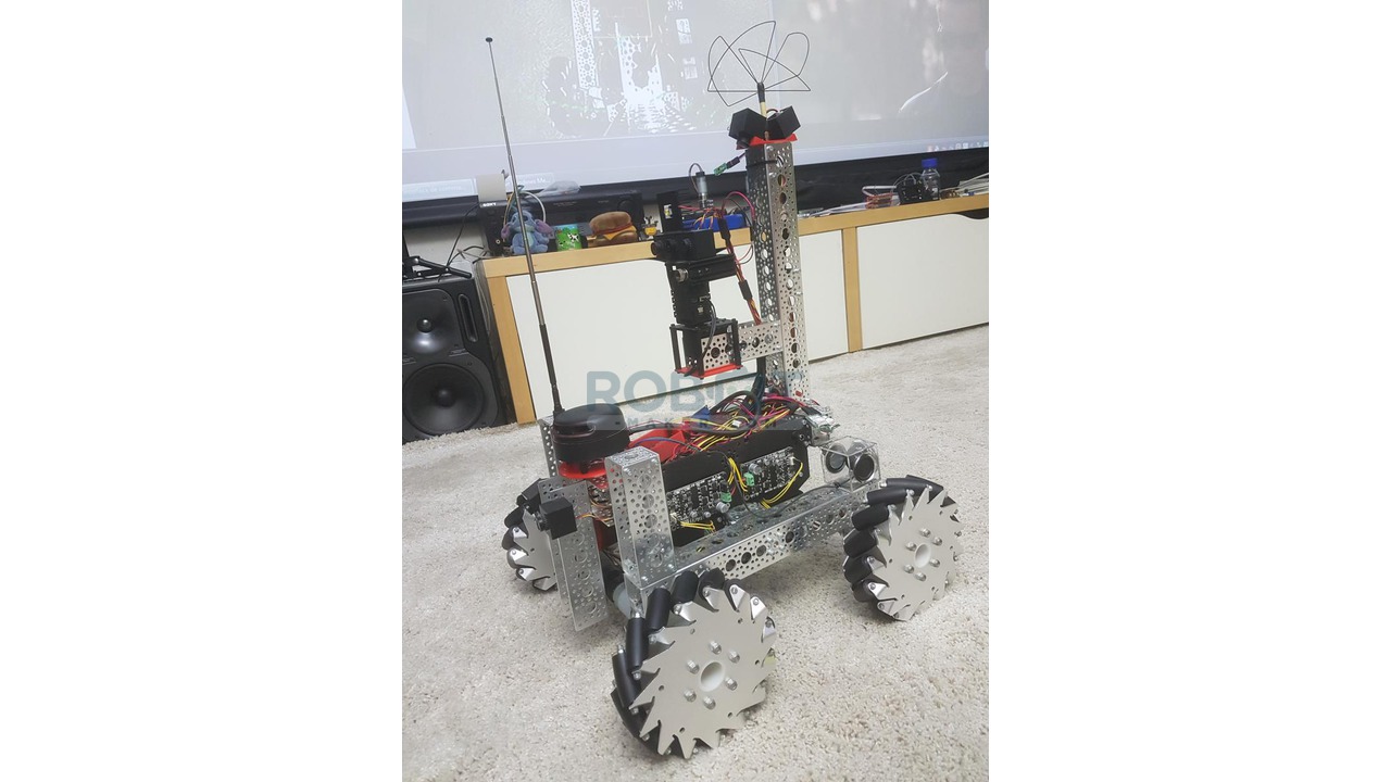

- Roues omnidirectionnelles mecanum.
- Télémètre laser à balayage RPLIDAR A2 vitesse de rotation 20Hz
- Liaison radio longue portée spécifique faible latence (pas de problématique liées à l'apairement Wi-Fi) - vidéo analogique UHF FM 1280MHz et liaison numérique UHF bande 430-440MHz
- 7 caméras CCD HAD2 haute sensibilité et une caméra infrarouge noir et blanc de type astronomie 0.000005 lux
- Tourelle AX-18A et pince 2 axes AX12-A
- Console web de pilotage à faible latence technologie NodeJS / WebSockets serveur fonctionne sur une Raspberry PI et client responsive design compatible PC/Tablettes/Smartphones.
