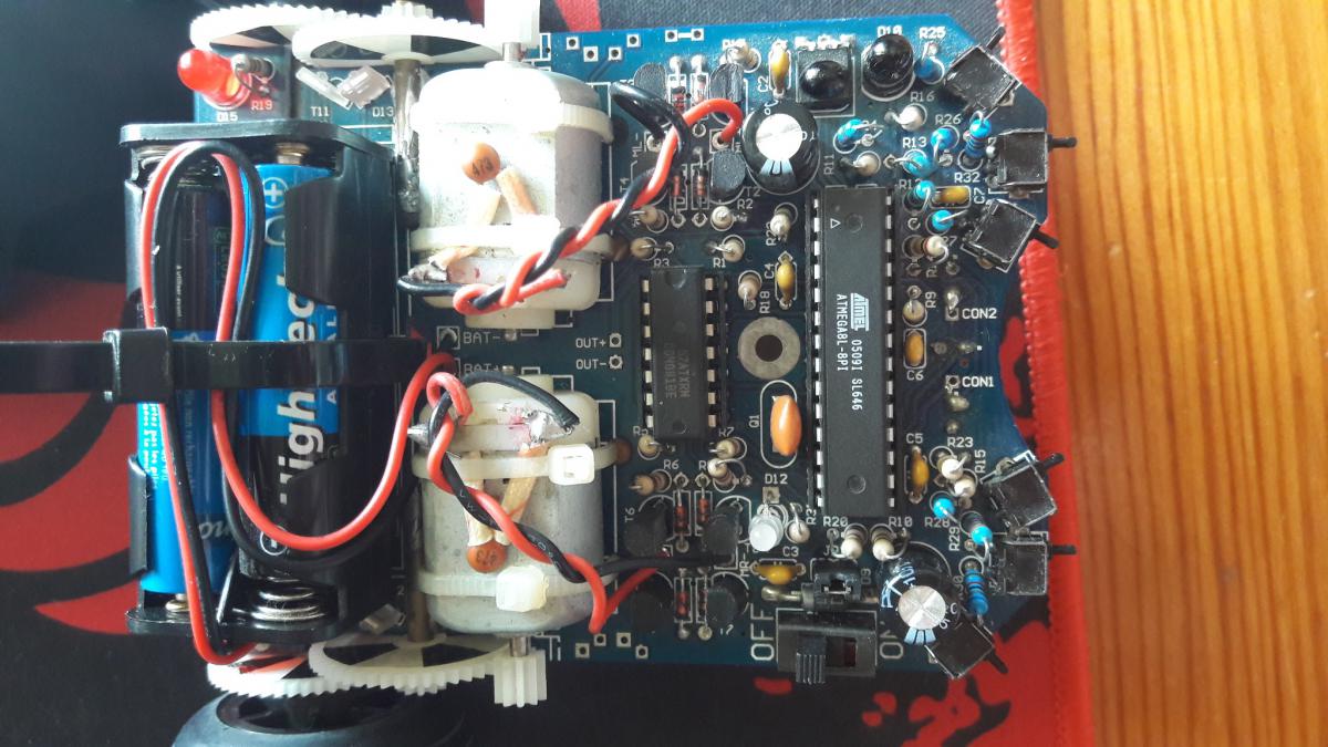

Bonjour
Cela fait maintenant plusieurs jours que j'essaie de faire fonctionner un vieil ASURO. Tout fonctionne bien, quand je lance ASURO, il fait le programme par défaut (ASURO Testing).
Le problème se produit lorsque j'essaie de flasher ASURO : j'obtiens une erreur TIMEOUT tout le temps. De temps en temps, il arrive à se connecter mais à partir de la première page (001 / 027) il me montre un "t" (erreur TIMEOUT).
J'ai vérifié le module de flash avec mon téléphone et HyperTerminal, tout fonctionne bien. Ici, une photo de l'émetteur-récepteur IR (en essayant de flasher ASURO) :
J'ai tourné au maximum le potentiomètre du module pour obtenir le rayon le plus fort possible.
Du côté d'ASURO, son émetteur infrarouge ne s'allume que très brièvement de temps en temps. Voici quelques photos quand ASURO est à l'antenne. J'ai été incapable de prendre une photo lorsque l'émetteur s'allume parce que le délai est trop court.
Comme vous pouvez le voir, ASURO vérifie tous ses paramètres avec le programme par défaut. J'ai testé avec HyperTerminal et j'obtiens le message "--- ASURO Testing ---" donc normalement, tout fonctionne triste.png ...
Avez-vous donc une idée de pourquoi je n'arrive pas à flasher ASURO ?
J'espère vraiment que quelqu'un peut m'aider parce que c'est un très beau robot smile.png
Merci énormément par avance,
Gabyfle.

Pour répondre à tes questions, je ne vois pas de bouton de reset sur la carte :
Et tant qu'on y est, sommes-nous d'accord pour dire que le programmateur est le petit bloc noir sur la carte ?
Bien à toi et merci,
Gabyfle.

Depuis tout ce temps, j'ai pu donner ma petite carte à "réviser" : un professeur de STI2D SIN de mon lycée à bien voulu m'aider et regarder qu'est-ce qui cloche.
Je n'ai pas pu malheureusement assister à tous ces tests (cours de Français oblige :( ) mais j'en ai au moins la finalité :
C'est le récepteur du robot qui est HS...

Pour se faire, j'ai d'abord RESET le micro controlleur de la carte en effectuant un court-circuit (pin RESET -> pin GND). Néanmoins, étant donné que cela ne marchait quand même pas (j'avais des erreurs de checksums entre ce qui est envoyé et ce qui est reçu), j'ai bien étudié l'émetteur et j'ai remarqué qu'il y avait un potentiomètre qui était à sa valeur maximale.
J'ai simplement réduis cette valeur à 50% et là, plus aucun problèmes !
